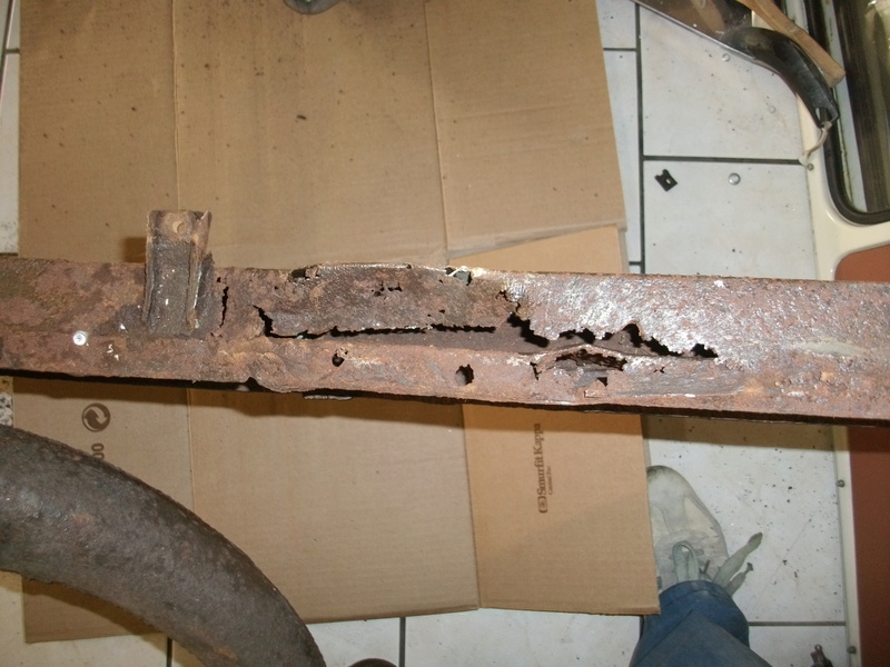

Brancard arrière réparé par l'ancien propriétaire
L'autre face.
Sous le châssis.
L'autre côté après avoir retiré la tôle de réparation.
Il n'y a plus de brancard.....disparu.
Le devant n'est pas en meilleur état.
Pas d'autre solution que son remplacement;une restauration n'était raisonnablement pas envisageable. Allez bon pour un

à ce stade là de corrosion , il vaut mieux mettre un châssis neuf .Pour tes planchers , on dirait un modèle d' à partir de 1969 , donc ce serait un bon .

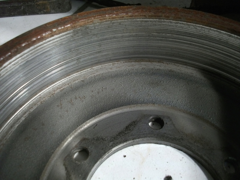

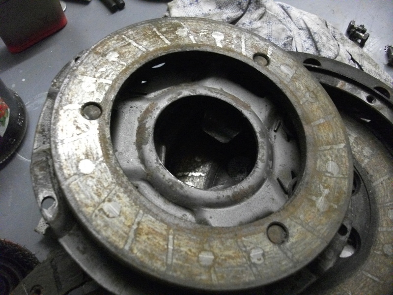

Aujourd'hui désolidarisation moteur boîte,environnement moteur tôlerie, freins un peu de rangement et enfin nettoyage sol car très gras. J'aime pas trop travailler dans la m.....Quelques photos.
Contrôle embrayage: à remplacer seul la couronne centrifuge est bonne
Le mécanisme sera remplacé également vu le prix on ne va faire l'impasse.
Etat de la cloche d'embrayage; on dirait presque de la graisse tellement c'est compact mais il y a pire vous verrez un peu plus loin.
Les mâchoires de frein sont très usées heureusement qu'elles sont collées autrement les rivets auraient fait un bel usinage.
Le compteur affiche 123000 km et je ne sais pas si elles sont d'origine mais je ne le pense pas.
Les disques sont bien marqués; inutile de les passer au tour.J'ai bien un ancien tourneur dans la famille mais je n'ai pas de tour.
Mâchoire un peu mieux mais sillonnées.

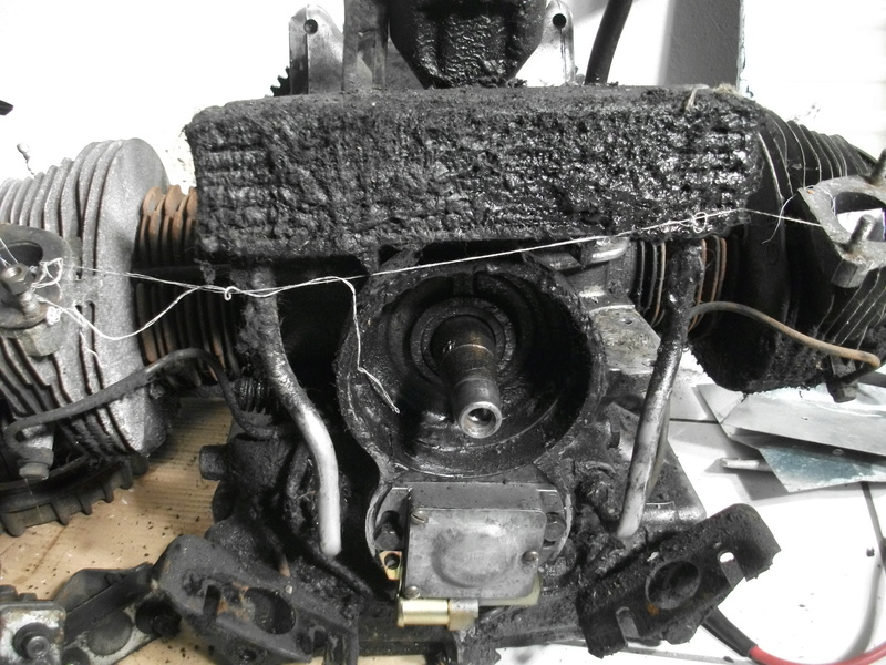

Il est pas beau ce radiateur; si le moteur n'était pas bloqué j'aurai un séreux doute sur son fonctionnement.

Perso , pour ce genre de crasse j'utilise du déparaffinant que m'avait procuré le gamin quand il faisait son apprentissage chez Renault . Mais là , vu la tronche du radiateur , je dirai qu'il doit être percé de partout .

c'est sur qu'une fois le moteur en pièces je ferai un diagnostic de tous les éléments qui le composent dors et déjà les soupapes et l'ensemble chemises pistons sont commandés.
Pour le radiateur il subira un test d'étanchéité.
J'irai voir chez les professionnels de la pièce auto s'ils possèdent le produit idéal sauf si un lecteur me donne le nom avant et où me le procurer.
