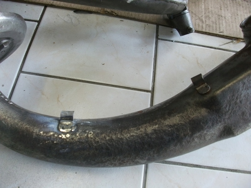

ces derniers jours petit bricolage et décapage.
Confection d'un collier de maintien de conduite de frein qui était cassé.
Prêt à souder.
Petite entorse à l'origine sur la 2CV4, j'ai ajouté un deuxième collier.

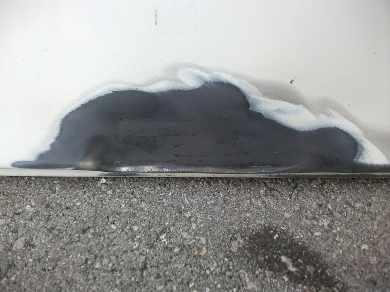

Hier et aujourd'hui carrosserie et mécanique.
Découpage de l'intérieur de porte pour redressage. N'ayant pas le matériel adéquat
je n'ai que cette solution pour effectuer un redressage( enfin mon beauf) digne de ce nom.
L'autre face.
Deuxième découpe sur deuxième porte.
L'autre face
Troisième porte.
L'envers du décors.

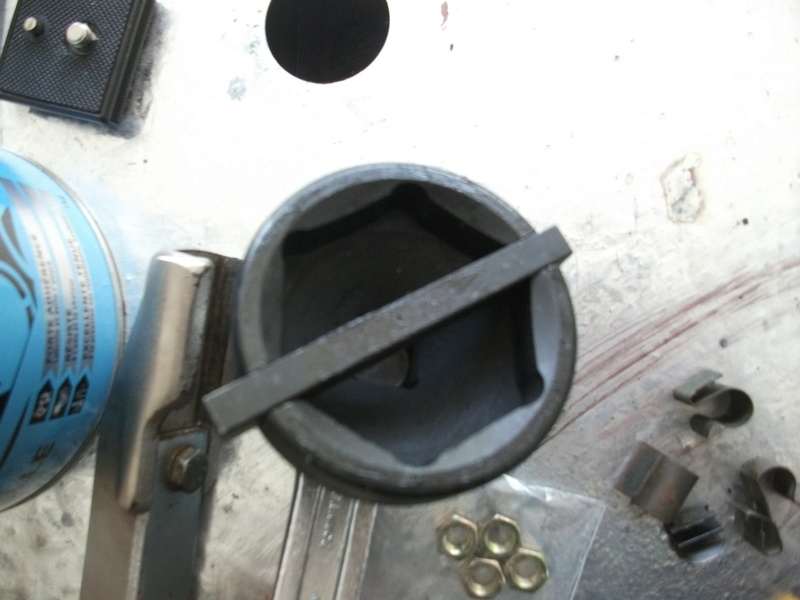

Montage du tambour.J'ai pu serrer au couple l'écrou de moyeu mais pas la bague écrou car mon outil n'est pas compatible
car utilisation multiple.
Voilà l'objet de mes ennuis.
Il me faut donc une douille à ergots mais cylindrique à l'intérieur. Les possesseurs de 2CV comprendront. Je n'ai pas freiné
l'écrou car je ne sais pas s'il faut changer de méthode. J'aurai pu serrer la bague écrou avant mais difficile de serrer avec
le tambour démonté surtout au couple indiqué ( entre 15 et 20mkg). J'ai bien pensé en démontant l'écrou mais les ergots de
ma douille buttent sur le moyeu.
Je laisse passer la nuit dessus j'aurai peut-être un déclic durant le sommeil.

Deuxième sujet....confection d'une clef pour serrage des écrous bague
avec deux vieilles soupapes.

On monte l'échappement et ses boites à air.
On repose le filtre à air et le départ de sortie d'échappement.
Refabrication pas très fidèle à l'origine même pour un échappement inox. Evil or Very Mad
On peut remarquer qu'il n'est pas très horizontale.Il va falloir redresser tout cela
mais on va attendre la pose de la caisse qui n'est pas pour demain.
