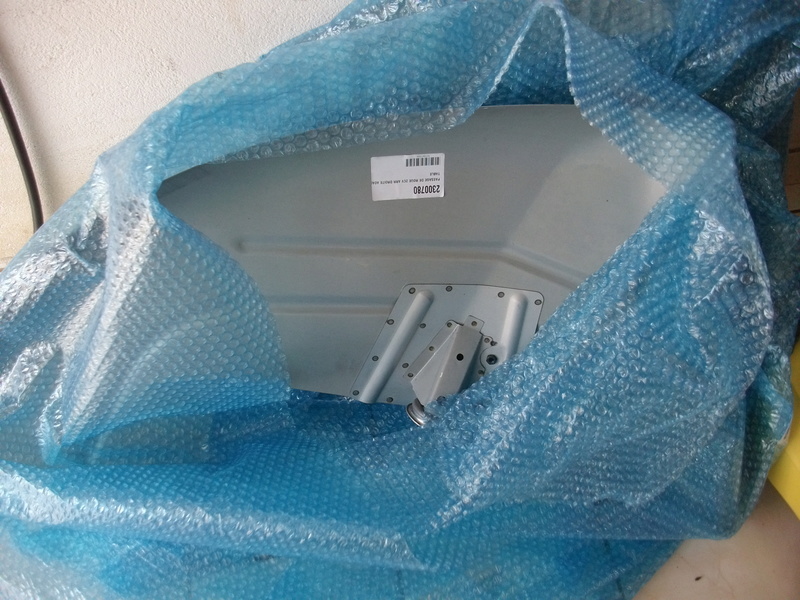

Aujourd'hui réception partielle d'un colis au combien important
Unité complète arrière
Restauration 2CV4 année 70 - Page 6 Dscf3511
Aile arrière gauche et droite.
Restauration 2CV4 année 70 - Page 6 Dscf3515
Joue d'aile gauche et droite.
Restauration 2CV4 année 70 - Page 6 Dscf3512
Passage de roue gauche et droit.
Restauration 2CV4 année 70 - Page 6 Dscf3513
Pare-chocs arrière et bas de caisse gauche et droit
Restauration 2CV4 année 70 - Page 6 Dscf3514
Reste à recevoir plancher pédalier, pare-chocs avant et quelques bricoles. Bon au boulot le gars au boulot!

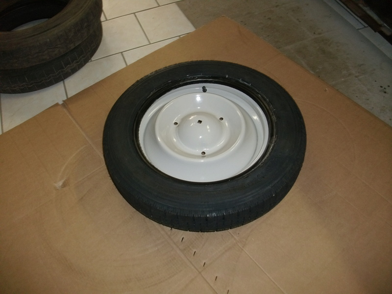

Aujourd'hui j'ai voulu aller chez mon vendeur de pneus pour
faire monter les pneus tubeless offerts pour l'achat d'un châssis
galva- et.... pas de bol en congés annuels le gars. Evil or Very Mad
Je pensais que les pneus étaient durs à monter alors au retour
du garage j'ai fait une tentative de montage à la main enfin plutôt
au pied.
Un peu de lubrifiant pour faciliter le montage
Restauration 2CV4 année 70 - Page 6 Dscf3516
Premier flan passé sur la jante et je dois le dire sans difficulté.Cool!
Restauration 2CV4 année 70 - Page 6 Dscf3517
On s'attaque à l'autre flan à l'aide des mollets de trappeur lol!
Restauration 2CV4 année 70 - Page 6 Dscf3518
Presque en place et pas trop difficile. je pensais la gomme du pneu plus rigide
et bien non, j'ai gagné la pièce destinée à mon garagiste.
Restauration 2CV4 année 70 - Page 6 Dscf3519

Restauration 2CV4 année 70 - Page 6 Dscf3531
Petit essai du bas de caisse adaptable avant nettoyage par brossage.
Je vous informerai si c'est une pièce qui vaut l'achat mais de toute
façon pas le choix.
Restauration 2CV4 année 70 - Page 6 Dscf3532
