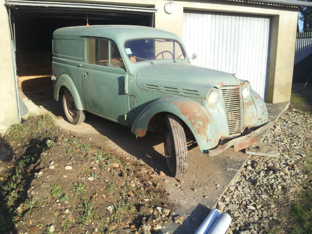

Ma première restauration était une 4CV encore en ma possession aujourd'hui.
Début de la restauration.
Retour.... oups! départ vers la cabine.
En cours de remontage

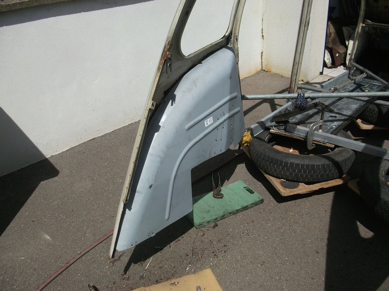

Comme promis aujourd'hui dépointage des bords de passage de roue.
Après avoir essayé au forêt dépointeur, je passe à la disqueuse et meuleuse à air.
Les bords ne sont pas très jolies surtout le gauche; avant la dépose on aurait cru que le droit était plus malade.
La partie basse pas mieux.
Dépose également du panneau arrière.
Petite vue intérieure du bas.
Voilà tout est dépointé reste le brossage et décrassage avant de confectionner les rustines.
Petit avant goût de pose des passages de roues. Essais à blanc pour voir si tout va et c'est le cas. Une légère
retouche à l'angle supérieur sur les deux pièces.
Avant la pose il va falloir s'occuper des parties mangées par les mites.

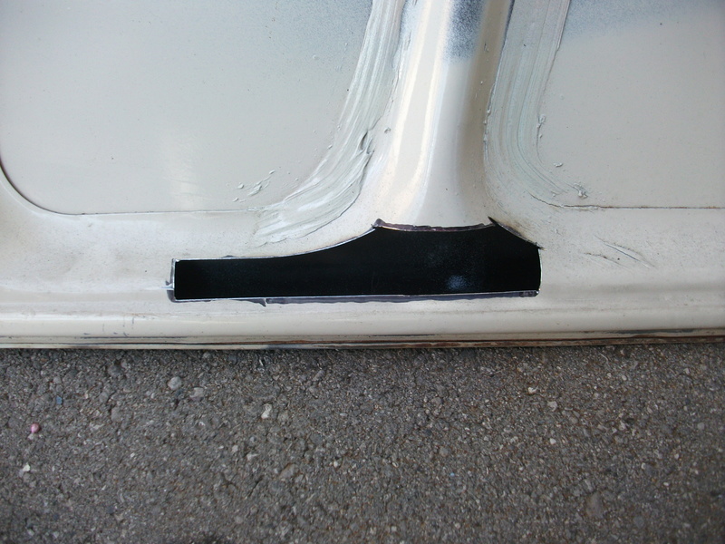

Confection de la pièce.
J'ai récupéré le poste chez mon voisin je vais pouvoir ressouder les pièces
découpées des portières afin de permettre un accès au débosselage.
Cela me permettra également de finir les joues d'ailes arrière.
Rappelez-vous les découpes des portes.
Porte une.
Porte deux
Et enfin la dernière.
