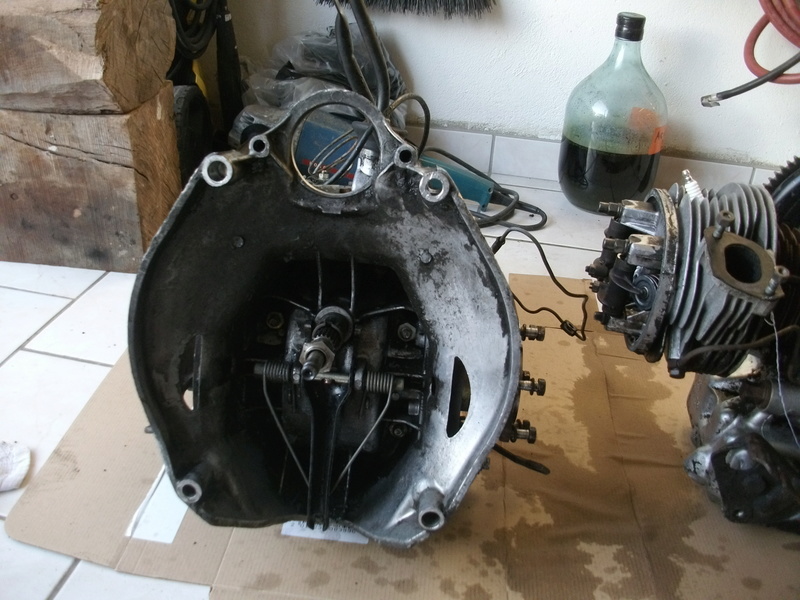

Petite séance décrassage aujourd'hui,
achat dégraissant comme je l'ai précisé l'autre jour chez Thomé secteur Longwy.
Aujourd'hui direction station de lavage avec un total d'une quinzaine d'euros pour arriver à un
résultat satisfaisant; le reste de la crasse sera nettoyée lors du démontage pour la réfection du moteur.
Petit aperçu:
dépose des pièces à la station
projection du produit
premier rinçage
c'est pas flagrant sur la photo mais je vous assure que c'est presque au top
là vous remarquez quand même la différence
vue d'ensemble; j'aurai les mains un peu plus propres lors du démontage.

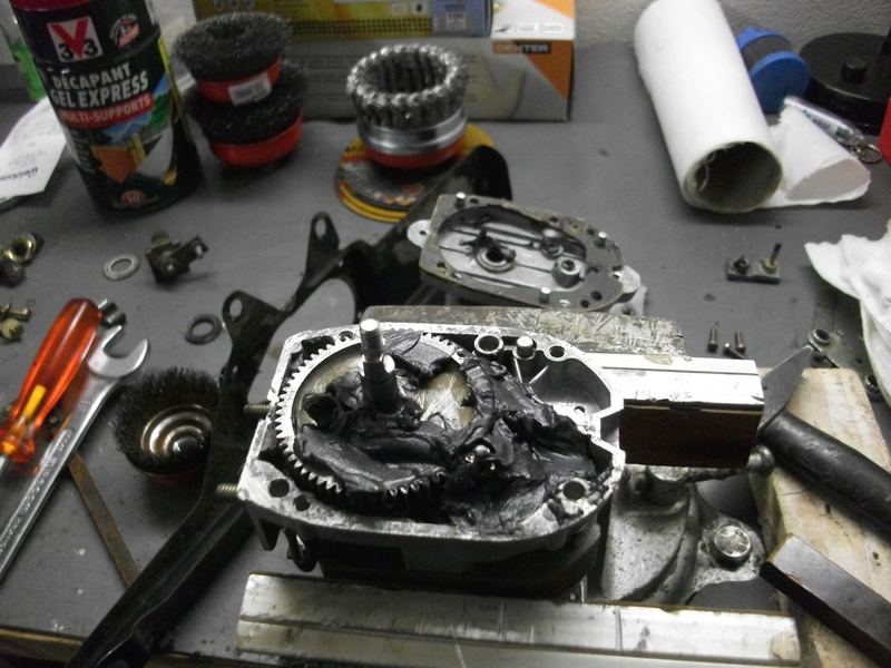

Bonsoir à tous,
aujourd'hui faute de temps adéquate pour nettoyer les trains roulant en extérieur
j' ai fait un contrôle nettoyage de l'alternateur et du moteur d'essuie-glace.
Alternateur avec 123000km je crains le pire surtout en entendant le bruit à la rotation
L'intérieur bien crade
pont de diode ancien modèle
Les pièces nettoyées; dommage je ne possède pas le matériel pour microbiller les différents éléments.
En conclusion les deux roulements sont "HS" surtout celui côté poulie.Je vais les remplacer et il faudra le tester en attendant
sa repose.
L'ensemble moteur et bras.
Certainement mauvais présage à voir l'intérieur du carter de protection.
L'intérieur n'est pas mieux, graisse complétement séchée et durcie empêchant toute rotation.
Une fois nettoyé; il en a fallu du produit et grattage pour enlever ce magma de crasse.
Graissage du réducteur.
Essais; il tourne mais j'ai un doute.Presque 3A à vide est-ce normal? J'attends de remonter les bras pour réaliser mon essai final pour valider ou pas
sa remise en place. On en trouve plus qu'en occase mais il faudra (au cas où) faire le bon choix.
sa repose.
gerard54- Messages : 1216

Si mes souvenirs sont bons P=U X I Donc 12 X 3=36 Watts.Cela me semble normal.
Harry Cover- Messages : 19

merci à vous deux pour vos réponses.
Harry Cover,
oui effectivement je n'avais pas fait ce calcul et vu sous cet angle effectivement c'est peu.
On verra s'il a la pêche avec la tringlerie car je pense qu'il a du, vu la graisse durcie, qu'il a bien souffert.
Bon c'est vrai qu'à l'époque c'était du costaud; si c'était aujourd'hui je pense qu'il serait bon pour la déchetterie.
