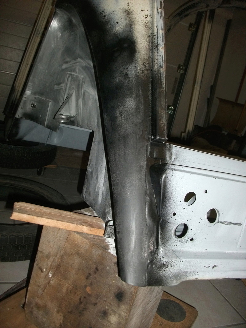

Salut à tous, quelques news des ces derniers jours.
Jeudi dernier étamage avec un petit changement quant
à l'étain; ce n'est plus du 40% mais du 60% ce qui entraîne
une liquidité plus importante de la soudure.
Facile sur du plat et plus compliqué sur les zones en pente.
Sur cette photo la soudure se fait en pente et on remarque que l'étain coule.
Petit arrêt jusqu'à aujourd'hui (tx chez la fille), récupération 4l de peinture, diluant et insonorisant aux ets Thomé à Manom.
Cette après midi petite séance fignolage avec de petits redressages, un petit peu de mastic mais vraiment très peu réalisé
par le beau-frère (l'autre).
C'est lui qui m'a préparé les portes,capots avant et arrière, ailes avant et arrière. Il m'a fait gagner un temps énorme sur
l'avancée des travaux et en plus j'aime pas le ponçage lol! .
Le voilà à l'oeuvre sur le redressage; 42 ans de travail en carrosserie ça ne s'oublie pas.
Séquence ponçage.
Les ailes revenues hier.
Les autres pièces prêtes à peindre.

Message par gerard54 le Lun 18 Sep - 18:19
en fin de semaine dernière nous avons procéder aux derniers débosselage et masticage.
Mise d'une légère couche d'impression pour protéger la tôle à nue.
Débosselage de l'arrière de l'unité arrière. Je vous l'avez fait remarquer à l'époque que la plage arrière
avait un plis sur la totalité de sa longueur fait lors de l'assemblage à l'usine de production( un comble
pour une pièce neuve).
Pour mémoire deux photos; on remarque bien le plis en son milieu.
La voilà débosselée; reste un petit masticage pour parfaire la planéité.
Cette après-midi mise d'une couche d'insonorisant.
Séquence camouflage
Les ailes avant au séchage devant le radiateur.
Les ailes arrière
