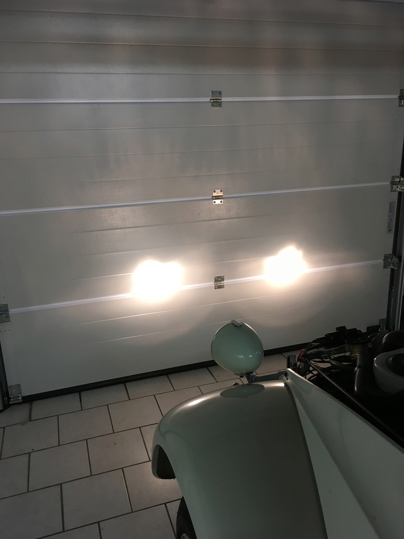

Les feux de croisement. Pas génial le rendu sur la porte; ce doit être encore du made in argentine.
Je dois regarder le gauche; on dirait qu'il est inversé alors que l'ampoule neuve est bien montée.
Je vais me faire jeter au CT. Evil or Very Mad

Et tes phares qui ne semblaient pas bon?
Messages : 216

Bonjour Magnetto; après mettre penché à nouveau sur les phares je me suis rendu
compte que la bague de positionnement des ampoules (fabrication de m...e)étaient
mal posées sur l'optique d'où ce grave défaut d'éclairage.
Une fois rectifiée, j'avais un éclairage digne de ce nom.
