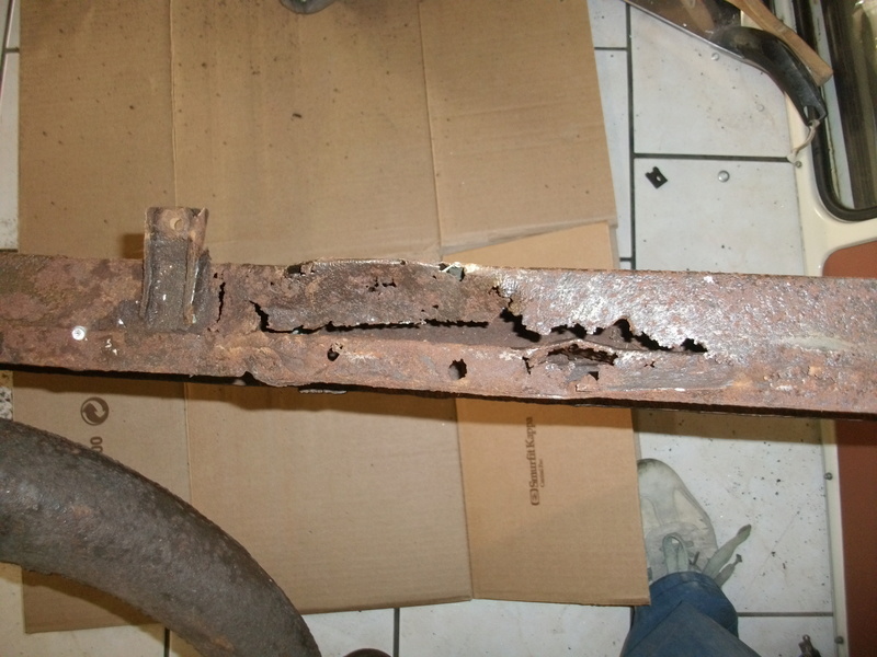

Message par gerard54 le Ven 20 Jan - 22:52
Dalton, entre les deux tu choisirais quoi?
Non pour être plus sérieux l'ancien était irrécupérable; le nouveau "cher" mais il devrait largement me survivre.
Restauration 2CV4 année 70 - Page 3 Dscf2955
