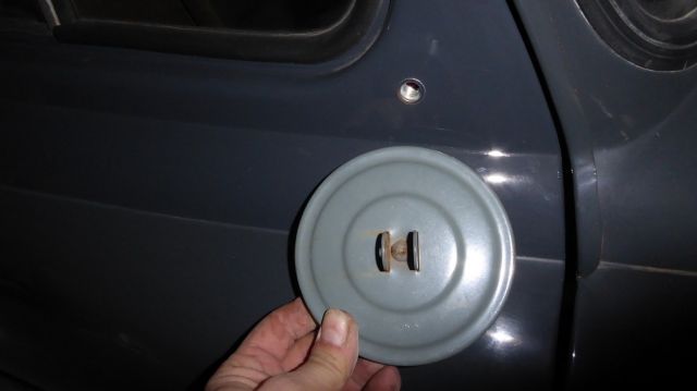

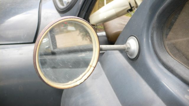

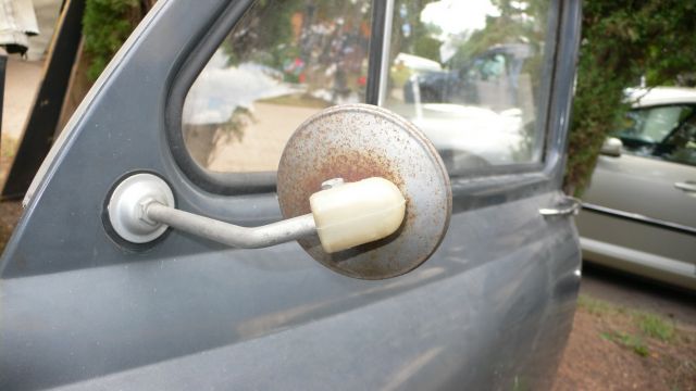

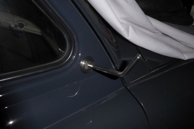

On va passer aux rétros. Bon cela aurait du être une histoire simple. Sauf que, lorsque j'ai acheté la voiture, elle avait le rétro d'origine à gauche, qui soit dit en passant on ne voit RIEN !!!

Et l'horreur qui se trouve à droite j'en parle même pas ... Crying or Very sad
SIMCA Aronde Intendante de AM 61 de Corrèze. - Page 6 11.92

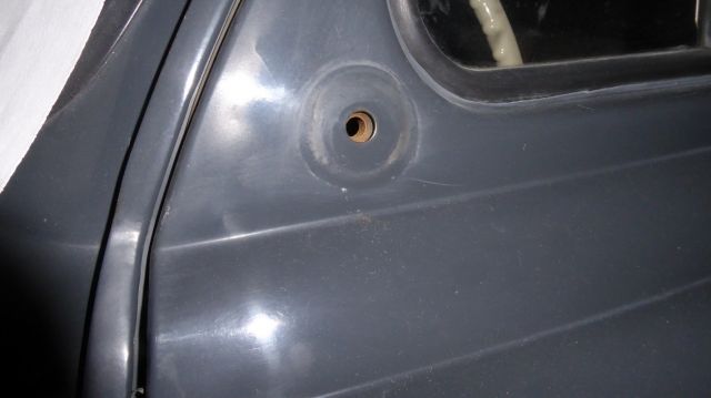

Polissage de l'endroit où se trouvait l'ancien rétro. Cette partie n'a pas été repeinte.
SIMCA Aronde Intendante de AM 61 de Corrèze. - Page 6 11.95

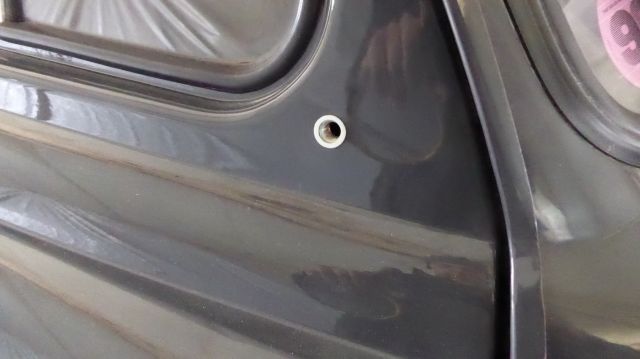

Et une des demandes a été de reboucher les 2 petits trous de l'ancien rétro, de faire un raccord noyé et de percer pour mettre un écrou pincé.
SIMCA Aronde Intendante de AM 61 de Corrèze. - Page 6 11.96

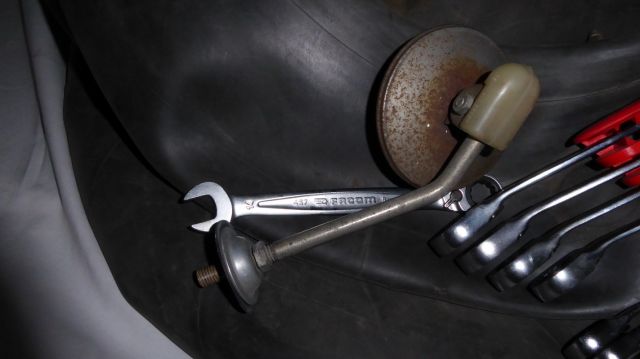

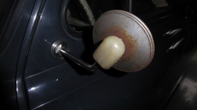

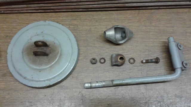

L'ancien d'origine démonté.
SIMCA Aronde Intendante de AM 61 de Corrèze. - Page 6 11.104

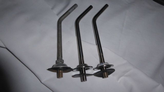

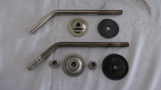

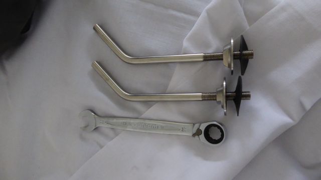

Voici les nouvelles tiges un peu plus grande (1cm). Si j'avais su à l'époque je les aurait fait plus grande. Mais bon, c'est déjà mieux qu'à l'époque.
SIMCA Aronde Intendante de AM 61 de Corrèze. - Page 6 11.107

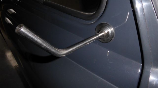

Voici, l'ancien système et le nouveau beaucoup plus pratique.
SIMCA Aronde Intendante de AM 61 de Corrèze. - Page 6 11.108

Le même sous un autre angle.
SIMCA Aronde Intendante de AM 61 de Corrèze. - Page 6 11.109

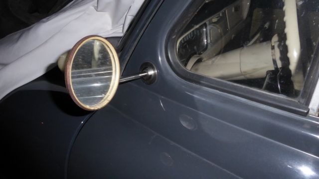

A gauche ça monte bien.
SIMCA Aronde Intendante de AM 61 de Corrèze. - Page 6 11.114
SIMCA Aronde Intendante de AM 61 de Corrèze. - Page 6 11.116
SIMCA Aronde Intendante de AM 61 de Corrèze. - Page 6 Empty Re: SIMCA Aronde Intendante de AM 61 de Corrèze.
Message par willy78 le Lun 23 Jan - 19:45
Et à droite malgré le dépassant, cela monte bien aussi.

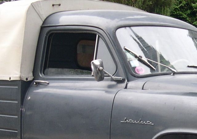

Par chance j'ai trouvé un jour des GRAND rétros ! 120mm Shocked Je ne sais pas sur quoi cela se monte ... Rolling Eyes
SIMCA Aronde Intendante de AM 61 de Corrèze. - Page 6 11.124

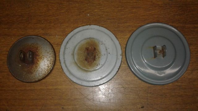

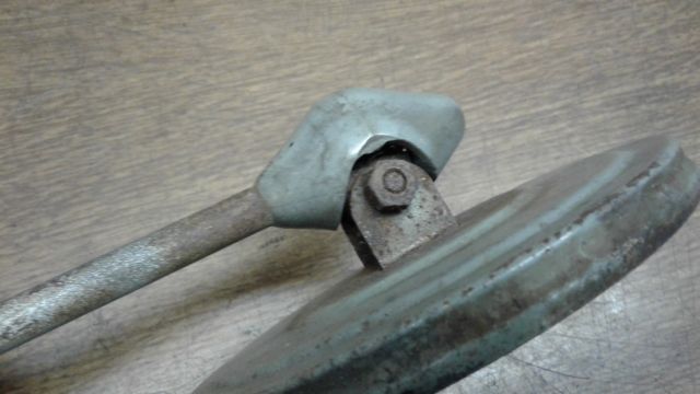

L'ancien.
SIMCA Aronde Intendante de AM 61 de Corrèze. - Page 6 11.128
Et les 3. Un presque neuf, l'autre presque "vieux" Crying or Very sad
SIMCA Aronde Intendante de AM 61 de Corrèze. - Page 6 11.129

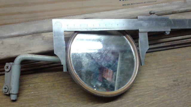

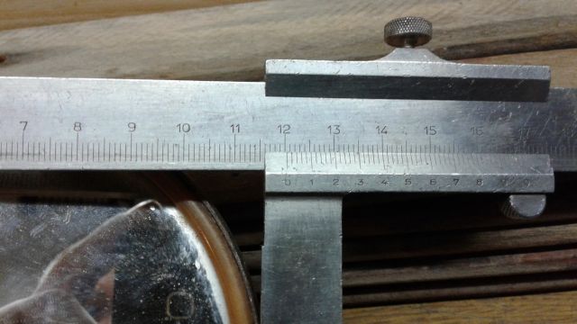

Allé une petite dernière où l'on voit bien la différence de diamètre.
SIMCA Aronde Intendante de AM 61 de Corrèze. - Page 6 11.132

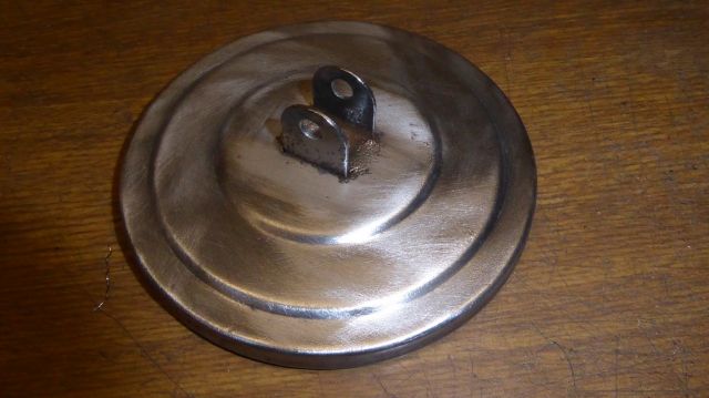

Tant que je suis dans le ponçage, j'en profite pour faire les rétroviseurs.
SIMCA Aronde Intendante de AM 61 de Corrèze. - Page 6 18.69
Complet.
SIMCA Aronde Intendante de AM 61 de Corrèze. - Page 6 18.70

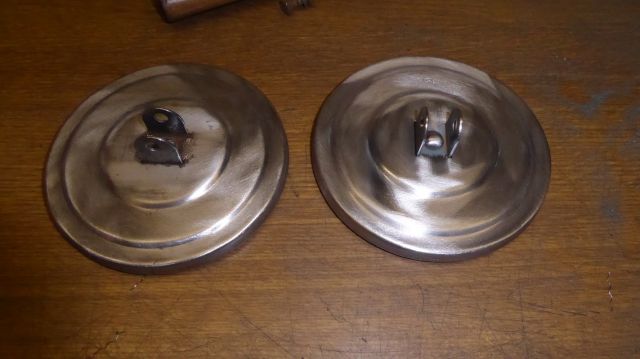

Les 2 qui sont fait.
SIMCA Aronde Intendante de AM 61 de Corrèze. - Page 6 18.73

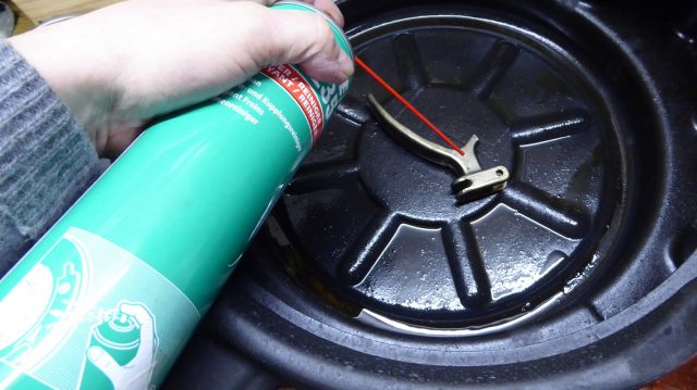

Nettoyage/dégraissage des pièces.
SIMCA Aronde Intendante de AM 61 de Corrèze. - Page 6 18.75

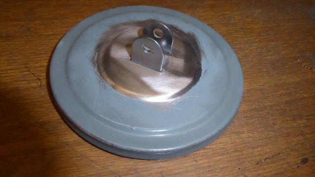

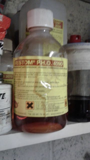

Certains sur d'autres forum m'ont ce que j'utilisais, donc voici ce que j'ai utilisé pour attendre de peindre mes rétros. Je doit dire que pour l'avoir mis sur d'autre pièces, cela protège très longtemps. Bien sur, il ne faut pas le mettre à l'humidité quand même mais dans un garage, cela ne bouge pas !
SIMCA Aronde Intendante de AM 61 de Corrèze. - Page 6 23.81

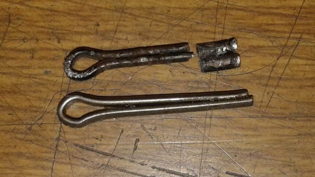

Recherche de la bonne goupille.
SIMCA Aronde Intendante de AM 61 de Corrèze. - Page 6 23.82

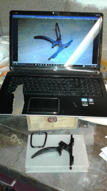

Allé, c'est reparti pour le remontage. Je m'aide des photos faites au démontage.
SIMCA Aronde Intendante de AM 61 de Corrèze. - Page 6 23.90

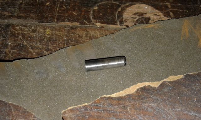

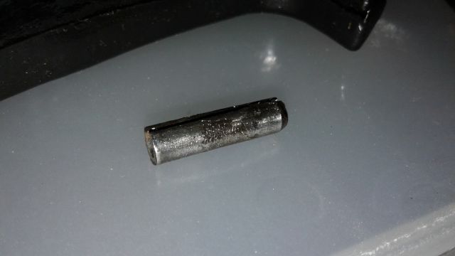

Petit coup de papier de verre sur la goupille.
SIMCA Aronde Intendante de AM 61 de Corrèze. - Page 6 23.91
Message par willy78 le Lun 23 Jan - 19:49
Je met un peu de graisse. Comme cela ne sert pas beaucoup en temps normal alors avec moi ... Rolling Eyes Il ne faudrait pas que cela rouille et qu'il grippe le jour "J" :mrgreen: :mrgreen: :mrgreen:
SIMCA Aronde Intendante de AM 61 de Corrèze. - Page 6 23.92
Présentation et coup de bol, pas de rejet.
SIMCA Aronde Intendante de AM 61 de Corrèze. - Page 6 23.93

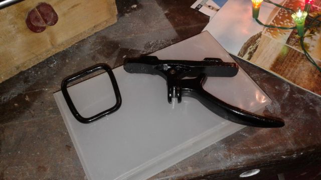

Punaise à Noël j'ai pas de place Evil or Very Mad Entre mon père qui répare la guirlande des années 60, mon frère qui construit un bateau avec son fils ... Vivement l'année prochaine :mrgreen:
SIMCA Aronde Intendante de AM 61 de Corrèze. - Page 6 23.94

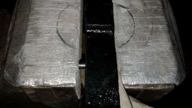

Emmanchement à l'étau.
SIMCA Aronde Intendante de AM 61 de Corrèze. - Page 6 23.95

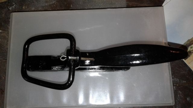

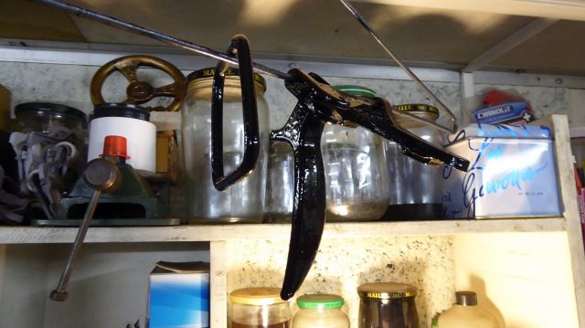

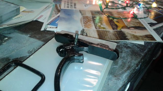

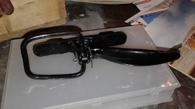

On passe à l'anneau d'accrochage.
SIMCA Aronde Intendante de AM 61 de Corrèze. - Page 6 23.96
Mise en place de la goupille.
SIMCA Aronde Intendante de AM 61 de Corrèze. - Page 6 23.97

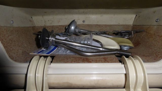

Et voilà, c'est fini. L'intendante aura son cadeau demain pour Noel. Elle va retrouver sa roue de secours :mrgreen:
SIMCA Aronde Intendante de AM 61 de Corrèze. - Page 6 23.99

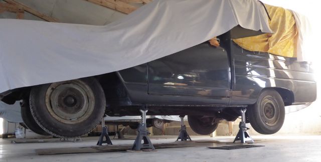

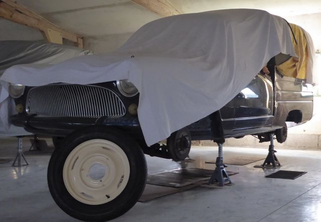

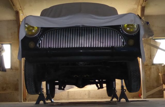

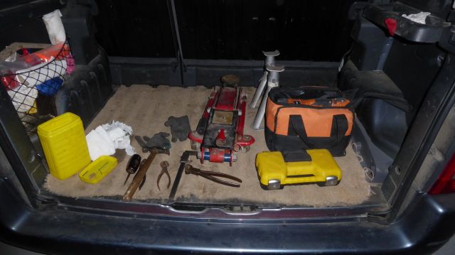

Papa Noël est passé :mrgreen: Il a amené des Chandelles toute neuves avec une taille supplémentaire. 4x3T. Cela permet de lever un peu plus haut Cool
SIMCA Aronde Intendante de AM 61 de Corrèze. - Page 6 25.8
SIMCA Aronde Intendante de AM 61 de Corrèze. - Page 6 25.9
Message par willy78 le Lun 23 Jan - 19:51

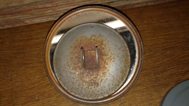

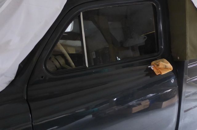

Je sors la roue de secours bon pas comme à l'origine car l'intérieur est de la même couleur que l'extérieur alors qu'il devrait être noir ...
SIMCA Aronde Intendante de AM 61 de Corrèze. - Page 6 25.10
Depuis le temps que la cale en bois attend :mrgreen:
SIMCA Aronde Intendante de AM 61 de Corrèze. - Page 6 25.11
