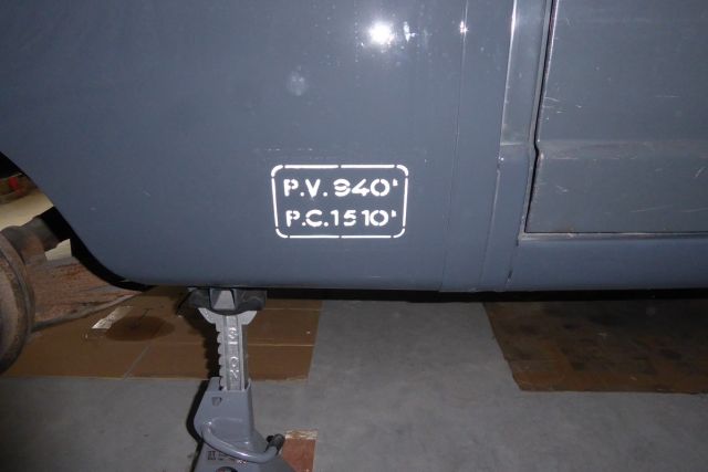

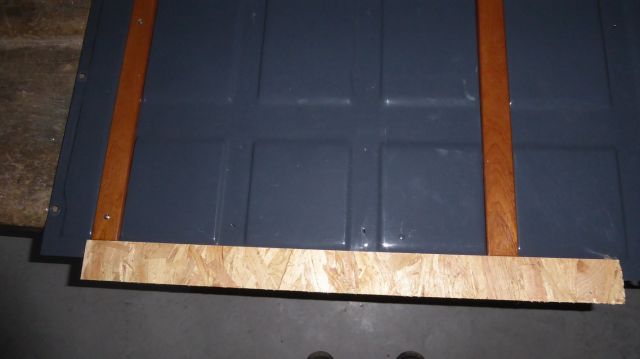

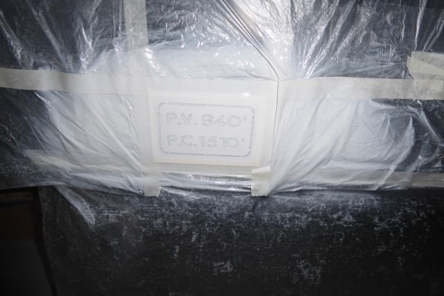

Passage d'une 1° couche de droite à gauche et retour. J'attends un peu et 2° couche de haut en bas et retour. Je m'aperçois que je masque se soulève Shocked Là on se dit: "Oh put..." ! Donc je finit quand même.
Trop impatient et surtout pour voir s'il y a des coulures ou autre ... J'enlève tout !
Messages : 1884

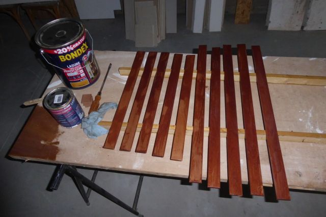

Message par willy78 le Jeu 27 Juil - 20:57
Bon c'est pas super, mais ça fait le Job 😉 C'est sur que le nez dessus ... Sad Bref, cela restera comme ça 😉

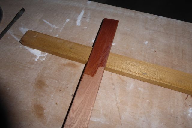

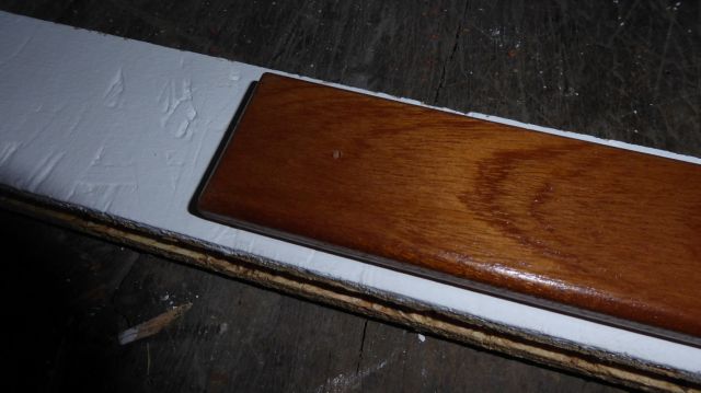

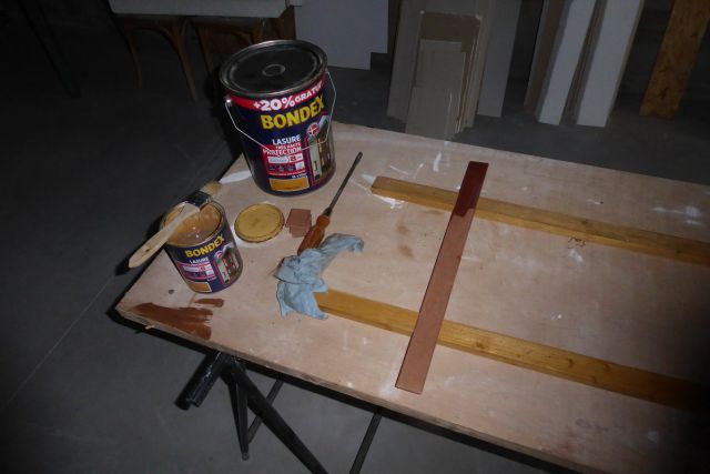

Je peints les les lattes qui vont dans la benne au bondex couleur Chêne clair de Bondex.
Messages : 1884

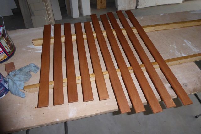

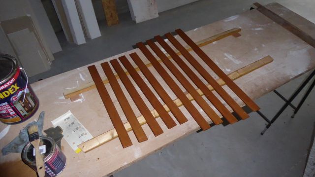

Message par willy78 le Jeu 27 Juil - 21:04
Bon la couleur devrait bien aller. Cela fait disparaitre le côté rosé de l'acacia. Plus résistant que le chêne. En même temps, elles ne vont plus trop souffrir maintenant Rolling Eyes
A peine finit, il est déjà sec à certains endroit. La vache il boit lui Shocked
Messages : 1884

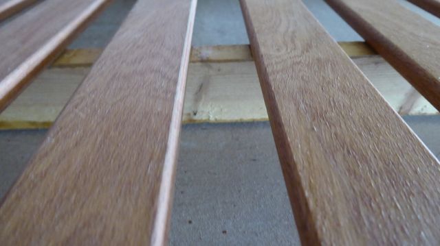

Message par willy78 le Jeu 27 Juil - 21:08
La 1° couche sèche, c'est déjà pas mal.
Mais cela relève tous les petits poils.
Messages : 1884
Message par willy78 le Jeu 27 Juil - 21:10
Donc perception du papier de verre 360. et ponçage. Puis passage de la 2° couche.

Message par gerard54 le Jeu 27 Juil - 21:45
willy78,
le pochoir vaut mieux l'enlever assez rapidement
car ça colle vite et on est bon pour tout refaire.
C'est du vécu!
Ce sont des étourneaux?Une plaie ces bestioles;
chez moi ils nichaient chaque année aux quatre
coins de la toiture.
J'ai fini une fois la nidification finie par injecter de
la mousse de polyuréthane et depuis plus emmerdé.
Il me reste que deux nids d'hirondelles mais là c'est
que madame qui râle à cause de déjections des petits.

Message par willy78 le Jeu 27 Juil - 21:50
ccharlie a écrit:Le bordel peut être pas Suspect mais les déjections Rolling Eyes
Surtout que je ne dors pas là Laughing Mais oui j'ai peur que s'ils ne sortent pas assez vite ... Rolling Eyes Ils ont intérêt à apprendre vite fait à voler. Sinon, je sors le 12 Twisted Evil
Messages : 1884
Message par willy78 le Jeu 27 Juil - 21:51
gerard54 a écrit:willy78,
C'est du vécu!
Ok donc j'ai bien fait de suivre mon instinct pour le pochoir Wink
Pour bestioles volantes qui ne volent pas encore, j'ai acheté les bombe, mais mon grand coeur m'a dit d'attendre Rolling Eyes On verra si j'ai bien fait d'écouter Madame Nature ... Question

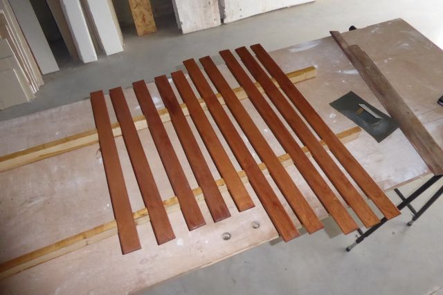

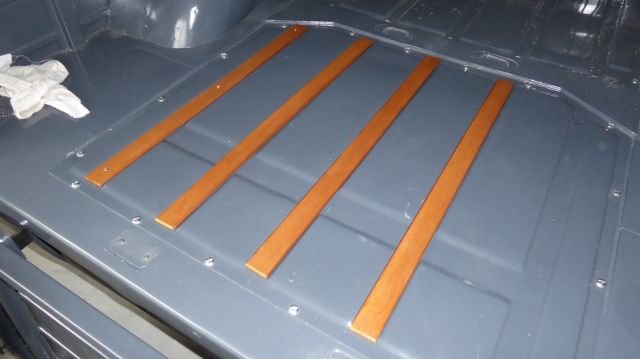

Message par willy78 le Mer 9 Aoû - 21:52
Merci Patrick :wink:
Bon les ziozos sont partis sans faire trop de dégât. Ouf ...

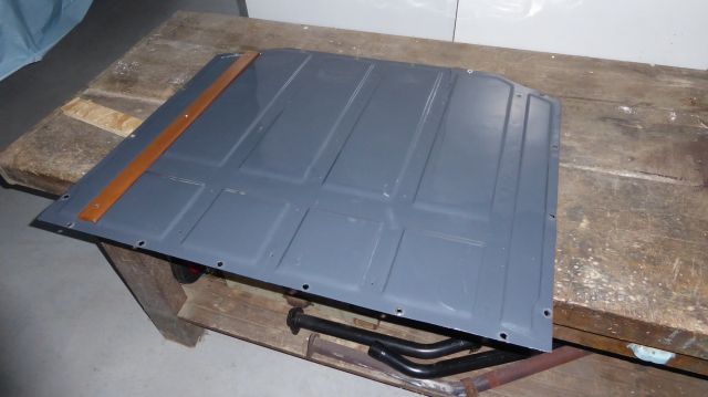

3° et dernière couche sur les lattes en bois.
Je vais pouvoir commencer le montage.
Messages : 1884

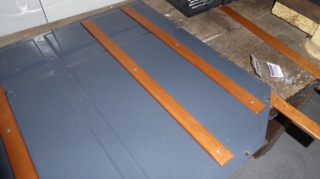

Message par willy78 le Mer 9 Aoû - 21:54

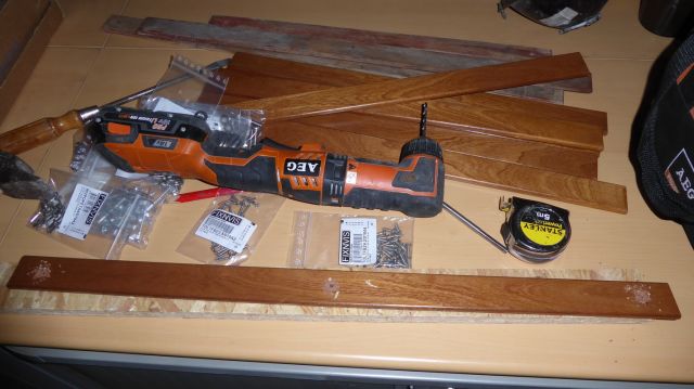

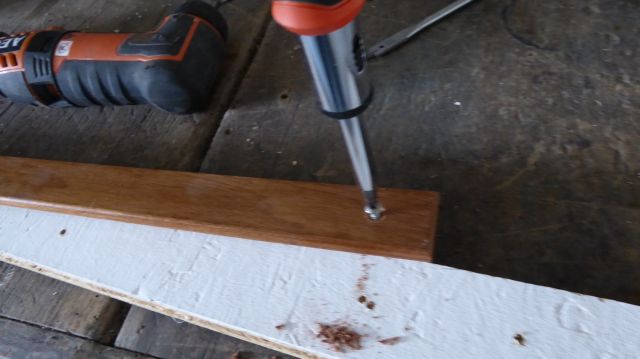

Pour la première, j'essaie de la faire à la côte. Je trace.
Et je perce à 4 pour des vis de 4,2 mm.
Messages : 1884

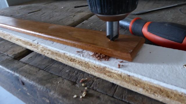

Message par willy78 le Mer 9 Aoû - 21:57
Je fraise car l’acacia c'est dur et la vis n'aurait pas fait sa place ...
Et là nickel.
Messages : 1884

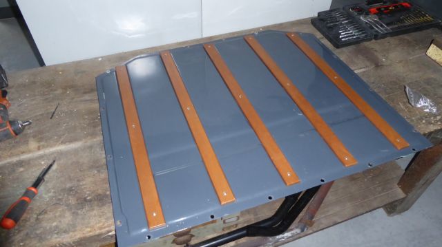

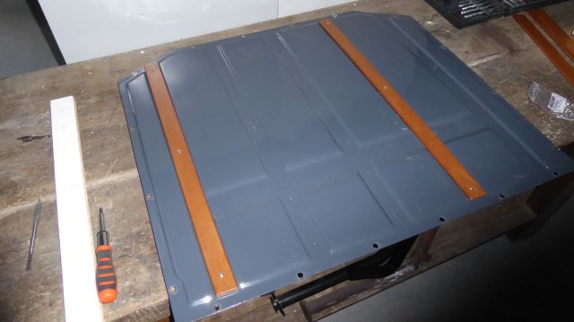

Message par willy78 le Mer 9 Aoû - 22:01
La première est posée.
Mais changement de méthode. Démontage de la plaque.
Messages : 1884

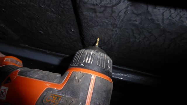

Message par willy78 le Mer 9 Aoû - 22:03
Alignement.
Et pose des 3 vis.
Messages : 1884

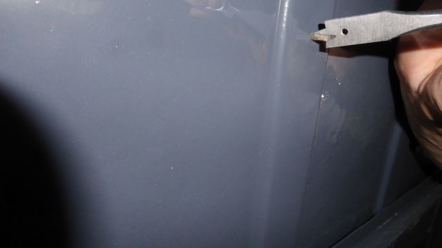

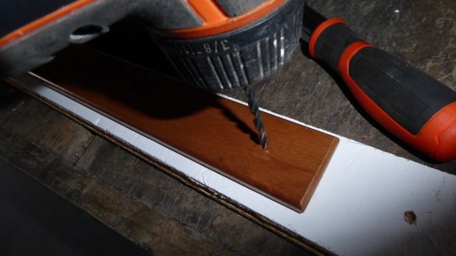

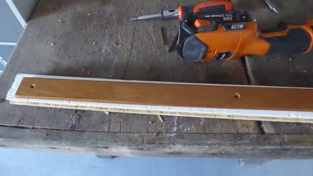

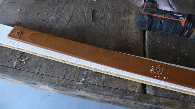

Message par willy78 le Mer 9 Aoû - 22:10

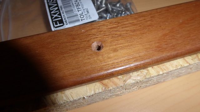

Allé, je détaille. Déjà je perce à 2mm les trous bouchés par la peinture et autre cacafouine.
Alignement et centrage de la latte.
Messages : 1884

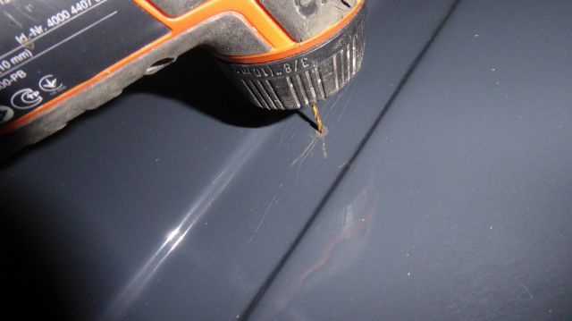

Message par willy78 le Mer 9 Aoû - 22:12
Après j'appuie aussi fort que je suis bête :mrgreen: Et croyez moi si vous le voulez, mais parfois ça a bougé, donc ... Rolling Eyes :mrgreen: :mrgreen: :mrgreen:
Je retourne et je pointe.
Messages : 1884
Message par willy78 le Mer 9 Aoû - 22:13
Le pointage et net.
Donc perçage à 4mm.
Messages : 1884

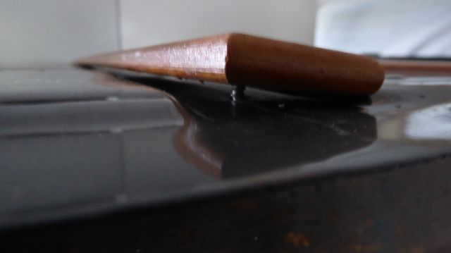

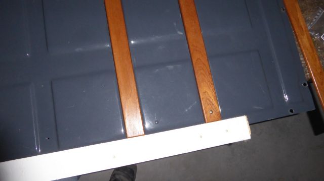

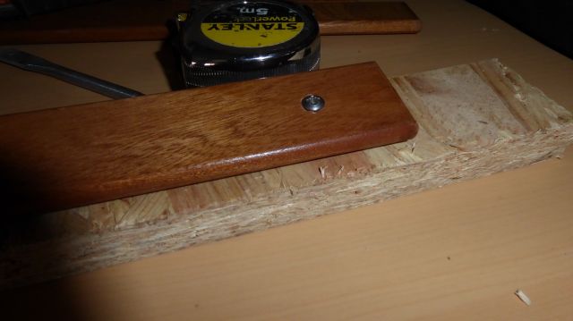

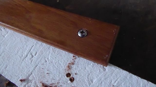

Message par willy78 le Mer 9 Aoû - 22:17
Fraisage du trou pour que la partie inférieure de la tête de vis puisse être noyé et aussi pour marqué le haut de la latte car les trous ne sont pas obligatoirement centré dans la largeur.
Je présente la vis.
Messages : 1884
Message par willy78 le Mer 9 Aoû - 22:19
Et la tête bombée ressort juste.
Cela dépasse juste de ce qu'il faut.
Messages : 1884
Message par willy78 le Mer 9 Aoû - 22:21
Je présente devant le trou désigné.
Je sert mais pas à fond que je puisse centré la latte dans sa gorge.
Messages : 1884

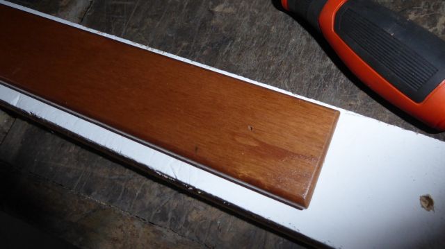

Message par willy78 le Mer 9 Aoû - 22:23
Une fois que j'estime que c'est centré, je pointe le trou opposé.
Comme tout à l'heure on voit bien le pointage.
Messages : 1884

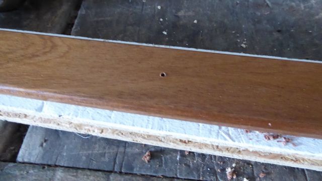

Message par willy78 le Mer 9 Aoû - 22:25
Et pour le trou où il y a un trou de 2 bah je perce à 2 ...
Le trou est propre aussi. Rien ne sert de la faire débouché surtout que les doigts peuvent être derrière !
Messages : 1884
Message par willy78 le Mer 9 Aoû - 22:26
Perçage des trous au forêt de 4mm.
Puis fraisage.
Messages : 1884

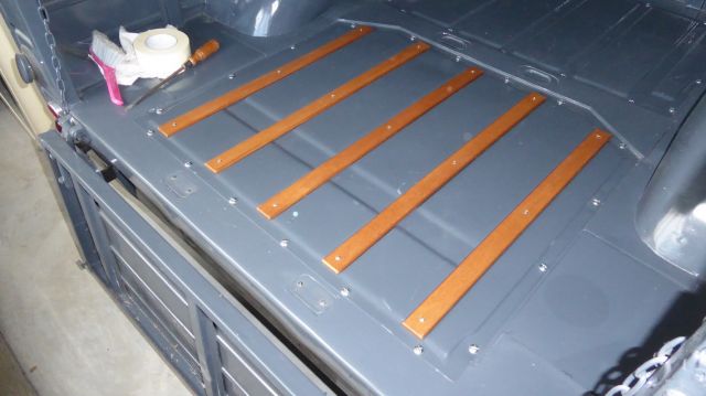

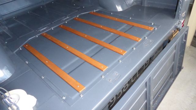

Message par willy78 le Mer 9 Aoû - 22:28
Et voilà, pose de la latte.
Et de toutes les autres :mrgreen:
Messages : 1884

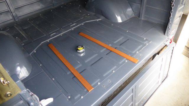

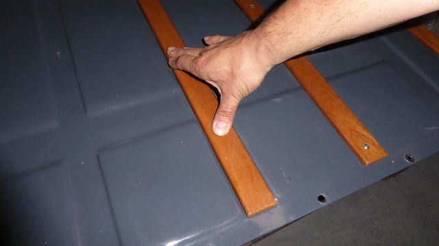

Message par willy78 le Mer 9 Aoû - 22:29

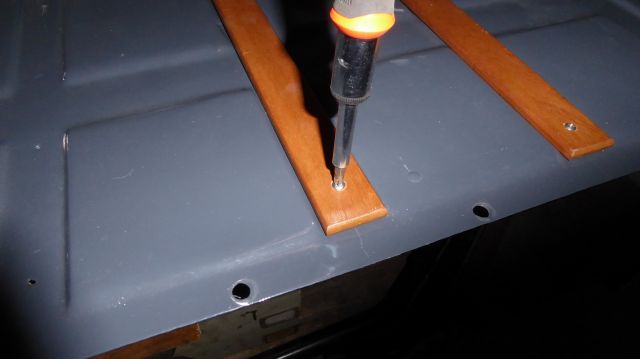

Présentation de la plaque dans la benne en mettant toutes les visses en les épinglant de 2 tours ou 4 pichenette au doigt.
Puis serrage.
Messages : 1884
