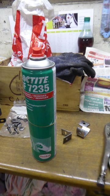

De la peinture pour les équerres et contre plaque que j'ai retrouvé dans mon barda. Car je pense qu'il m'en manque un paquet Je verrai par la suite sur les Mules
Choix de l'arme
Choix de l'arme
Dégraissage des pièces au dégraissant frein.
Pour info, toujours pas cher (3,59€ TTC) contrairement à d'autre, chez Mabéo J'espère pour longtemps (C'est de l’info, je ne touche rien )
https://www.mabeo-direct.com/A-359573-henkel-loctite-loctite-7235-nettoyant-pour-freins-en-aerosol
Voilà, ça c'est fait

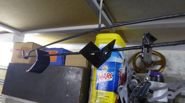

Perception du Rustol.
Prise ds pièces dans le creux de la main.
On badigeonne copieusement.
Puis on fait sécher.
