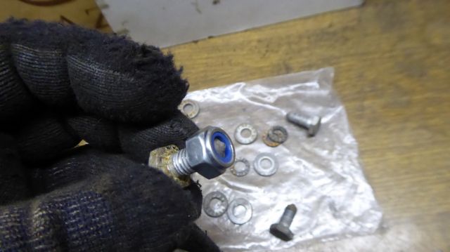

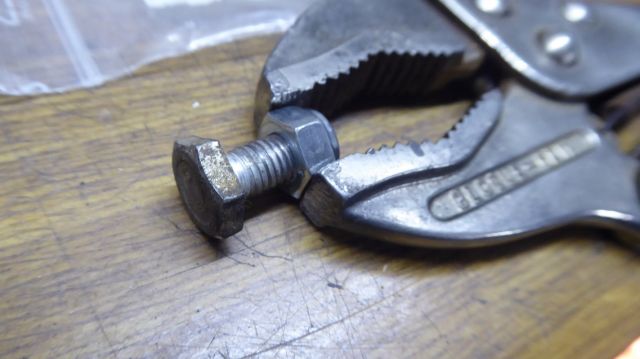

Message par willy78 le Mer 7 Fév - 16:47
Je vais commencer par les vis. Il faut trouver un écrou Nylstop que l'on vient serrer à la main. Cela évite que lorsque la brosse tourne, elle emmène la vis et qu'elle se resserre ou au pire qu'elle se fasse la mal ! Rigolez pas, cela m'est arrivé ... Crying or Very sad
SIMCA Aronde Intendante de AM 61 de Corrèze. - Page 21 07.21
Puis on sert l'écrou avec la bonne grosse pince étau qui évitera qu'on se bousille les doigts :?
SIMCA Aronde Intendante de AM 61 de Corrèze. - Page 21 07.22
