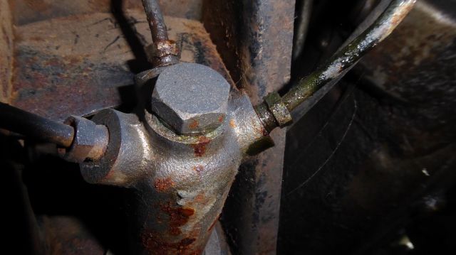

Et encore une dernière ! Et là on se dit zut ...
C'est pour cela que le bocal était vide !
L'histoire de ce Maître-cylindre. J'avais refait faire (on taira le nom, mais à chaque fois que je les ai fait bossé, j'ai eu un problème ...) il y a une paire de dizaine d'année les cylindres de roues et ce MC. Plusieurs années plus tard, l'ensemble a été monté sur la voiture. 2 cylindre de roue fuyaient. Je les renvoie et sont refait à titre gracieux. Encore des années passent et c'est au tour du MC de fuire Sad Là vu le nombre d'année, je le revoie à un autre réparateur de frein. Là le problème vient visiblement des raccords. Mais "normalement" c'est celui d'origine ! Je sais que sur les neuf d'aujourd'hui, le filetage ne va pas au fond. Donc c'et quoi ce MC ...??? Bref, si ... Mais avec des si ... Vous connaissez la suite !
Messages : 2557

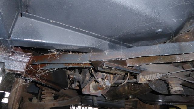

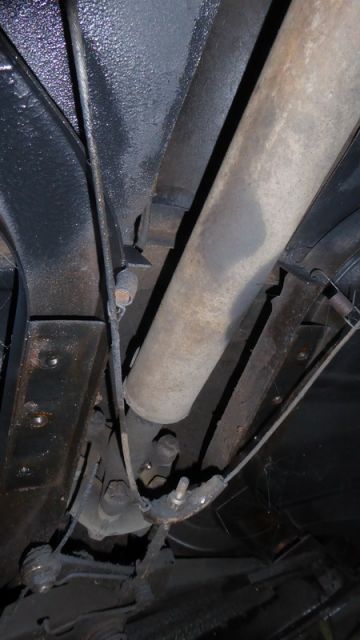

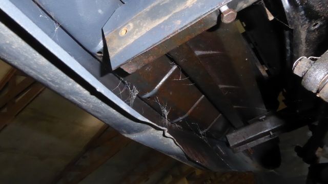

Message par willy78 le Dim 11 Mar - 9:00
Et c'est pas tout. En me mettant en dessous de la voiture, j'ai vu ça !
Punaise, il a refait le moteur ! Si tout est dans le même état, j'ai de l’inquiétude à avoir ... Sad
