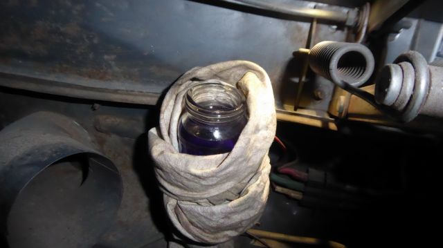

Bon on tout petite suite 😉
Avant que je m'perçoive des horreurs sur le MC, j'avais rempli le bocal d'un beau liquide de frein au Silicon Restom.
C'est joli hein Cool
Bien sur à l'époque j'avais pas eut le temps de faire la purge surtout que j'étais tout seul Rolling Eyes J'avance pas, j'avance pas, j'avance pas Evil or Very Mad Mais bon bref ...

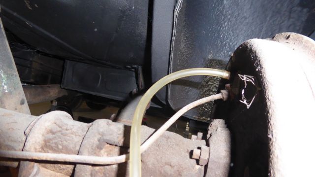

Et la fois dernière, remplit d'entrain et de confiance (  Very Happy  ) qui sera de courte durée ( Evil or Very Mad ) je prépare le chantier (l'araignée, c'est pour le côté campagnard de la chose Laughing Je pousse le côté mise en scène à son paroxysme pour mes chers et assidue lecteurs  Rolling Eyes  ).
Je branche le tuyau pour éviter d'en mettre partout !
Messages : 2431

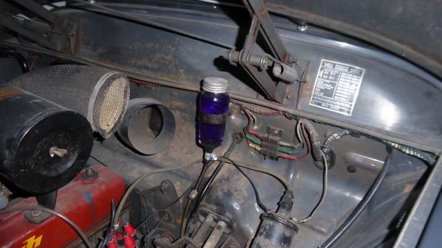

Message par willy78 le Lun 12 Mar - 20:51
Le bocal qui va bien ...
... et la clé de 8.

Message par willy78 le Lun 12 Mar - 20:54
Je prend un pied innoçant qui passait par là Laughing Je sais on va me dire que c'est pas bien de faire travailler des mineurs et patati, et patata Evil or Very Mad Et c'est pas le plus dure, c'est le vieux qui se met en dessous Laughing
Ça fonctionnait plutôt bien jusqu'au moment où ...

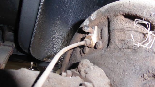

Message par willy78 le Lun 12 Mar - 20:58
... de l'arrière de la voiture, j'ai vu une grosse marre (et là moi, bah je ne me marrais pas Evil or Very Mad ).
Et là la cata !!! Il y a une fuite en haut et à droite ! Punaise c'est vraiment la lose ! Elle va jamais rouler cette bagnole Evil or Very Mad Evil or Very Mad Evil or Very Mad

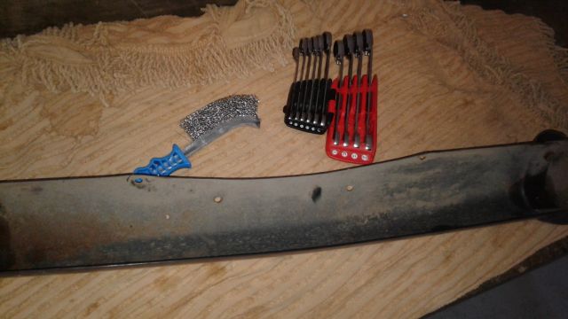

Message par willy78 le Ven 27 Avr - 4:31
Une fois le plus gros d’enlevé ...
Messages : 2431

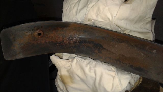

Je bouche les trous pour éviter les coulures extérieures.
Messages : 2431
Message par willy78 le Ven 27 Avr - 4:32
A certains endroits, il apparaît du cuivre. Cela veut dire qu’en fn de traitement ils étaient soit envoyé au chromage, soit en peinture ... Je ne suis pas sure que ce soit le meilleur revêtement pour que la peinture tienne !
