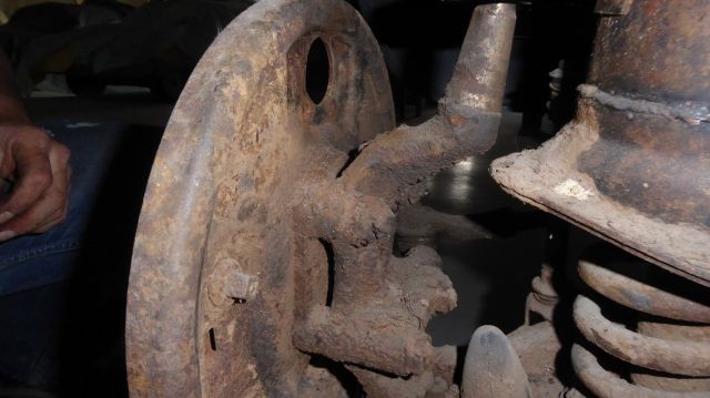

Message par willy78 le Sam 30 Juin - 7:51
Démontage des cylindres de roue. Je commence par l'avant Gauche.
Clés de 17 & de 10.
Messages : 2593
Message par willy78 le Sam 30 Juin - 7:53
Le flexible est dessolidarisé du tube de frein Avant Gauche.
Messages : 2593
Message par willy78 le Sam 30 Juin - 7:56
Là il faut retirer la cale. Mais normalement ça tient. Et là je la retire à la main !!!
Je verrai si je ne peux pas en mettre une autre.
Messages : 2593
Message par willy78 le Sam 30 Juin - 7:58
Avec la clé de 10, devisser la 1° petite vis.
Puis la 2°.
Messages : 2593
Message par willy78 le Sam 30 Juin - 7:59
L'ensemble vient sans problème.
Messages : 2593
Message par willy78 le Sam 30 Juin - 8:08
Il faut malheureusement que je m'arrête ! Ca avance pas vite ... Sad Donc je range tout dans l'habitacle.
Mais petite question : Quand vous voyez ça, vous laisseriez en l'état en nettoyant juste les zones de contact ou vous démonteriez tout pour faire un peu de propre ...??? Avantage, je n'aurai pas à y revenir, l'inconvénient, elle n'est pas encore prête de rouler !!! Car une fois les freins remis en place, je n'y (normalement) toucherai plus !

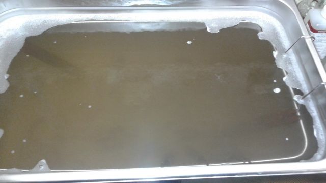

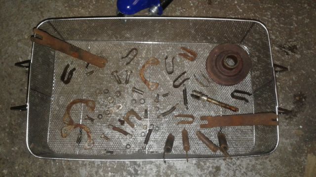

Message par willy78 le Mar 10 Juil - 16:16
Après les conseils donnés par certains sur les biens faits des bains à ultra son, je me suis lancé. Voici les pièces dernièrement démontées.
Je commence avec 20 litres d'eau et 1 litre de BPAC-R33. Je commence petit, je ne sais pas bien comment ça marche ...
Allé, ça démarre pour 15 minutes !
https://youtu.be/6hTTeR8ZNUY
Bon on voit rien, alors je pars faire autre chose ! Tiens, les freins de la P60 ...
Messages : 2593

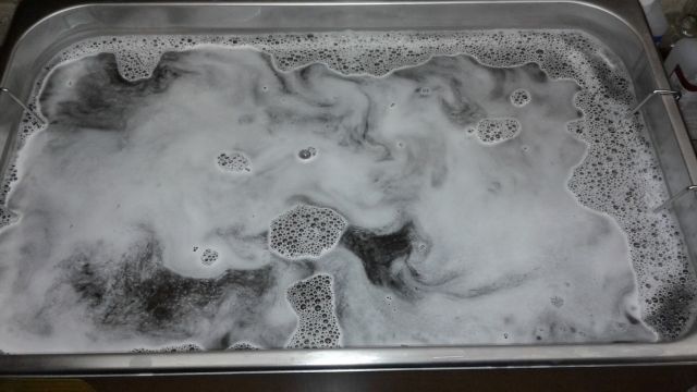

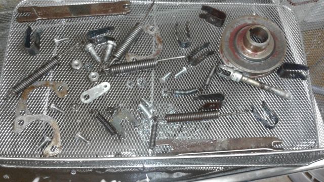

Message par willy78 le Mar 10 Juil - 16:20
Au bout d'un quart d'heure, je reste sur ma faim ...
Il reste plein de truc. Qu'a cela ne tienne c'est pas assez fort pour ce que je fais (enfin c'est surtout ce que je pense ... Faut que ça dépote Twisted Evil ). Je rajoute 1 litre BPAC-TR3. Bon là, ça a l'air de faire effet :mrgreen:
C'est reparti pour 15 minutes, je continue les freins ...
Messages : 2593
Message par willy78 le Mar 10 Juil - 16:22
Bon c'est mieux ...
... mais pas fantastique !
