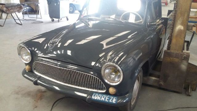

Bonjour Willy78,
je te trouvais un peu défaitiste à l'époque je te cite:<< Elle a triste mine …>>.
Pour ma part, je trouve qu'elle a un bon jus après c'est vrai que je me base sur tes
photos.
J'imagine ton angoisse sans nouvelle du carrossier mais bon tu vas nous poster
d'autres nouvelles plus rassurantes.

Moi aussi je la trouve plutôt en bon état, surtout pour un utilitaire.

Bon je vais vous rassurer bientôt Wink  Je disait ça parce qu'elle était plein de terre et pas sous son meilleur jour Sad
Mais effectivement nous sommes qu'en 2014 lol!
Et heureusement je ne détaille pas tout ! Il y en a eut des histoires ... Et la suite est encore plus invraisemblable ... Rolling Eyes

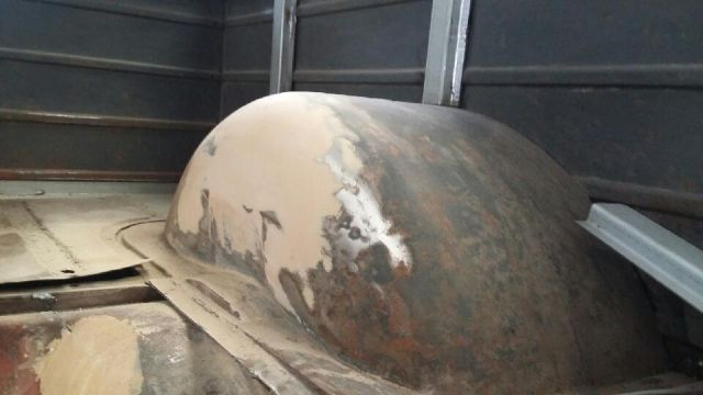

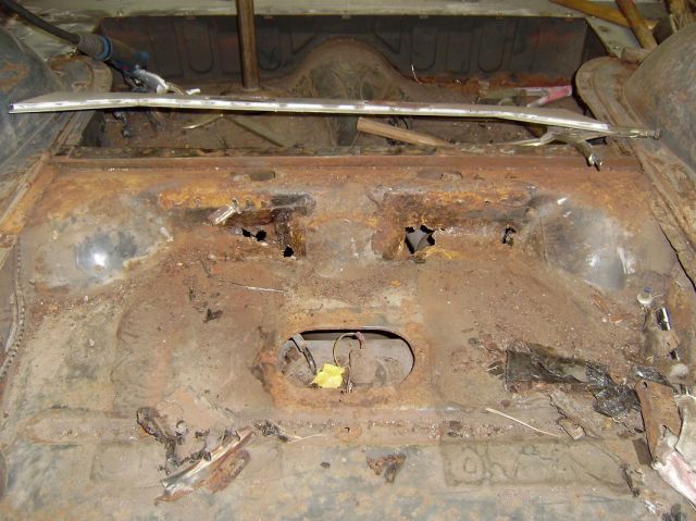

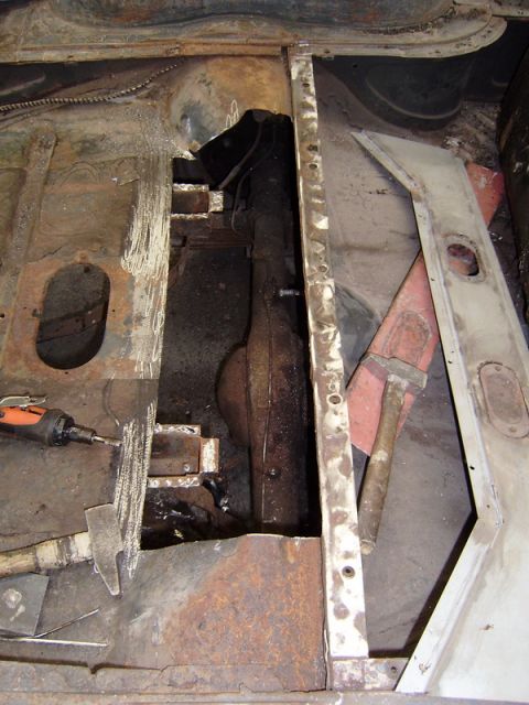

Message par willy78 le Dim 22 Jan - 7:58

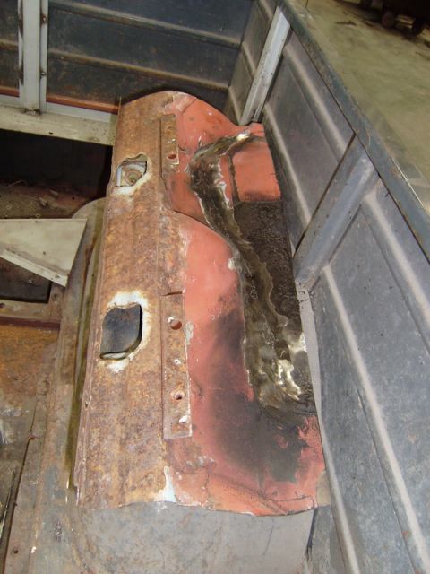

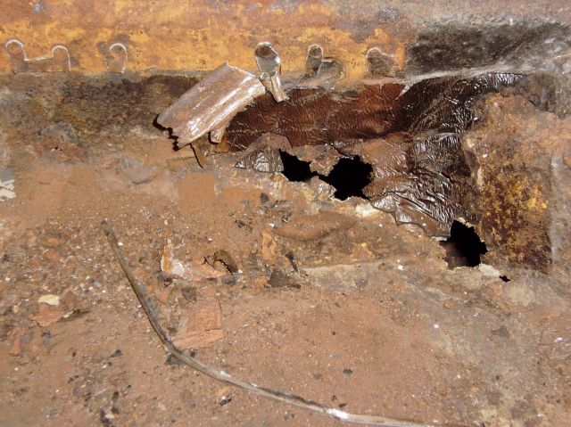

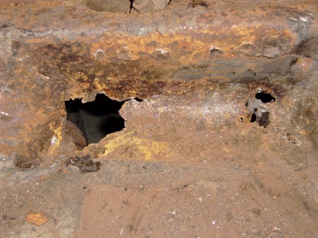

Mais plus il creuse plus ils s’aperçoivent que la voiture à été refaite mais à la méthode des années 80 ... Même ce qui paraît propre est malade ...
SIMCA Aronde Intendante de AM 61 de Corrèze. - Page 4 22.9

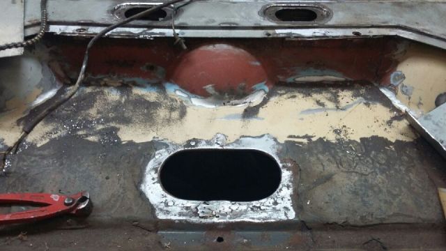

Le pire sera sous les plaques. Une pièce emboutie a été maquillée. Mais quand le blaxon a été enlevé il y a de gros trous ...
SIMCA Aronde Intendante de AM 61 de Corrèze. - Page 4 22.10
SIMCA Aronde Intendante de AM 61 de Corrèze. - Page 4 22.11
SIMCA Aronde Intendante de AM 61 de Corrèze. - Page 4 22.12

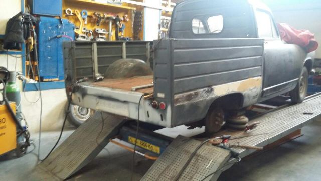

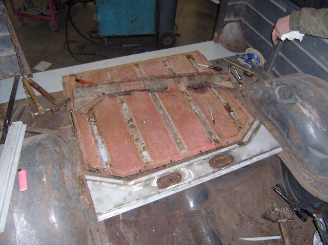

Message par willy78 le Dim 22 Jan - 8:03

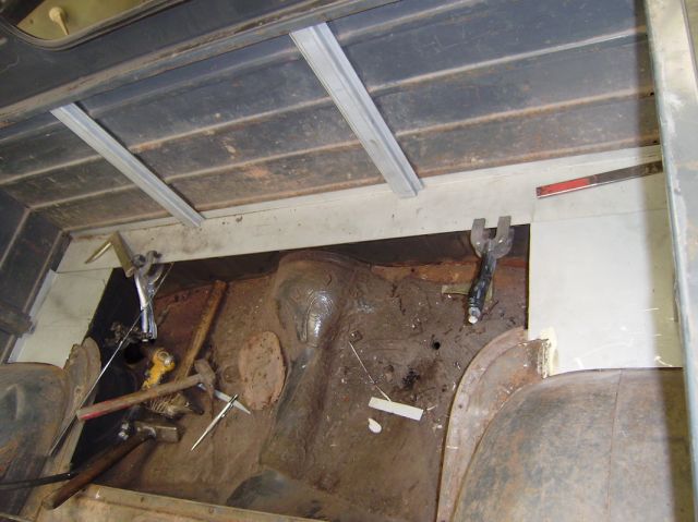

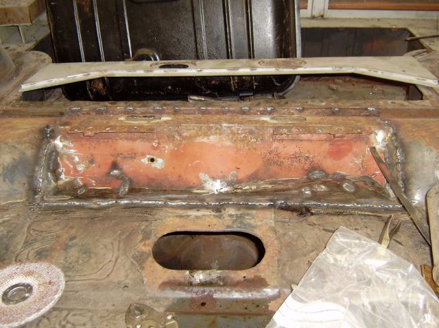

Heureusement mon 1° ami à garder le fond de coffre du break ! Donc la traverse va être remplacée.
SIMCA Aronde Intendante de AM 61 de Corrèze. - Page 4 22.13
SIMCA Aronde Intendante de AM 61 de Corrèze. - Page 4 22.14

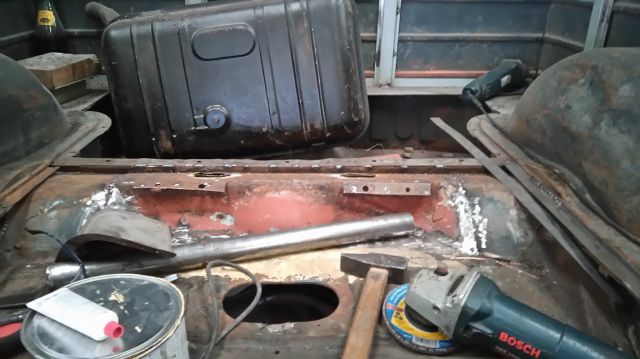

SIMCA Aronde Intendante de AM 61 de Corrèze. - Page 4 Empty Re: SIMCA Aronde Intendante de AM 61 de Corrèze.
Message par willy78 le Dim 22 Jan - 8:06
Et voilà le travail, la greffe a pris. Tout beau tout neuf  Wink
SIMCA Aronde Intendante de AM 61 de Corrèze. - Page 4 22.15
Les 2 côtés sont touchés !

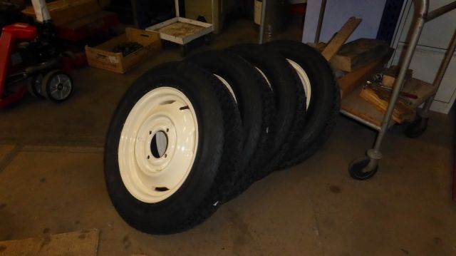

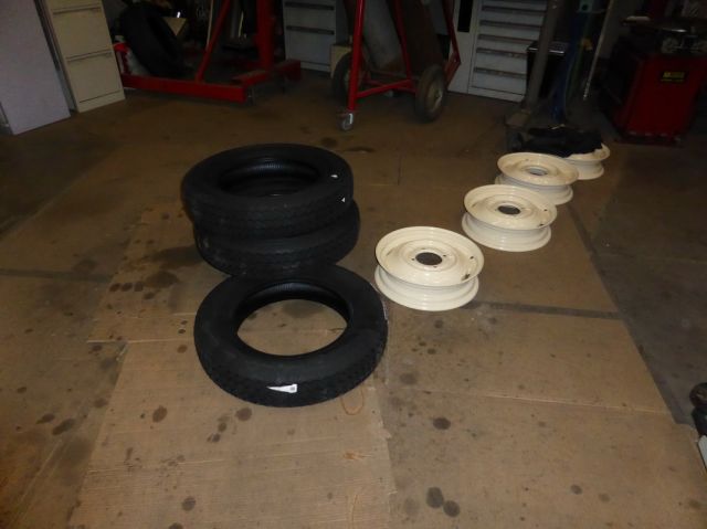

Je recherche aussi les bonnes roues ! Car l'Intendante avait de tout ! Des roues en 15'' mais avec 5 crochets. Alors que vu son année, elle aurait du avoir 3 crochets. J'arrive tant bien que mal à me faire un jeux de roue. Je les fait peindre avec de la peinture par poudrage en RAL 1015.
SIMCA Aronde Intendante de AM 61 de Corrèze. - Page 4 22.18

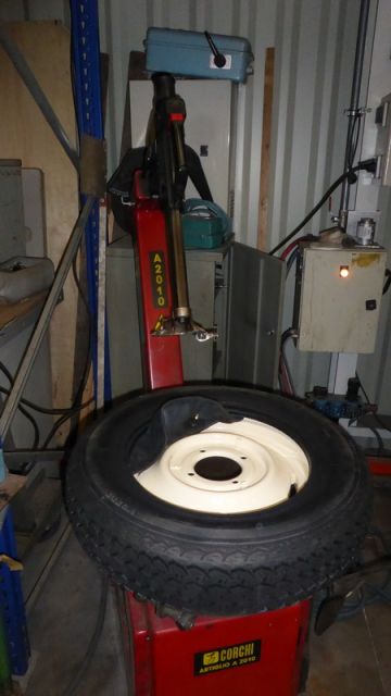

J'achète les pneus et direction la CAAPY pour un montage et équilibrage.
SIMCA Aronde Intendante de AM 61 de Corrèze. - Page 4 22.19

La roue de secours sera faite plus tard, car à ce moment là je n'avais pas encore les 5 roues avec 3 crochets.
SIMCA Aronde Intendante de AM 61 de Corrèze. - Page 4 22.20

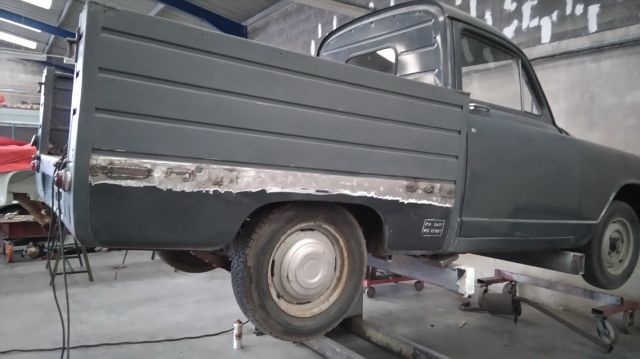

Pendant se temps là les travaux continuent, merci Dominique Wink Il s'avérera que l'arrière droite est aussi pourrie ...

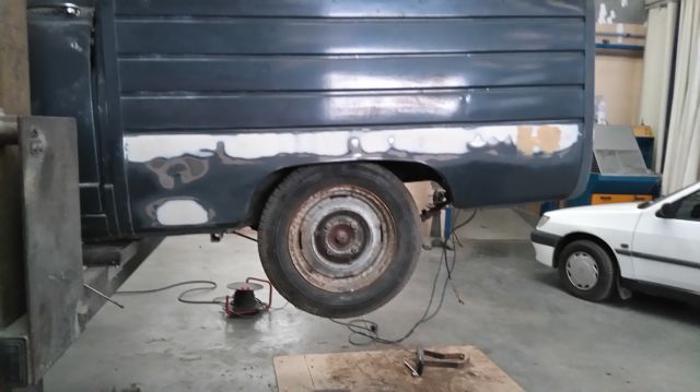

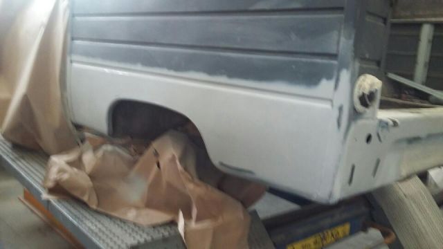

C'est repartie. Les finitions en carrosserie commencent.
SIMCA Aronde Intendante de AM 61 de Corrèze. - Page 4 22.27

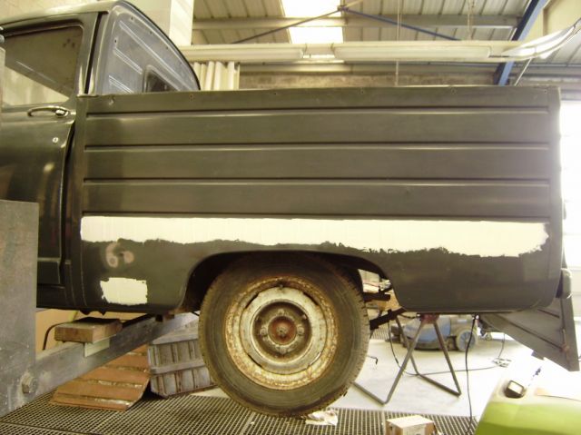

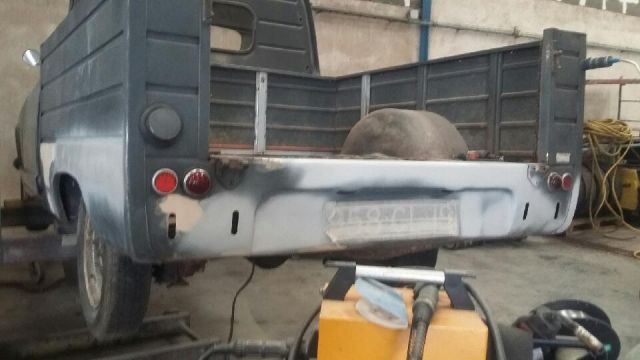

Message par willy78 le Dim 22 Jan - 8:28
Les ailes sont débosselées.
SIMCA Aronde Intendante de AM 61 de Corrèze. - Page 4 22.29

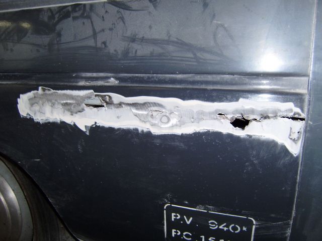

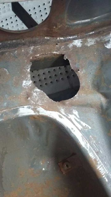

Et encore d'autres trous de trouvés Sad L'urine de brebis c'est super agressif Evil or Very Mad
SIMCA Aronde Intendante de AM 61 de Corrèze. - Page 4 22.30
SIMCA Aronde Intendante de AM 61 de Corrèze. - Page 4 22.31

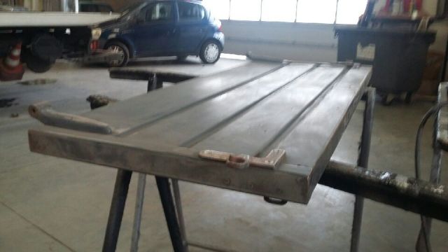

Le hayon est redressé.

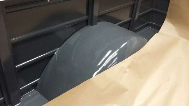

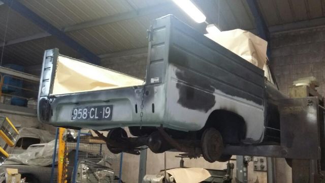

Message par willy78 le Dim 22 Jan - 8:32

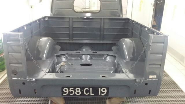

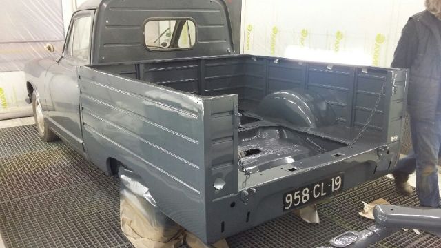

L'intérieur de la benne est fait.
SIMCA Aronde Intendante de AM 61 de Corrèze. - Page 4 22.34
Préparation pour faire l'extérieur.

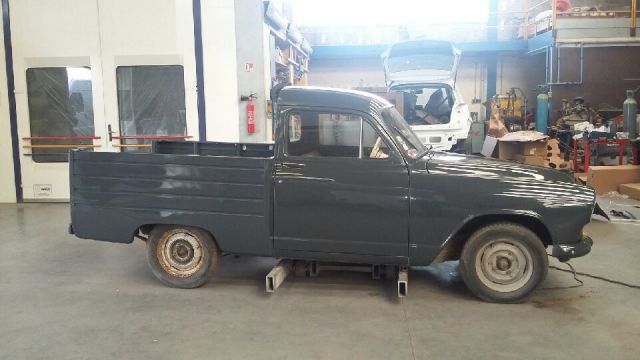

L'avant est volontairement pas fait pour qu'elle garde son "jus" d'origine. ET voilà le résultat.

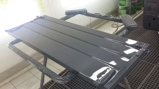

Message par willy78 le Dim 22 Jan - 8:37
Le hayon et les éléments extérieurs.
SIMCA Aronde Intendante de AM 61 de Corrèze. - Page 4 22.38
Et voilà le résultat un fois la caisse polishée.

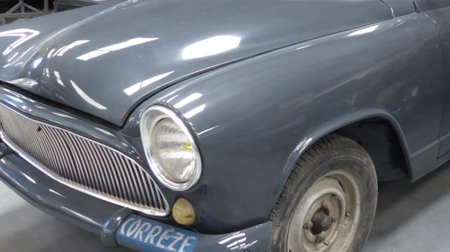

Jolie me direz-vous ... Et bien non ! Il y a une nuance de gris qui ne plait pas à Dominique !!! Cela se voit sur la photo. Il va faire revenir les gars pour qu'il refasse les mélanges ! Eh oui, la benne va être repeinte ...

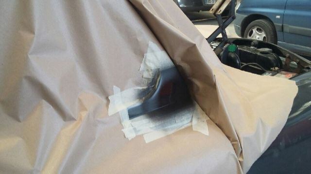

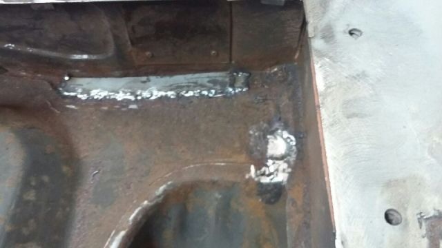

Message par willy78 le Dim 22 Jan - 8:40

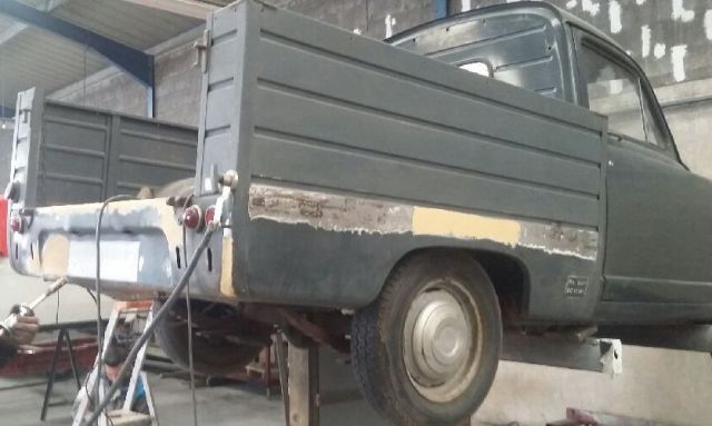

Des retouches de peintures vont être faites sur la caisse. Car l'aile avant gauche a été mal retouchée en son temps (plus clair) et il faut boucher les trous d'un vieux rétro qui a été mis sur la porte avant droite.
SIMCA Aronde Intendante de AM 61 de Corrèze. - Page 4 22.40
SIMCA Aronde Intendante de AM 61 de Corrèze. - Page 4 22.41
SIMCA Aronde Intendante de AM 61 de Corrèze. - Page 4 22.42
Message par willy78 le Dim 22 Jan - 8:47
Il s'avère qu'on ne voit absolument pas les raccords qui sont fait !!! On est déjà fin mai ...

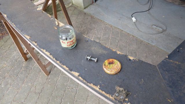

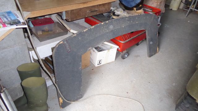

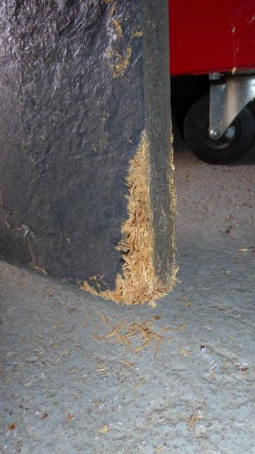

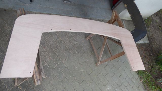

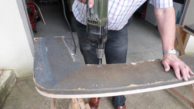

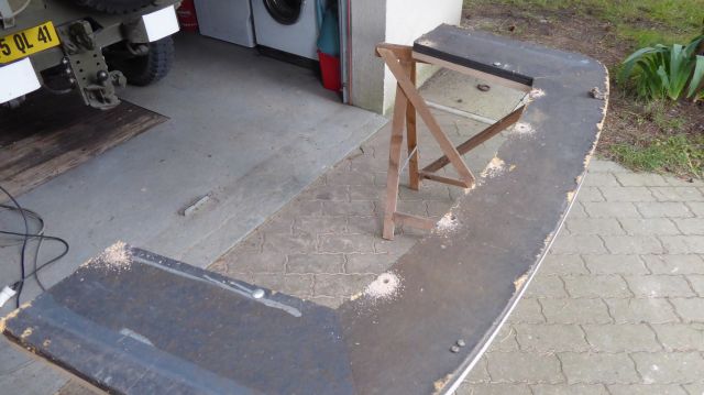

Je met mon père à contribution. On pas encore parlé de la plaque de séparation (ou de maintient de la bâche de son vrai nom qui est somme toute très long: "Plaque en bois pour fixation de la toile de capote sur la cabine" Shocked ) qui est en agglo de l'époque ...
SIMCA Aronde Intendante de AM 61 de Corrèze. - Page 4 11.22
... est quand même bien abimée ...
SIMCA Aronde Intendante de AM 61 de Corrèze. - Page 4 11.23
... se désagrège de partout !!!

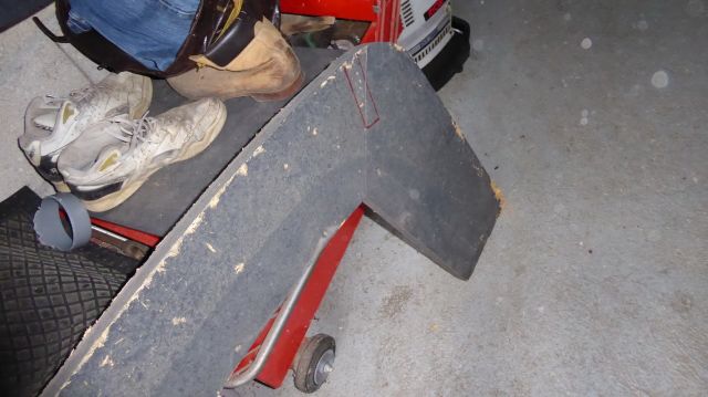

Contrairement à la plaque d'origine qui était faite en 3 parties, décision est prise de la faire en une seule partie. Donc achat de contre plaqué marine épaisseur 30mm. L"ancienne plaque faisait 40mm. Au départ je voulais mettre 2 de 20mm. Mais le prix m'a refroidit. Et comme c'est quelque chose qui ne se voit plus du tout après ... Puis du 30mm c'est déjà assez bien solide et et certainement plus de la bois d'origine :mrgreen:
Découpe faite par le padré :wink:
SIMCA Aronde Intendante de AM 61 de Corrèze. - Page 4 11.34
Et voilà, fignolage.
SIMCA Aronde Intendante de AM 61 de Corrèze. - Page 4 11.37

Superposition des plaques pour faire les trous.
SIMCA Aronde Intendante de AM 61 de Corrèze. - Page 4 11.38
Perçage des trous.
SIMCA Aronde Intendante de AM 61 de Corrèze. - Page 4 11.40
