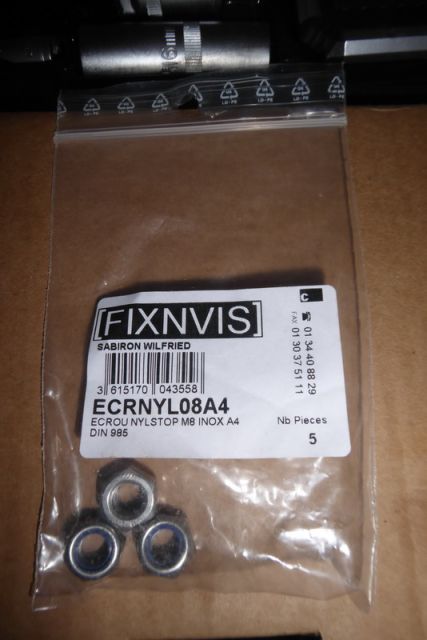

N'ayant pas des écrous, contre-écrous comme à l'origine, je prends des écrous Nylstop Inox :mrgreen: Je sais c'est pas du "daurigine" !
SIMCA Aronde Intendante de AM 61 de Corrèze. - Page 37 05.3

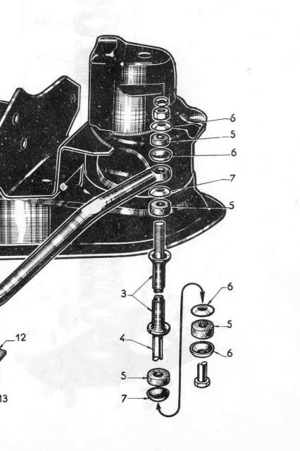

L'empilage commence. A l'origine, tout du moins sur le CPD, la est montée tête en bas. Ce qui mon avis n'est pas bête ( Smile ) car cela évite que le filetage mange tous les intempéries, projections de cailloux et autres ...
SIMCA Aronde Intendante de AM 61 de Corrèze. - Page 37 05.7

Préparation de l'ensemble avec les rondelles n°6.
SIMCA Aronde Intendante de AM 61 de Corrèze. - Page 37 05.6
Puis la rondelle 7 (qui n'est pas dans le bon sens, c'est pour la photo).
SIMCA Aronde Intendante de AM 61 de Corrèze. - Page 37 05.8
Messages : 2665
SIMCA Aronde Intendante de AM 61 de Corrèze. - Page 37 Empty Re: SIMCA Aronde Intendante de AM 61 de Corrèze.
Message par willy78 le Dim 5 Aoû - 9:52
Et la 2° n°7 sous la BAD. Les 2 rondelles n°7 travaille en opposition.
SIMCA Aronde Intendante de AM 61 de Corrèze. - Page 37 05.11
Mais ça ne rentre pas ! Impossible de choper le 1° filet ... Suspens ... Smile
SIMCA Aronde Intendante de AM 61 de Corrèze. - Page 37 05.9
Messages : 2665

Message par Mr Hulot le Dim 5 Aoû - 10:15
willy78 a écrit:Perception d'un sert joint qui est mis à l'opposé.
SIMCA Aronde Intendante de AM 61 de Corrèze. - Page 37 05.4
Puis je pousse avec un cric sous le triangle. Ca soulage le tout.
SIMCA Aronde Intendante de AM 61 de Corrèze. - Page 37 05.10
C'est plus simple d'assembler d'abord la barre aux biellettes sans contrainte et ensuite de la fixer au longeron.
Messages : 150
Bah même avec ça, les caoutchoucs n'étant pas sous contrainte, je n'aurais jamais plus trouver le 1° filet de la vis Sad
