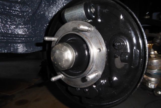

Message par willy78 le Dim 5 Aoû - 11:19
MeP du bouchon de moyeu.
Je fais la même chose de l'autre côté.
Messages : 2598

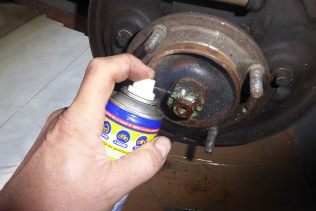

Message par willy78 le Dim 5 Aoû - 11:22
Je finis par le bouchon de moyeu.
Mais pendant tout ce temps, il ne faut pas oublier l'arrière ... Donc pendant que je vous parle, je mets un coup de WD40 sur les écrous. J'espère qu'il fera son effet. En tout cas il a eu le temps depuis le temps que j'en met ... En gors entre chaque phaze du Train avant !

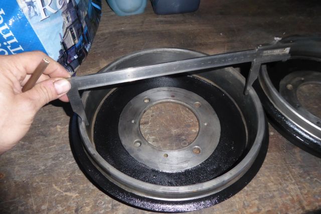

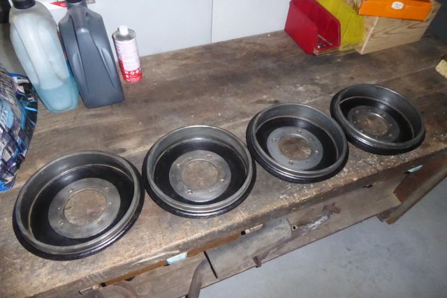

Message par willy78 le Dim 5 Aoû - 16:22
Petit retour sur le train avant. Voilà les 4 tambours prêt à être remontés. Mais lesquels mettre à l'avant ou à l'arrière ? Peut importe me direz-vous ... Dans un sens oui, mais si on veut être rigoureux, il faut les mesurer en diamètre. Prendre les plus petits en diamètre pour l'avant qui freinera plus fort de part son cylindre de roue de diamètre plus grand.
En plus j'avais pas de grand pied à coulisse. Donc je fais avec ce que j'ai (il est plus qu'à sa limite. Cela me donnera une indication, sachant qu'on cherche pas le 1/50° Smile
Messages : 2598
Message par willy78 le Dim 5 Aoû - 16:26
Et je marque tous les côtes sur le tambours. Là, 245.
En résumé, j'ai:
- 245 x2.
- 246 x1.
- 247 x1.
Les 245 iront à l'arrière.
Messages : 2598

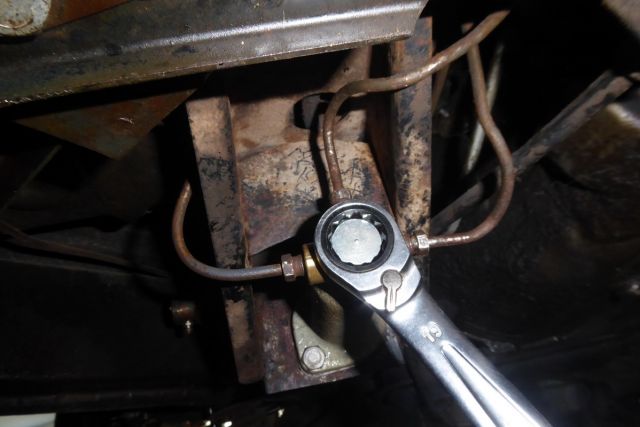

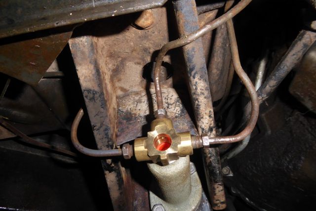

Message par willy78 le Dim 5 Aoû - 17:23
Donc le but est d"aligné au mieux raccord épinglé mais pas à fond pour que la "T" tombe en face du trou du MC.
Le 2° n'est pas trop dure à faire, même si le tube n'a pas du tout la même forme.
Messages : 2598
Message par willy78 le Dim 5 Aoû - 17:27
Le 3° est le plus galère car il ne faut pas qu'il touche le câble de FàM qui passe pas loin. Puis il a fallut que je le redresse car l'embout tournait avec difficulté sur le tube. Après je suis reparti sur des bonnes bases.
Le trou du MC est assez facile à trouver. Et comme tous les tubes sont épinglés dessus, je ne me ferai pas suer pour les mettre et surtout pas de risque de la foirer.
Messages : 2598
Message par willy78 le Dim 5 Aoû - 17:29
Une fois que le "T" est serré, je serre les tubes de frein.
Et voilà, ça c'est fait aussi.
