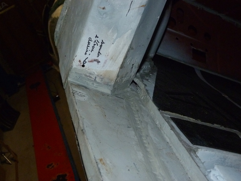

Message par brissolo le Lun 12 Mar - 12:25
Brissorestau 4 <a href=Brissorestau 4 Pict0110" />
Le manque de rigidité est souvent évoqué dans les rares articles qui parlent de la Brissonneau. Le renforcement des longerons était effectué avec des tôles pliées qui constituaient le bas de caisse. Lorsque j'ai eu la voiture, je n'avais aucun document et personne ne la connaissait. J'ai donc imaginé de remplacer ce mille-feuille (on le devine sur la photo d'origine de l'entrée d'air AR D) par un profilé en U adapté et inséré dans l'oméga du longeron et de le souder. On verra si j'ai eu raison aux premiers tours de roues.

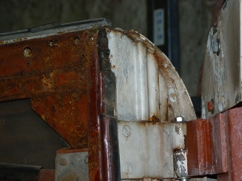

Message par brissolo le Mar 16 Oct - 15:48
Bonjour à toutes et à tous
Voici quelques nouvelles de la Brissonneau. Je comptais effectuer un gros travail sur la carrosserie  cet été, dans le but de poser la voiture chez le sellier cet hiver, sauf que la maison s'est transformée en colonie de vacances et que les petits enfants et neveux ont tour à tour occupé notre temps, à notre grand plaisir.
Donc reprise du ponçage mi septembre et mise en peinture du châssis la semaine dernière. A ce sujet, j'ai utilisé un pot de peinture acheté  il y a ... 37 ans alors que je pensais qu'un simple voile pouvait rendre toute sa splendeur à la voiture. Il n'y en a pas eu assez et je dois rapidement trouver de quoi terminer.
Brissorestau 4 P1150010
Brissorestau 4 P1150011
Les dégâts autour du trou de manivelle
Brissorestau 4 P1150012
Brissorestau 4 P1150013
Brissorestau 4 Rest_310
Brissorestau 4 P1150014
Brissorestau 4 P1150015
La partie avant est en 2 parties boulonnées et rivetées sur une feuillure. La partie haute était dissimulée sous un profilé alu et la face avant simplement
mastiquée. Bien sur le mastic était fendillé et j'envisage de souder les 2 parties qui en plus ne sont pas au même niveau.
Brissorestau 4 P1150016
Brissorestau 4 P1150017
Voici le châssis partiellement peint. Il me reste à trouver une laque compatible avec le produit synthétique utilisé.
