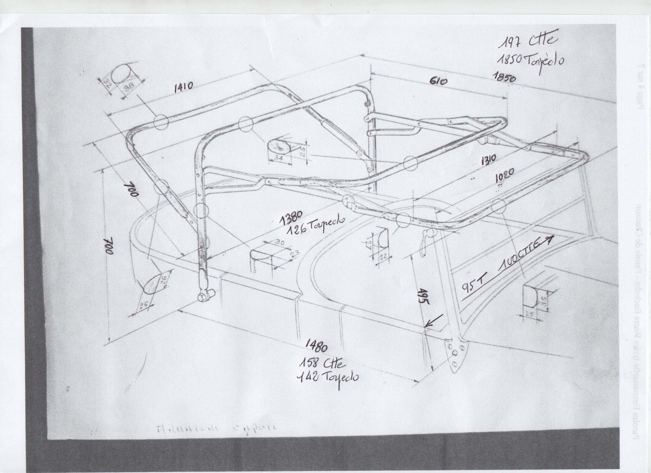

Basketball Hey, guy, "machinchose" se traduit par "arceaux de capote"!
J'ai trouvé ça (un seul axe, même époque...):
sur le site  http://www.autotitre.com/forum/Renault/NN/RENAULT-6cv-NN-90574p1.htm
et aussi
sur le site  http://citroen-c4-c6.forumgratuit.org/t57p20-torpedos-c4-et-c6-classification   Good bye Farewell! drunken

Sur ce torpédo, tu dois avoir 4 arceaux bois qui viennent ce placer sur l'arceau métal en fer plat existant, comme ça ont peux ensuite clouer la capote sur le bois. Pour les arceaux bois, à part en refaire tu auras du mal à en trouver. A toi de trouver un menuisier qui sache faire ça, dommage que tu soit loin, je te les aurais refabriquer, idem pour la capote, rien de compliquer, faut seulement la passion .Allez bon courage, je suis ton post.
(On utilise le frêne pour les arceaux).
