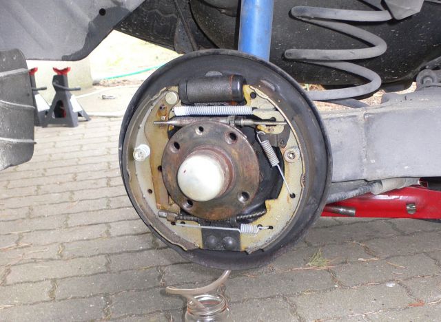

Photo1 le montage qui était sur la voiture avec rattrape automatique qu'on aperçoit en bas à gauche.
photo2, le kit que j'ai prélevé sur une R5 pour pièces. Il fonctionne très bien, mais revient dans la position à 0 comme sur la photo. Les 2 montages sont des Bendix. Mais celui-ci sans rattrapage
R5-1229- Messages : 168
Re: Freins arrière, ouille ouille !
tiens en comparant avec les deux photos ci après tu peut déjà voir que ton "patin" coté avant n'est pas "rentré" pareil que sur l'autre photo ou il est rentré un peu plus : regarde bien la distance qui sépare le bout supérieur de la tole ou est collé le patin de frein par rapport au cache poussiére de ton cylindre de roue (rond bleu) et compare les deux photos tu verras qu'il y a déjà un probléme là et je sais pas si c'est moi mais y'a aussi une différence entre les deux (rond rouge) il n'y manquerais pas quelque chose???

ton reglage il est là : dans le rond rouge
tu dois devisser ou visser la tige filetée de maniére à ce que tu te rapproche le plus possible de ton tambour mais sans que ça ne frotte

si c'est pas ça ben fait nous une photo d'un peu plus prés de cette tige de réglage car sans être à coté et sur photo c'est difficile de "bien" voir
Non il y a AUCUN réglage. Je connais les différents systèmes.
La barre supérieure est identique à celle du montage avec rattrapage.

Bon, je suis pourtant clair.
Ce n'est pas un système avec excentrique.
Ce n'est pas un montage avec reglage comme ci dessous( GTL de 82 qui je viens d'ouvrir cette apres midi pour depose du train arrière )
C'est le même montage qu'un rattrapage automatique mais sans la pieces crantee et son ressort. Je connais tres bien les 3 montage. Mais première fois que je vois celui la sans le mécanisme de rattrapage.

Je suis d'accord avec toi, il manque un truc en gros tout le système de rattrapage automatique ... Et ton ressort de rappel supérieur à l'air de "focer" ! Comme si il n'était pas à sa place Puis il n'y pas de ressort en bas
Sur toutes les miennes, sur suis monté comme ça ou comme tout ce que tu as déjà montré :

Salut willy78,
Si il y a un ressort en bas. Il est derrière.

Si magnéto, c'est celui que j'ai déposé avec les garnitures absente. Lol. Décollé lors d'un reportage photo pour une revue. Donc photos en statique et roulage minimum
