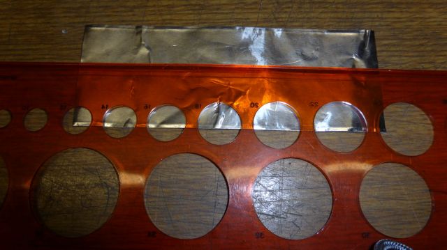

Re: Amélioration éclairage arrière d'une P60.

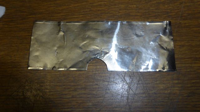

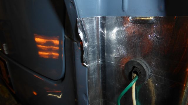

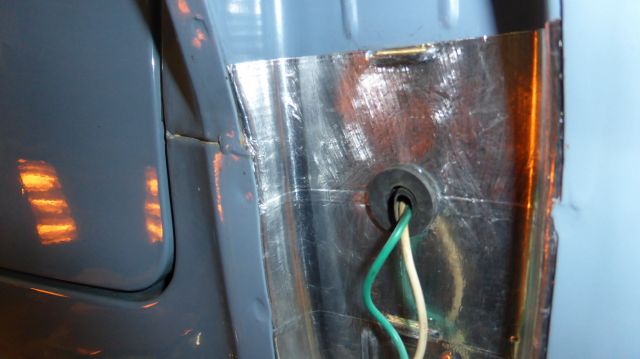

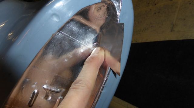

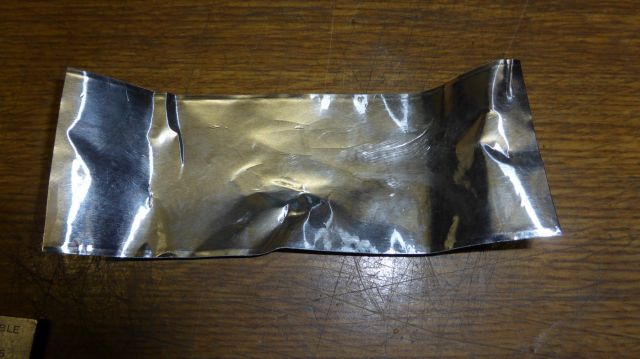

Mise à longueur.
Préparation du trou de 18 avec un petit décalage comme pour la partie du bas.

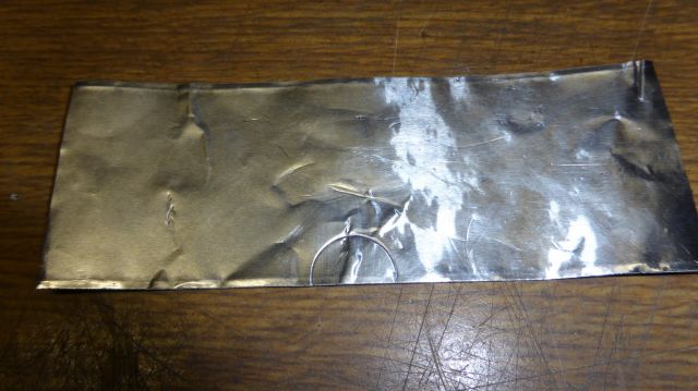

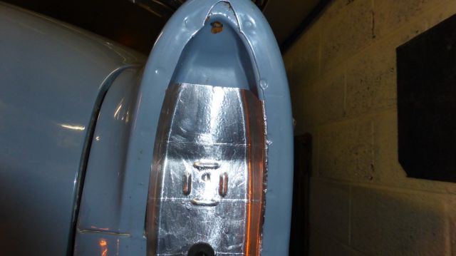

Le tracé, on voit bien le décalage.
La découpe.
La découpe.

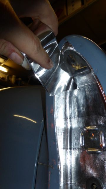

Présentation.
Bien au fond.
Bien au fond.

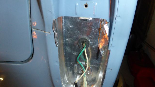

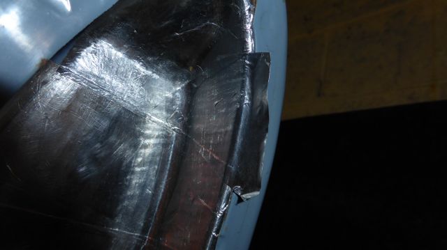

Puis collage en commençant par le milieu et en veillant à qu'il recouvre bien également de chaque côté.
Et un petit coup à gauche et un petit coup à droite.
Arrivé jusqu'au bord.
Puis les angles.
Puis les angles.
Et un de plus de posé.
Bon là j'avance car je sens que je vous perd :mrgreen:

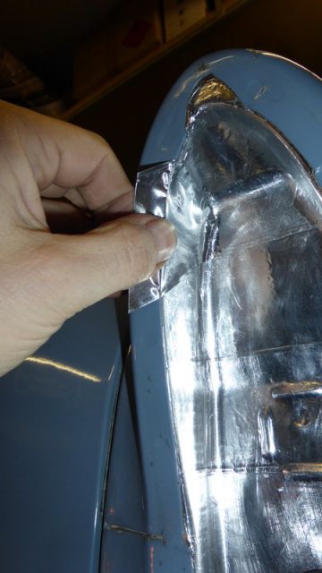

On voit qu'avec la forme du feu, on est pas toujours parallèle. On corrigera avec les bords.
Je pars à la perpendiculaire des autres.

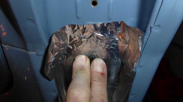

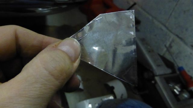

Pour bien faire épouser la forme, faire des encoches pour libérer les contraintes.
Ne pas hésiter à en mettre un maximum.

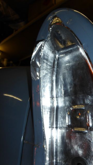

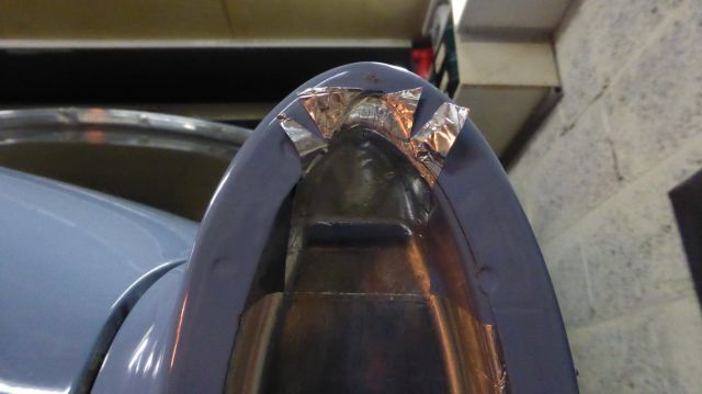

Préparation des angles.
Présentation pour voir s'il faut des retouches.

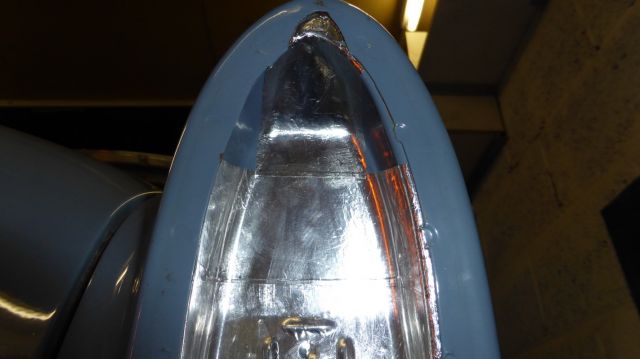

Je colle en aplatissant bien uniformément.
Je passe à l'autre côté du même feu.
Précollage.
Collage.
Collage.

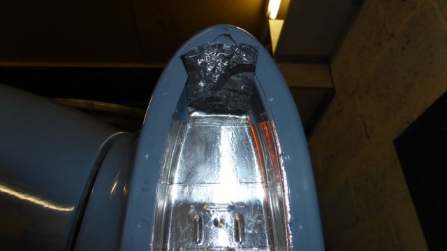

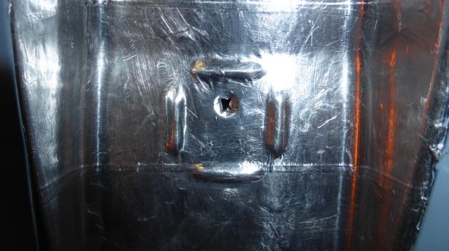

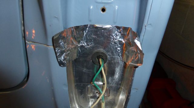

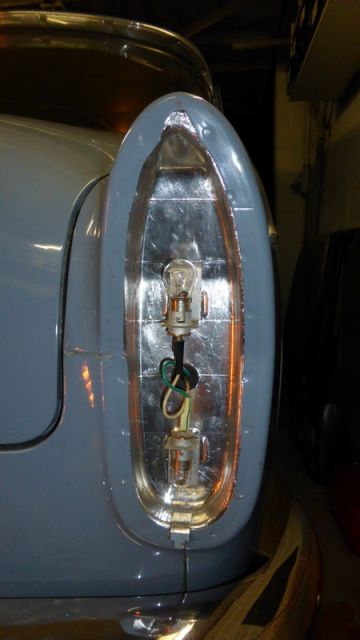

Plus qu'à remonter.
Une petite entaille pour la vis.

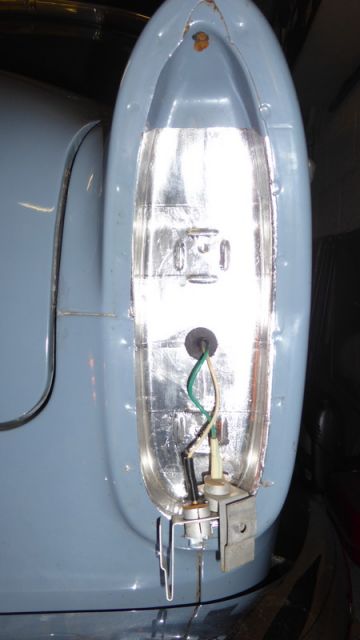

Remontage des portes ampoules.
Et des ampoules.
Et des ampoules.
Puis du cabochon.
Prêt pour le TEST !!!!!!!!!!!!!!!!!!

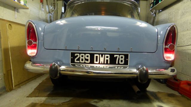

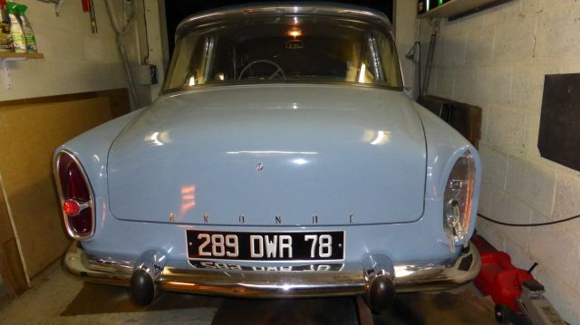

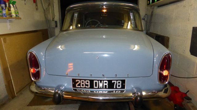

Voilà, les feux sont allumé La différence est flagrante. Alors le quel de ces feux j'ai fait la modif Attention quand même ... Adage du jour: "Parfois, ce n'est pas le plus court chemin qui fait arrivé le plus vite ..."
1- C'est le droit.
2- C'est le gauche.
3- C'est moins bien qu'avant ...
4- Même s'il y en a qu'un de modifié, les 2 on gagné en clarté !
5- C'est pareil.
6- J'ai piscine.
7- J'aime pas les quizz.
8- Je vais répondre demain, car là, c'est Péritif !
9- Ouh là, je me rallie à la majorité.
10- C'est quoi ce topics ... Je vais au 8.
1- C'est le droit.
2- C'est le gauche.
5- C'est pareil.
6- J'ai piscine.
C'est le droit
R5-1229- Messages : 168
Donc toi c'est le 1
Pour moi ta dernière photo est encore avant ta modif-. Alors la vraie....elle vient.
avant:
après:
avant:
après:
gerard54- Messages : 1216
Bien vu Gérard.
Non Juré Il y a bien un avant et un après
Alors le gauche, il a un peu plus d'éclat sur la partie haute du feu.
Ben non. On voit la forme du coffre sur les photos lors du collage/découpage. Donc 1, le droit. A moins que le loustique est fait un mirroir des photos du collage/découpage et ça serait le gauxhe dans ce cas.
