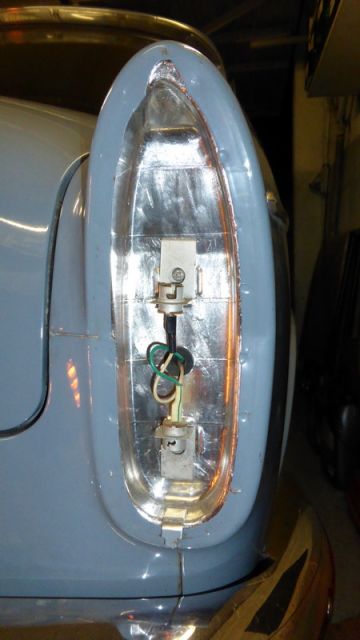

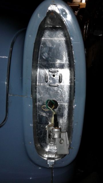

Non, pas de trucage dans le dans les photos. Elles sont brutes de fonderie. Juste un redimensionnement pour passer les images sur le net.R5-1229 a écrit:Ben non. On voit la forme du coffre sur les photos lors du collage/découpage. Donc 1, le droit. A moins que le loustique est fait un mirroir des photos du collage/découpage et ça serait le gauxhe dans ce cas.
Re: Amélioration éclairage arrière d'une P60.
Donc voici la réponse et ma conclusion Et la bonne réponse était le n°2 (le gauche).
Effectivement, j'avais commencé par le côté gauche. J'allais pas vous faciliter la tâche Et Gérard54 à bien trouvé Bravo à lui d'ailleurs, car même moi j'avais pas vu ...
J'avais donc fait un essai. Et pour tout vous dire je m'attendais à mieux J'ai quand même fait le 2°
Mais voilà, personnellement je trouve que cela n'a RIEN apporté ! Je ne le conseillerai donc pas. Cela ne peut pas être pire, mais c'est pas mieux non plus. Peut-être sur une couleur noir ou foncé, cela apporte peut-être plus de brillant ...
Reste à essayé un truc comme me l'a suggéré Tetess, passer ça au Belgom ... J'y crois pas beaucoup mais bon allons jusqu’au bout du CSR (Cela Sert à Rien)

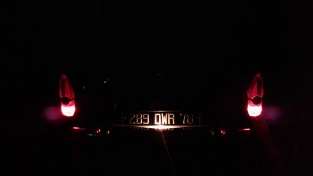

J'aimerais bien le test, dehors, de nuit...
Dans le noir dans le garage cela t'irait

le manque d'efficacité de ta solution vient de l'alu qui n'est pas assez "lisse",d'ailleurs on voit sur certaines photos que le reflet n'est pas top ; regarde dans le sac à main de Madame récupère la boite de fard à paupières. il y a souvent un petit miroir en plastique tu le récupères et tu le colle derrière les ampoules ça devrait être mieux.C'est fou le nombre de chose qui nous sont utiles que l'on trouve dans le sac de nos chères et tendres:D

je voulais éviter les notions de luminance et de diffraction , mais en gros ,il faut que tu puisses te voir dans ton réflecteur comme dans un miroir sinon ça ne marche pas

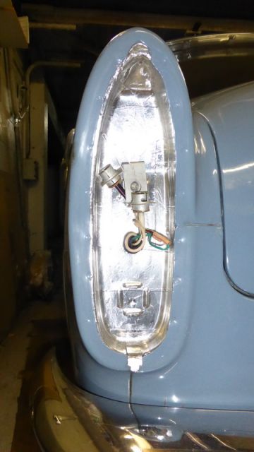

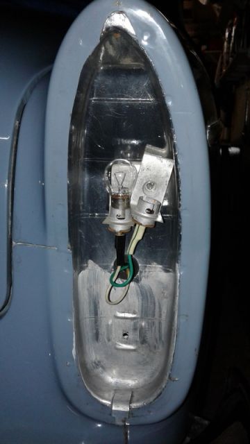

Comme certains l'avaient suggérés, il fallait mettre un cou^p de Belgom Chrome sur le papier alu. C'est vrai qu'à l'origine, la papier d'alu travaillé est un peut satiné voir mat. Donc c'est partie. Démontage du cabochon et de l'ampoule et de son support.
Après frottage avec un chiffon coton et essuyage avec un micro-fibre.

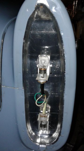

Remontage du support ampoule et c'est vrai que ça claque On se voit dedans et on voit même le support ampoule
Remontage de l'ampoule du haut et démontage du support inférieur.
S'il y en a qui tape, tape, tape ... Moi je frotte , je frotte, je frotte jusqu'à avoir un état mat.
J'essuie avec le chiffon micro-fibre puis remontage du porte ampoule et ampoule.

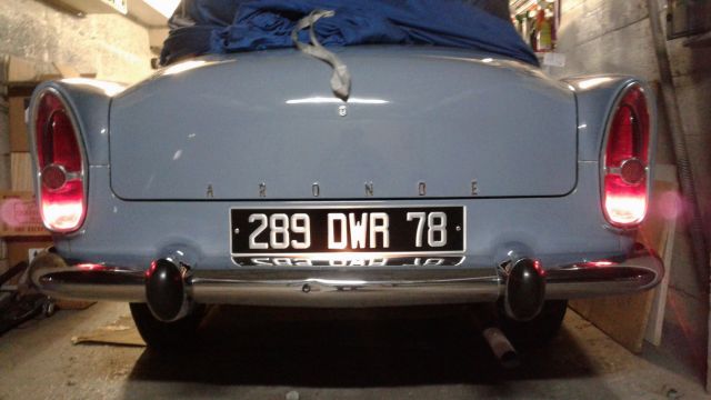

Faut avouer que la ça claque
Et donc maintenant, j'ai fais le gauche ou le droite
Et pour Dalton & Bauju74 dans le noir
