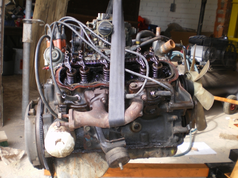

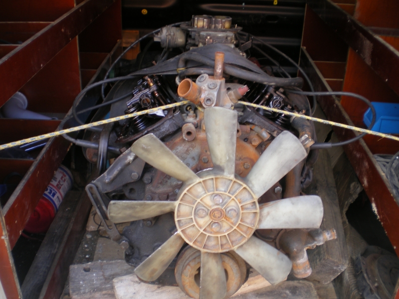

j'ai commencé à le poster sur le forum r16 mais ceux qui ne sont pas inscrit ne pourront peut être pas le voir. Alors comme j'ai un peu de temps je vais le recommencer ici.

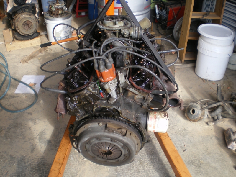

le voici à son arrivée
remontage moteur 2.3l V6 ford 1982 13081304300415300411461115
remontage moteur 2.3l V6 ford 1982 13081304314015300411461124
remontage moteur 2.3l V6 ford 1982 13081304323315300411461130
remontage moteur 2.3l V6 ford 1982 13081304315615300411461126

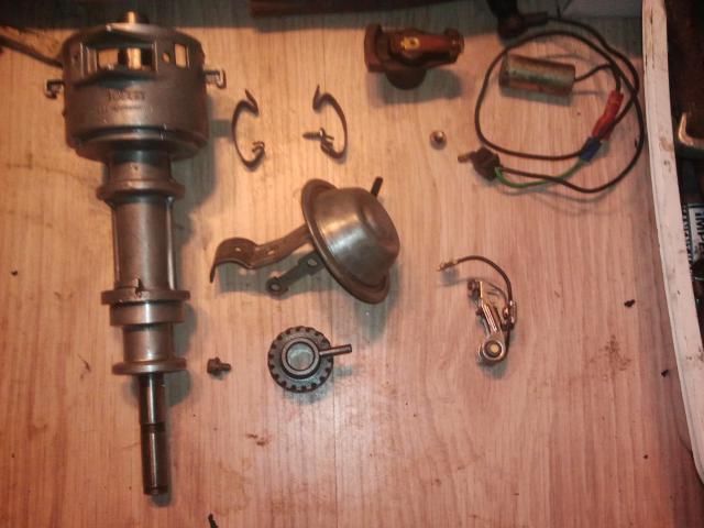

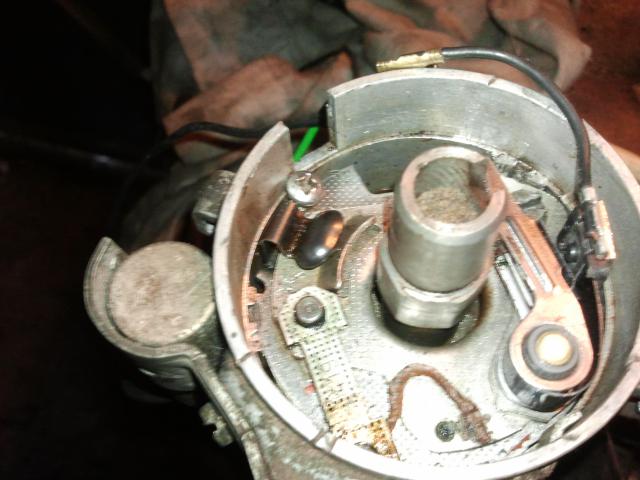

L'ancien propriétaire me disait que le moteur tournait comme une patate. Et bien c'est sûr qu'avec une vis de richesse dans cet état ça ne devait pas tourner bien rond...
remontage moteur 2.3l V6 ford 1982 Photo017
Le pointe était bloquée en position fermé.

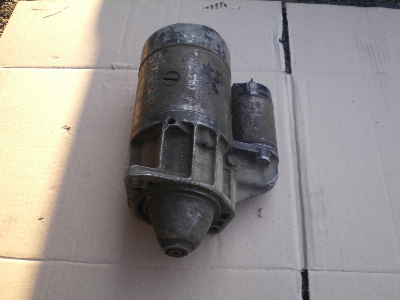

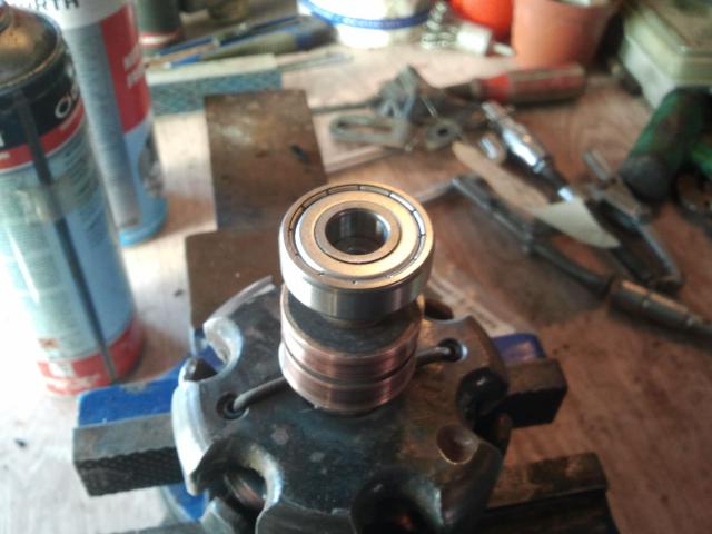

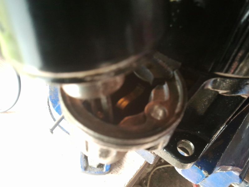

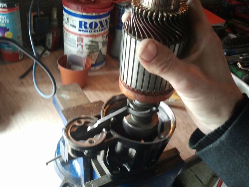

Le lendemain, je m'attaque au démarreur.
remontage moteur 2.3l V6 ford 1982 13082906455215300411508377
alors démontage, nettoyage et peinture des pièces
remontage moteur 2.3l V6 ford 1982 Photo022
ensuite, on peut commencer le remontage
remontage moteur 2.3l V6 ford 1982 Photo021
on graisse tout ce qui a besoin de l'être, l'hélice de pignon, la fourchette et sa collerette
remontage moteur 2.3l V6 ford 1982 Photo026
ensuite, on insert l'induit avec la fourchette
remontage moteur 2.3l V6 ford 1982 Photo028
une fois installé la pastille métallique et le caoutchouc, on pose la carcasse
remontage moteur 2.3l V6 ford 1982 Photo044
et on galère a installé le porte charbon. On commence par les deux fixé au plateau pour finir par ceux de la carcasse
remontage moteur 2.3l V6 ford 1982 Photo047
on peut maintenant refermé le couvercle
remontage moteur 2.3l V6 ford 1982 Photo049
on fixe le tout et on pose le joint feutre
remontage moteur 2.3l V6 ford 1982 Photo050
la cale fine, l'épaisse et le clips
remontage moteur 2.3l V6 ford 1982 Photo053
puis le bouchon
remontage moteur 2.3l V6 ford 1982 Photo060
on peut installer le solénoïde, on aurait pu le mettre avant ce qui aurait eu pour but de relever l'induit car il m'a fallu le pousser par le bas pour mettre le clips alors que le solénoïde le repousse naturellement.
remontage moteur 2.3l V6 ford 1982 Photo056
on branche la cosse de la carcasse
remontage moteur 2.3l V6 ford 1982 Photo062
et je dépose une petite goute de frein filet bleu (normal) sur l'axe de fourchette
remontage moteur 2.3l V6 ford 1982 Photo063
et voila c'est terminé
remontage moteur 2.3l V6 ford 1982 Photo064

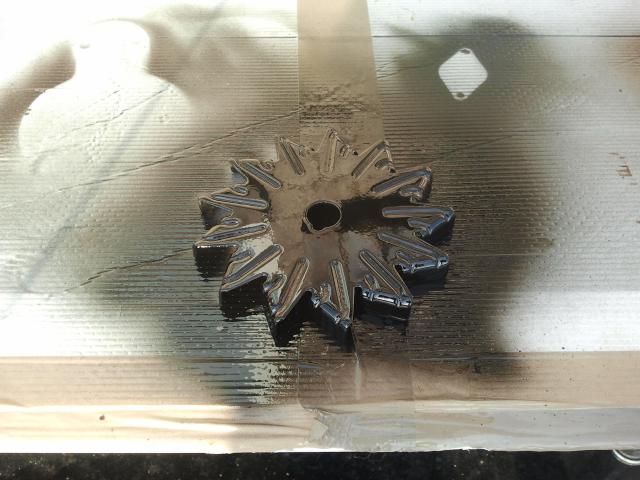

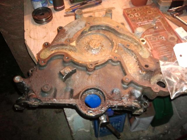

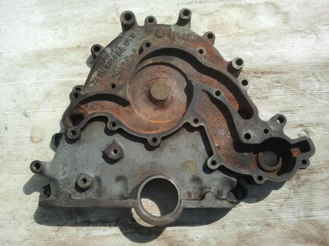

comme il faisait beau ces jour ci, j'ai décidé de faire de la peinture.
alors j'ai nettoyé et repeint les pattes de fixation de l'alternateur et la poulie de pompe à eau
remontage moteur 2.3l V6 ford 1982 Photo039

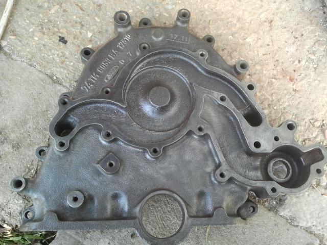

j'ai aussi attaqué le carter d'huile qui était rempli de graisse.
Une fois repeint
remontage moteur 2.3l V6 ford 1982 Photo038
si quelqu'un a une solution pour retrouver un plan convenable pour ce type de carter, je suis preneur.Wink
remontage moteur 2.3l V6 ford 1982 Photo037

Message par Jean-Marc du Rhône le Lun 8 Mai - 12:13
Bonjour Yohan51,
Merci pour ce partage instructif, et bravo pour la qualité du travail accompli!
On attend la suite avec impatience! Wink
En ce qui concerne le plan de joint du carter, j'ai récupéré il y a quelques années, chez un marbrier, une chute de granit d'environ 80 x 50 cm, épaisse d'environ 3,5 cm , posé sur un support parfaitement plat pour éviter la casse, et dont la face supérieure, parfaitement polie, me sert de plan de rodage, ou qui me permet de redresser les tôles, à condition d'utiliser un maillet, ou de taper "modérément", si usage d'un marteau... Mais le granit est très dur, pratiquement inrayable, et supporte beaucoup plus que le marbre!
Mais il y a sûrement d'autres solutions... l'avantage de celle-ci, c'est qu'elle ne m'a rien coûté (à part un apéro!), et me sert aussi à "rectifier" légèrement des surfaces comme les plans de joints de carbu, etc..., et ça se nettoie très facilement!
Inconvénient, le granit est lourd, alors il vaut mieux lui trouver une place définitive! Razz
Bon courage, cordialement! Wink

Message par Jean-Marc du Rhône le Lun 8 Mai - 12:25
Merci, Yohan51, j'ai ajouté une petite idée depuis pour ton carter! Wink

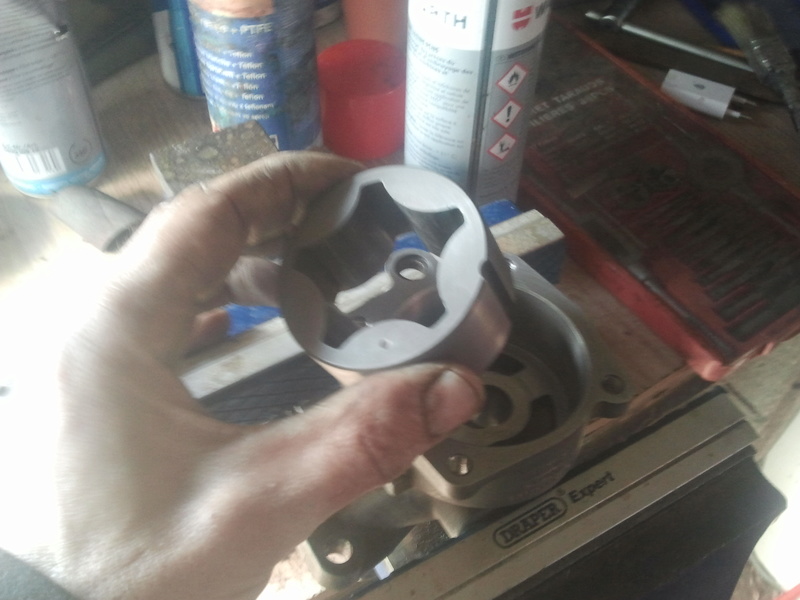

Alors je commence par controler l'état des pièces
on commence par pignon ext par rapport au corps: jeu compris entre 0.15 et 0.30
j'ai 0.15 parfait!
remontage moteur 2.3l V6 ford 1982 Photo077
ensuite jeu entre pignon intérieur et extérieur 0.05 et 0.20
j'ai 0.10 nikel
remontage moteur 2.3l V6 ford 1982 Photo078
et jeu entre couvercle et pignon 0.03 et 0.10
je suis à 0.05 partout parfait!!
remontage moteur 2.3l V6 ford 1982 Photo081

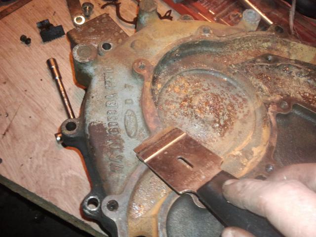

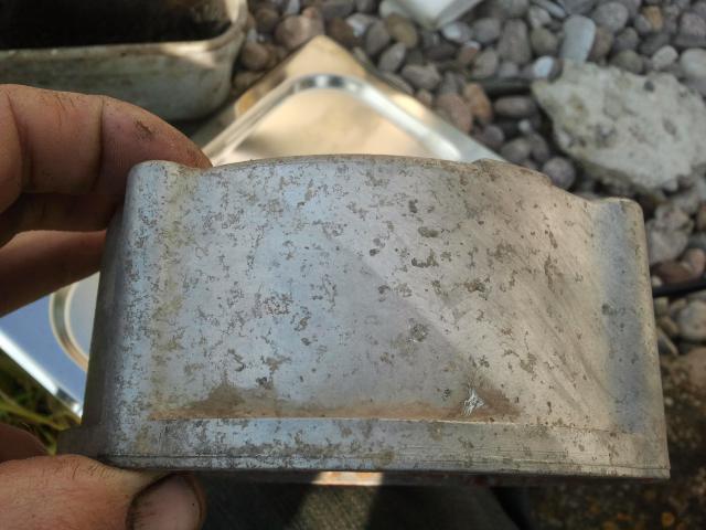

et la c'est le drame... je retourne le couvercle pour le préparer à retrouver un plan correct et...
remontage moteur 2.3l V6 ford 1982 Photo080
Aie j'attaque le ponçage au 800, 1000 puis 1200
remontage moteur 2.3l V6 ford 1982 Photo082
et à la fin...
remontage moteur 2.3l V6 ford 1982 Photo079
toujours cette trace qui se sens à l'ongle, je me souvient que j'avais une pompe gardé dans un coin alors je vais voir et bingo c'est la même.
mais elle aussi à des trace et encore pire
remontage moteur 2.3l V6 ford 1982 Photo083
alors je décide de laisser celle qui était dessus et je contrôlerai si la pression est bonne

Message par yohan51 le Lun 8 Mai - 12:34
c'est vrai que c'est pas mal ton granit, tu me l'envoi en express par la poste???? j'espère l'avoir dans ma boite aux lettres rapidement lol!
tu me fais penser qu'il me reste une plaque de verre que j'avais pour recouvrir le dessus de mon bar, je pense que je vais essayer de le faire mais il faut du papier assez grand pour le faire.

Message par Jean-Marc du Rhône le Lun 8 Mai - 12:48
L'avantage du granit, c'est que tu peux utiliser dessus de la pâte à polir, de plusieurs grains successifs, et que ça se nettoie!
Pour La Poste, je vais voir si je trouve une enveloppe assez grande, mais le tarif du Colissimo risque d'être cher! Et vu comment ils "bennent" leurs camions de colis, il y a des chances que ça arrive en miettes! Razz
Il y a des marbriers un peu partout, et celui qui m'a donné ce morceau était un bon vieux "funéraire"...
Le verre est sans doute trop fragile, à moins que ce soit du "sécurit" assez épais, mais ne supporte pas les coups, sinon, prépare le ramasse-miettes et la poubelle! lol!

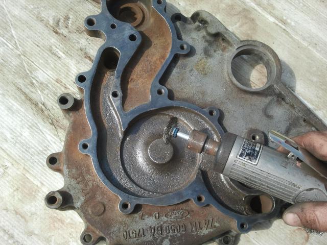

Bon c'est bon pour aujourd'hui? Et bien non, je continu dans mon nettoyage avec le carter de distribution. C'est pas les carter d'aujourd'hui, celui ci est fait en fonte et 2cm d'épais!!
le voici bien dégueu'
remontage moteur 2.3l V6 ford 1982 Photo0123-5231d5d
alors on dépose les petits accessoires
remontage moteur 2.3l V6 ford 1982 Photo0126-5231d69
reglette de PMH
remontage moteur 2.3l V6 ford 1982 Photo0125-5231d75

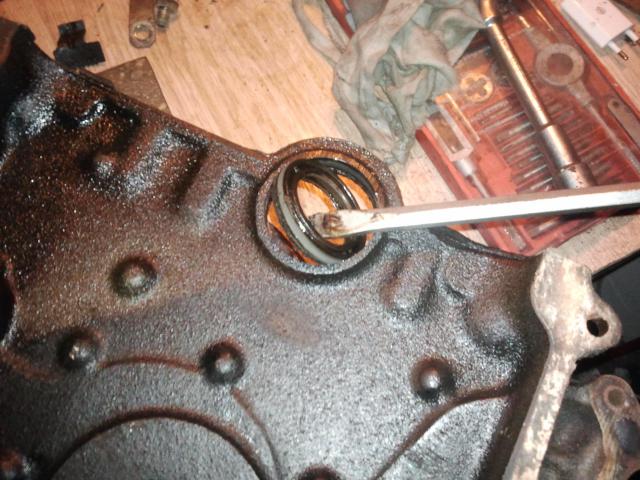

et le joint spi qui vient par l'arrière
remontage moteur 2.3l V6 ford 1982 Photo0128-5231d7b
et nettoyage
remontage moteur 2.3l V6 ford 1982 Photo0132-5231d8f
je prépare les plans de joint
remontage moteur 2.3l V6 ford 1982 Photo0129-5231d93
et on brosse
remontage moteur 2.3l V6 ford 1982 Photo0133-5231db2
voila une bonne chose de faite, il doit être installé sur le bloque pour être peint en même temps.
remontage moteur 2.3l V6 ford 1982 Photo0134-5231dcb

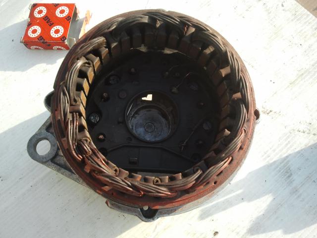

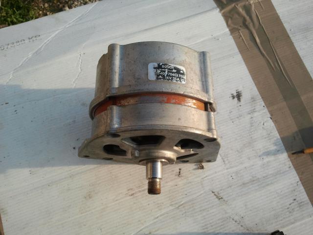

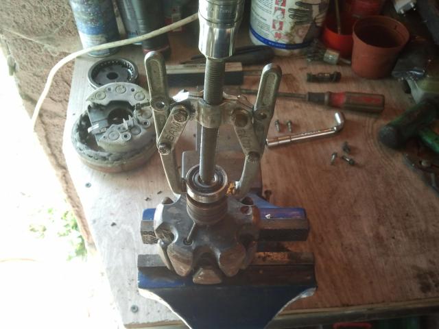

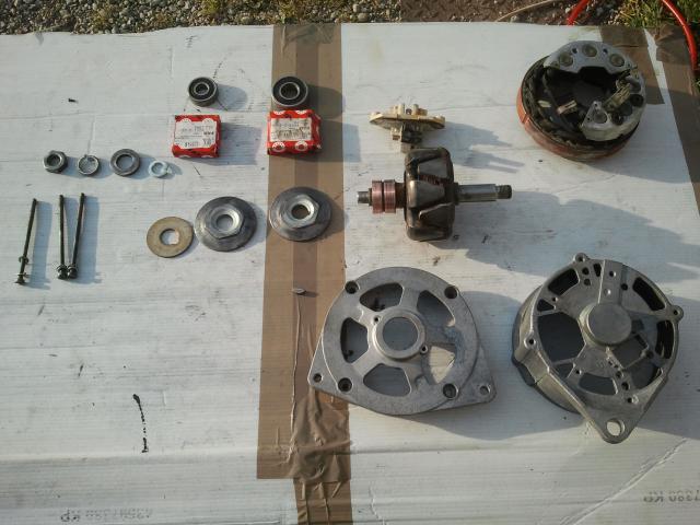

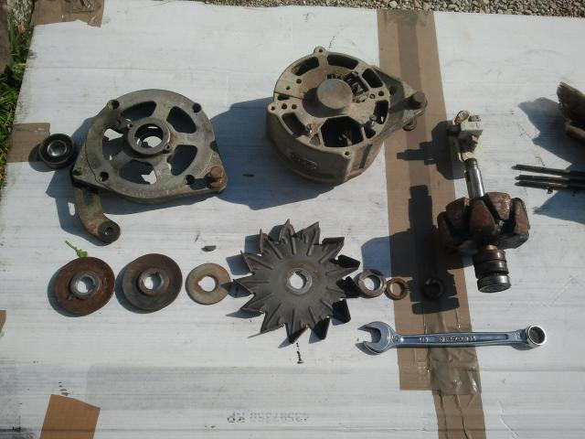

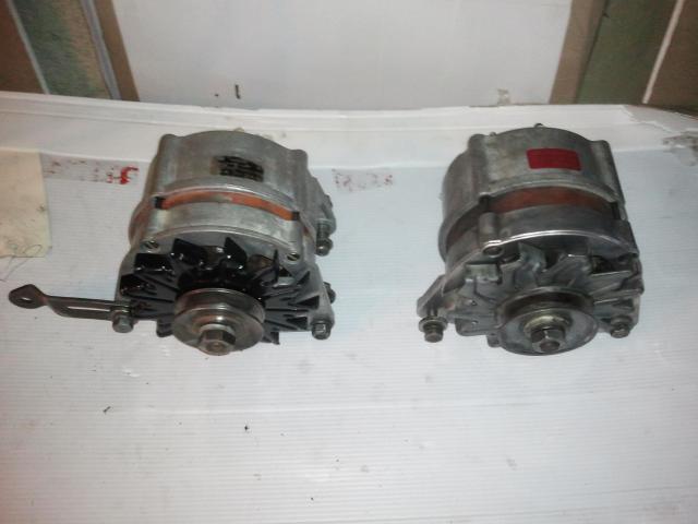

je continu à ouvrir les cartons et je tombe sur l'alternateur. En faite, il y en a deux parce que celui qui était sur le moteur avait son collecteur complètement bouffé.
Alors je m'attaque au second
je le retrouve comme ça puisque je l'avait démonté sur l'ancien forum Gazo
remontage moteur 2.3l V6 ford 1982 Photo0135-5231e03

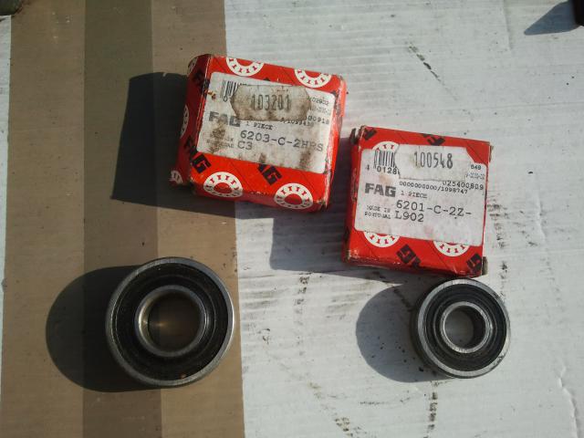

je trouve deux roulement dans mon bordel
remontage moteur 2.3l V6 ford 1982 Photo0140-5231e17

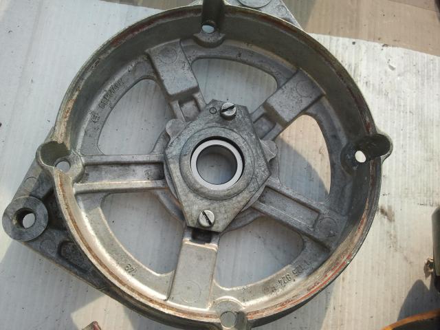

alors je dépose le roulement arrière
remontage moteur 2.3l V6 ford 1982 Photo0137-5231e29

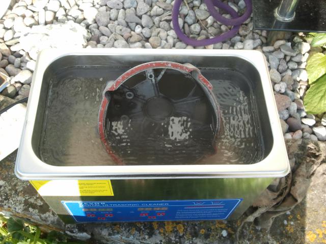

Et je teste mon cadeau d'anniversaire de ma femme
remontage moteur 2.3l V6 ford 1982 Photo0139-5231e35
ça marche mais il va falloir que je trouve un produit spécial parce que ça ne me plait pas trop
remontage moteur 2.3l V6 ford 1982 Photo0138-5231e3b
Messages : 98
Date d'inscription : 12/11/2016
remontage moteur 2.3l V6 ford 1982 Empty Re: remontage moteur 2.3l V6 ford 1982
Message par yohan51 le Lun 8 Mai - 13:27
En nettoyant le ventilo, je m'aperçois qu'il est peint, donc
remontage moteur 2.3l V6 ford 1982 Photo0141-5231e49
Et le voila près à se reconstruire
remontage moteur 2.3l V6 ford 1982 Photo0142-5231e59
pose du roulement AV
On le referme
remontage moteur 2.3l V6 ford 1982 Photo0144-5231e71
roulement arrière
remontage moteur 2.3l V6 ford 1982 Photo0147-5231e89
fixation du stator au corps arrière
remontage moteur 2.3l V6 ford 1982 Photo0146-5231e99
repose du stator dans le corps av et on referme le tout
remontage moteur 2.3l V6 ford 1982 Photo0148-5231ea5
une fois sec je remonte le ventilo et sa poulie et je fais de même pour le second. Comma ça ne me plais pas trop, je repeindrai la poulie aussi car ça fait bizarre
remontage moteur 2.3l V6 ford 1982 Photo0149-52337d9

un petit dernier pour la route?

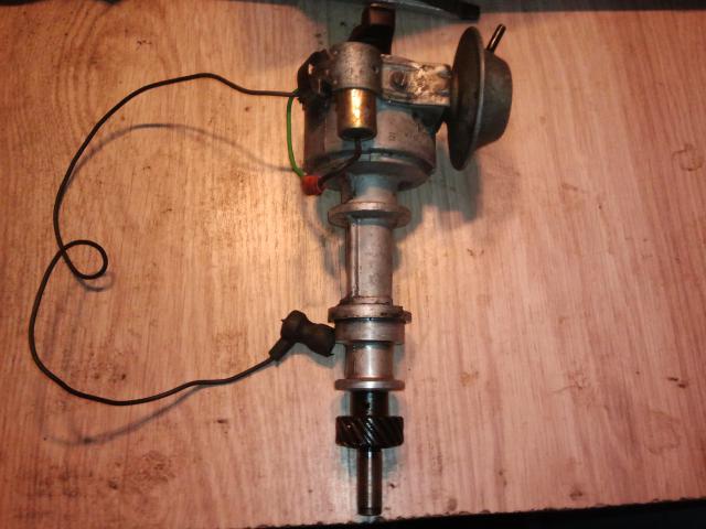

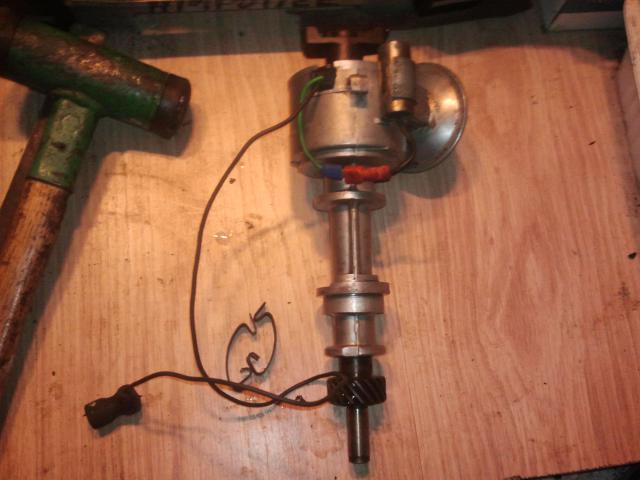

l'allumeur
remontage moteur 2.3l V6 ford 1982 Photo0156-52355a4
je retire le doigt et la que vois je??? devinez ce qui ne va pas
remontage moteur 2.3l V6 ford 1982 Photo0162-52355ca
une fois déposé la capsule d'avance centrifuge, le condo, les vis platinées et le pignon d'entrainement
remontage moteur 2.3l V6 ford 1982 Photo0163-52355da
je n'arrive pas à déposer l'axe ou le plateau pour atteindre les masselotte alors
nettoyage et remontage les vis platinées on l'air neuve alors on garde
remontage moteur 2.3l V6 ford 1982 Photo0164-52355f9
Et voila pour aujourd'hui, vous êtes à jour maintenant. je posterai au fur et à mesure comme je l'ai fait pour le démontage.

Message par delvaux g le Lun 8 Mai - 14:19
Très belle rénovation. Ce qui me gêne et que vous devez savoir concerne la rénovation du démarreur. Un lanceur ( bendix) ne doit pas être nettoyé dans un produit, il faut le nettoyer simplement avec un chiffon. Pas de graisse dans un démarreur sauf un peu sur les sabots de la fourchette et sur le trou d'axe de la fourchette, un peu sur les rondelles de bout d'induit . Pas de graisse sur la partie ou le lanceur se déplace , il faut mettre de l'huile fluide ainsi que sur les buselures en bouts d'induit . Un peu d'huile fluide sur le plongeur du solénoide ( relais) et un peu de graisse sur le solénoide la ou la fourchette s'accroche . Voila juste une petite rectification a prendre car des anciens électriciens autos il n'y en a plus et quand pour ma part j'aurai revêtu mon costume de sapin, ces infos seront perdues.
Magnéto
delvaux g
Messages : 10
Date d'inscription : 01/05/2017
Message par Dalton le Lun 8 Mai - 14:21

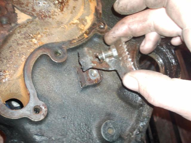

remontage moteur 2.3l V6 ford 1982 Yohann10
Qu'est ce qu'elle fout là cette vis ?
Messages : 1101
Message par yohan51 le Lun 8 Mai - 14:38
@Magneto merci pour les infos, je savais que sur certains endroits il ne fallait pas en mettre mais je ne savait pas que l'hélice devait rester sans graisse, de plus, tu as aussi raison pour l'huile, les bague dans le nez et le couvercle sont de type auto lubrifiante, donc si on les remplacent, il faut les faire tremper dans un bain d'huile pendant une demi heure.
une petite question, que ferais tu pour le pignon de lanceur? est ce que tu le nettoies ou pas?
@dalton, félicitation dalton, tu n'as pas triché j'espère? tu es inscrit sur le forum r16? scratch Evil or Very Mad
c'est bien cette vis qui est coincée entre le corps et le plateau mais si elle n'est pas la le plateau bouge légèrement ce qui dérègle les vis platinées...
Peut être que Magneto à une solution pour ça???
