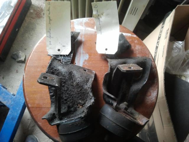

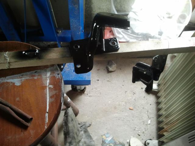

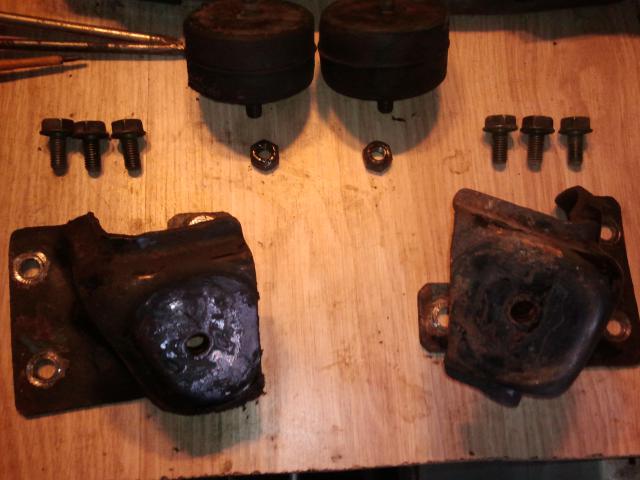

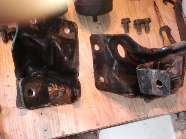

Bon pour le travail d'aujourd'hui, rien d'intéressant.

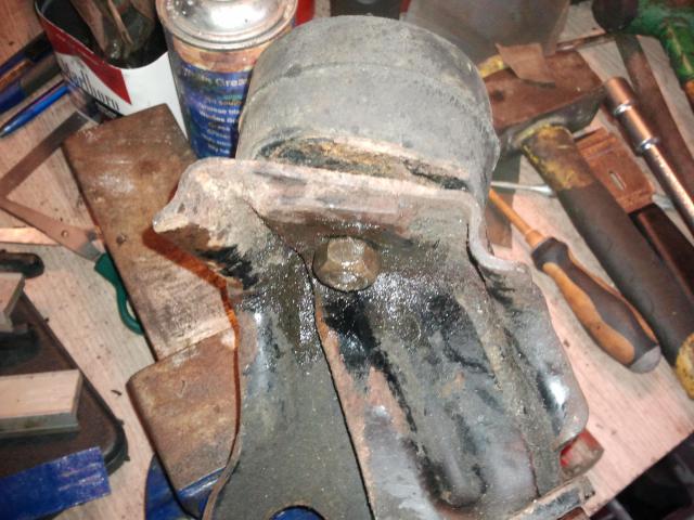

les supports moteur
ils sont bien crade
alors on brosse les pas de vis et un peu de dégrippant ça vient tout seul
le tout démonté

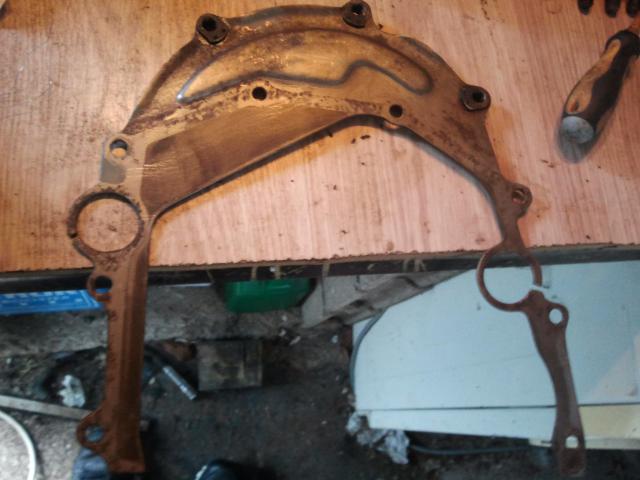

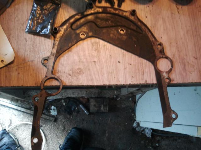

j'en profite pour nettoyer la plaque de fixation du carter distri
les supports moteur
ils sont bien crade
le tout démonté

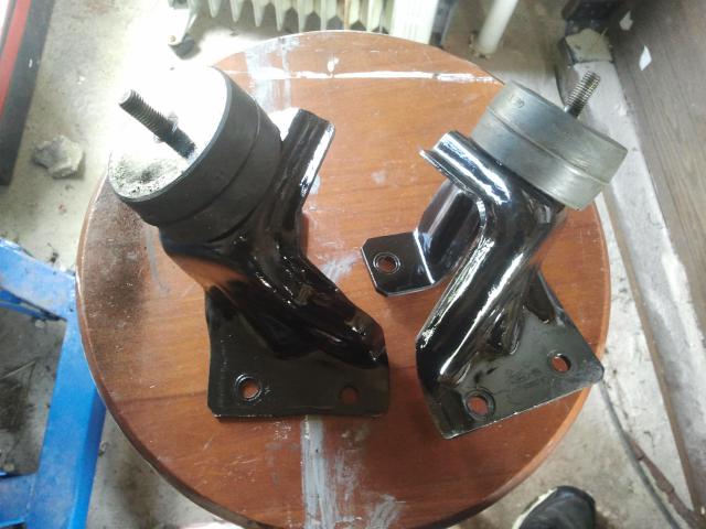

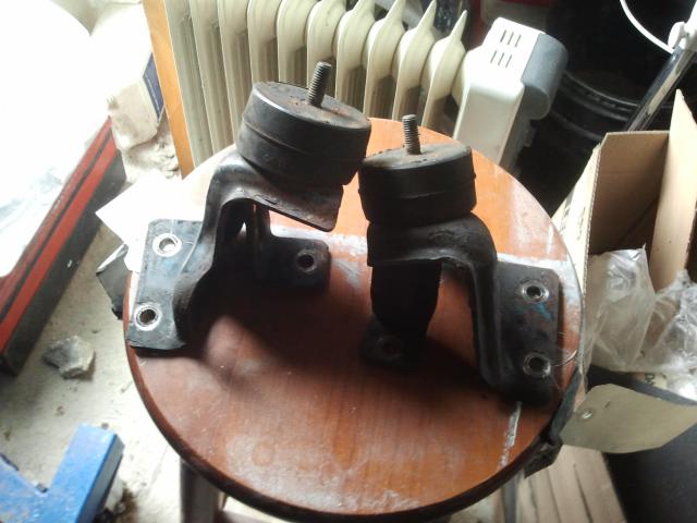

après nettoyage
on ponce et on peint
voila c'est fini pour aujourd'hui, je les remonte demain quand ça sera sec.

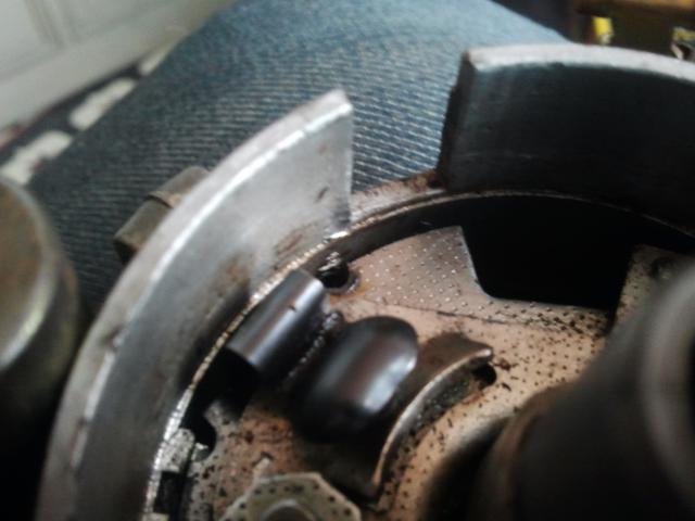

Pour moi cette vis n'a rien a faire la , enlèves la et en aspirant ( avec ta bouche) dans le petit tuyau de la capsule, tu dois voir ton plateau tourner. Il ne faut pas nettoyer le lanceur avec des produits, il suffit de le nettoyer avec un chiffon , pour enlever le plus gros de la saleté. Il faut mettre de l'huile fluide ( ex de machine à coudre) sur les canelures de l'induit et sur les canelures du lanceur .. Un lanceur à l'intérieur est composé de galets qui se déplacent dans des gorges grandes d'un côté et plus étroites de l'autre , quand le lanceur est lancé, les galets passent de la partie large des gorges à la partie étroite et coincent ainsi le pignon qui entraine alors la couronne , C'est pour cela que le pignon d'un lanceur ne tourne libre que dans un sens . Le jour ou vous avez une panne ou la couronne ne tourne pas , c'est que les gorges du lanceur sont usées et agrandies sur toute leur longueur , le pignon tourne fou dans les deux sens ( irréparable il faut changer le lanceur) .Pour les bagues, lors du remplacement , pas besoin de les mettre tremper, elles sont lubrifiées d'usine ( bronze phosphoreux et poreux) il faut juste mettre une petite goutte d'huile dedans . Dans des cas bien précis , si les bagues sont introuvables et ont un petit jeu, il suffit de les enlever, de les mettre sur un bois , de les poncer légèrement puis de les chauffer pour les étamer sur leur surface extérieure avant que l'étain ne soit trop refroidi, un petit coup de chiffon puis remise en place sur le palier et lubrification .

je ne sais pas si tu vois bien sur l image, mais le plateau est en deux partie et la partie jouant sur l avance bouge sans soucis. on voit le second plateau a la limite du clips noir, je ferai une video demain tu me diras si ca derange ou pas...
yohan51- Messages : 98
Date d'inscription : 12/11/2016
Re: remontage moteur 2.3l V6 ford 1982
Oui je vois ce que tu veux dire , en fait ce plateau fixe est souvent tenu par les vis qui fixent les ressorts de la tête de distributeur, peut être y a t-il eu une transformation car déjà l'inclinaison de cette vis n'est pas très mécanique . En fait elle fait penser à une vis qui se serait coincée entre le corps et le plateau . Difficile à dire ainsi .

alors une fois retiré la vis, le plateau bouge vraiment trop. je pense que le sertissage était trop faible et qu'une personne à décidé de mettre cette vis pour le bloquer
quelqu'un aurait une technique pour récupérer un sertissage correct sans risquer de casser le corps d'allumeur?

et pour le plateau, regarde bien la dernière photo, tu vois en bas et juste au dessus du clips avec sa bille, que le plateau d'avance n'est pas en contact avec le sertissage en bas et la vis en haut. on vois bien que le sertissage ne prend que le plateau du dessous.
Et quand tu tourne les cames, le plateau se surélève légèrement sans la vis.

entouré en jaune, le sertissage et la ligne rouge démarque les deux plateau

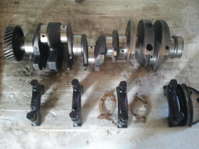

Bon je continu avec mon travaille d'aujourd'hui.
D'abord, la fin d'hier! c'est sec
et je sort le vilebrequin mais à part un nettoyage et un coup de tringle, je vous montrerai le tout demain

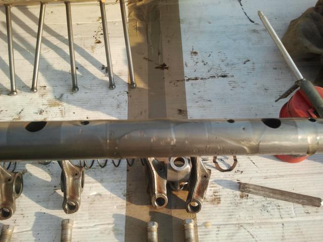

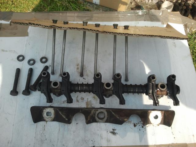

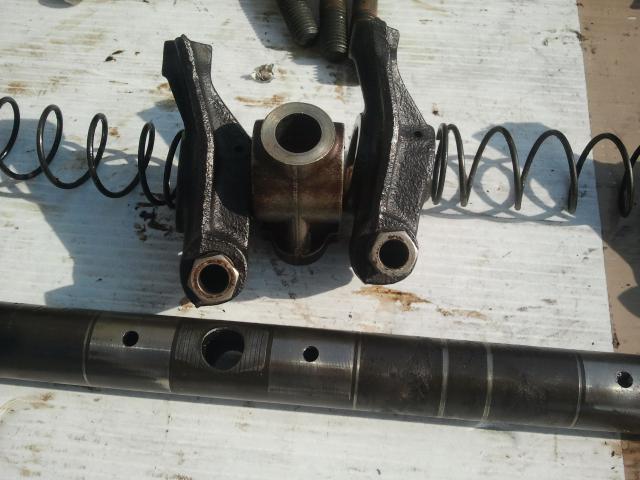

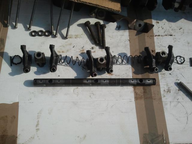

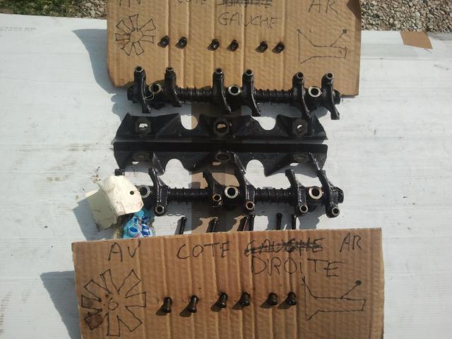

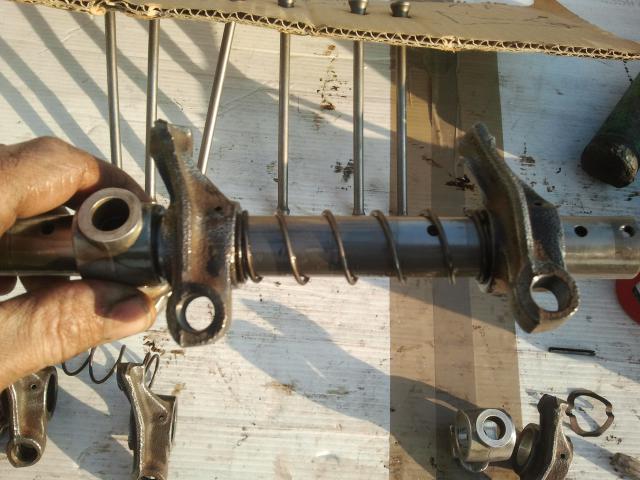

je décide de préparer les rampes de culbuteurs
mais j'ai mal calculé le temps que ça aller me prendre alors je n'en ai fait qu'un

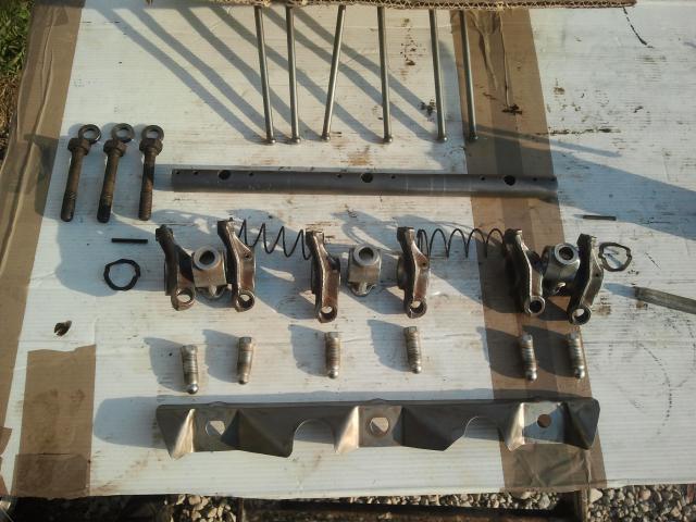

donc c'est parti pour le dégraissage de la culasse gauche

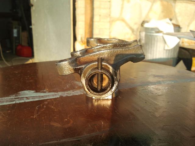

plus précis, le clips de maintien et sa goupille mécanindus
les culbuteurs le ressort et les paliers
et la seconde partie
dépose du clips après avoir descendu la goupille jusqu'à effleurement
et dépose de toute les pièces, les paliers sont emmanché en force (mais un simple maillet peu très bien les retirer
attention au bossage sur le pied de palier différent d'un coté à l'autre et vous remarquerez aussi les marques de l'axe

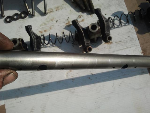

l'axe après nettoyage, je l'ai aussi tringlé et un beau bouchon de salo...rie est sortie d'un des trous
le sous ensemble propre

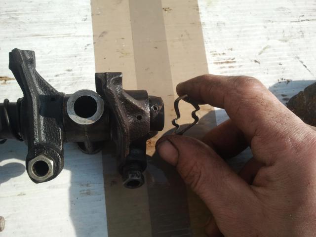

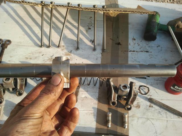

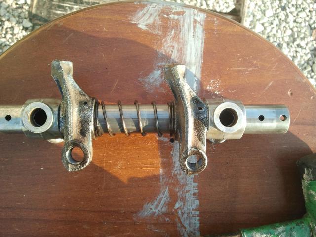

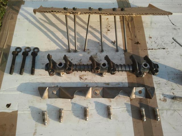

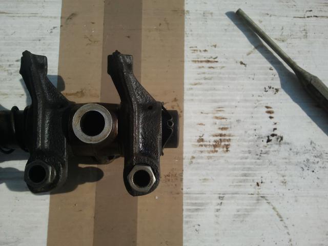

et on remonte!!
à partir de maintenant, on huile chaque pièces que l'on remonte
donc axe huilé
on insert le palier central avec le maillet derrière et sans étau on y arrive facilement
culbuteur ressort culbuteur
second palier

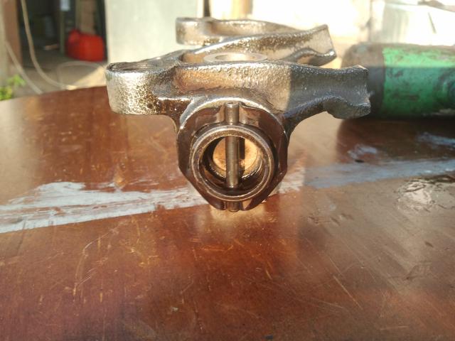

un autre culbuteur et on insert la goupille jusqu'à effleurer l'axe par le bas
on enfile le clips par le haut et on appui pour pouvoir repousser la goupille mécanindus
donc axe huilé
second palier

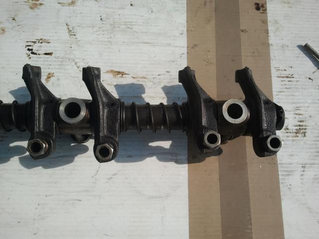

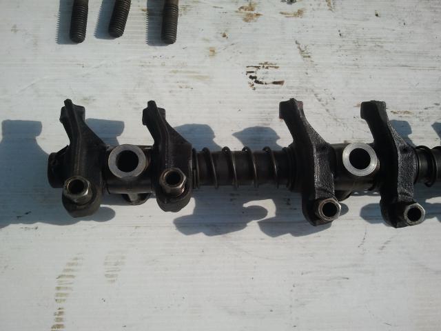

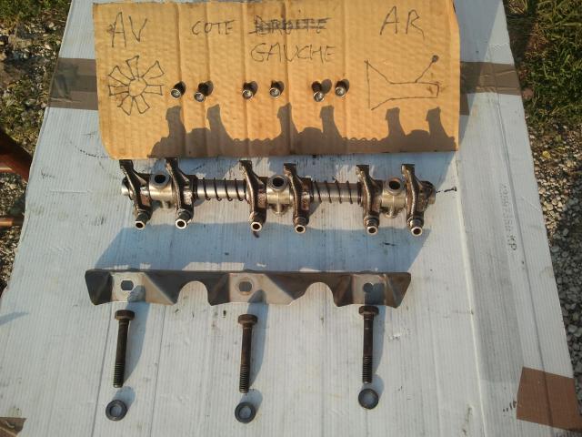

donc voila la rampe remonté

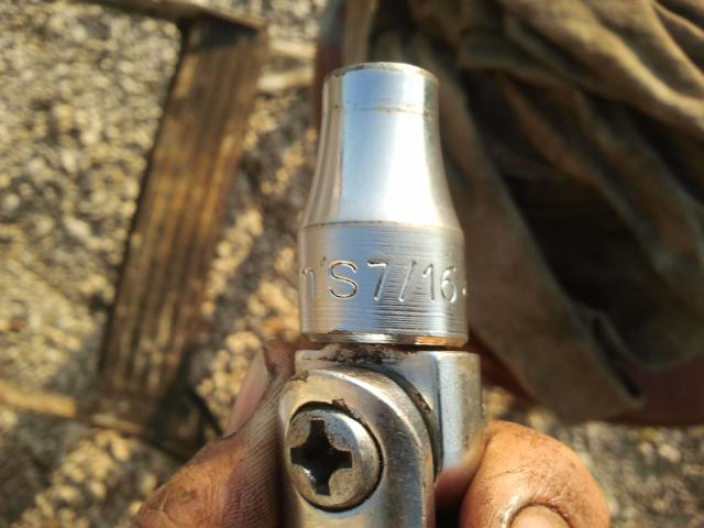

et pour le réglage des culbuteurs il faut une clé de... 7/16 pouce
et enfin le tout prêt à être remonté sur la culasse
J'ai oublié de vous parler des tiges de culbuteurs mais ce n'est pas grave je les contrôlerai une fois l'autre coté terminé.
