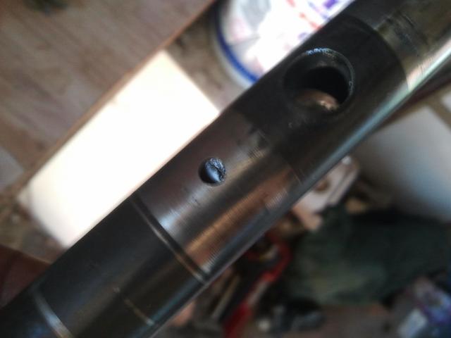

Bon, et bien à part ça, je voulais effectuer les contrôle du vilebrequin et bien... NON, il y a quelques années, j'ai acheté des micromètre d'occasion et je n'ai pas fais gaffe mais les tailles sont:
0-25mm
25-50mm
75-100mm
mes manetons et tourillons font respectivement, 53.980 à 54mm et 56.980 à 57mm génial!!!

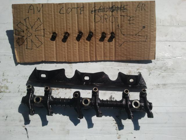

Message par yohan51 le Mer 10 Mai - 19:00

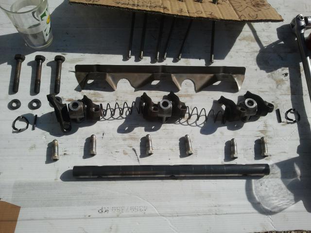

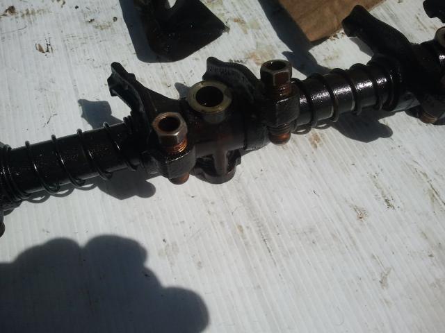

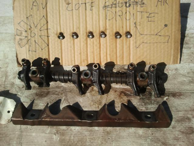

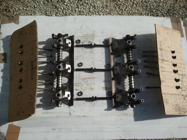

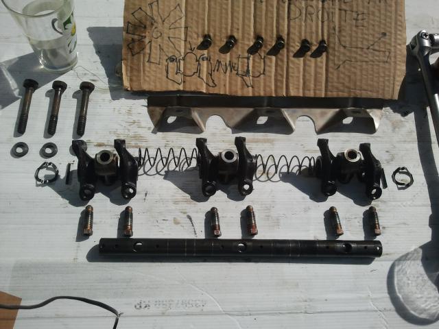

alors ma petite journée fût courte. Je n'ai fait que la seconde rampe de culbuteurs... Qui a dit fainéant????
bon la voici
remontage moteur 2.3l V6 ford 1982 - Page 3 Photo0201-523adf0
repère du bossage le plus gros ici coté vis de réglage
remontage moteur 2.3l V6 ford 1982 - Page 3 Photo0202-523ae1b
et on dégraisse
remontage moteur 2.3l V6 ford 1982 - Page 3 Photo0203-523ae29
une fois propre, on peut démonter
remontage moteur 2.3l V6 ford 1982 - Page 3 Photo0204-523ae31
ce coté la est vraiment plus crade! il y a des bouchon dans plusieurs canalisation. on tringle, on nettoie et on souffle
remontage moteur 2.3l V6 ford 1982 - Page 3 Photo0205-523ae3b
et après un bon coup de nettoyage sur toutes les pièces
remontage moteur 2.3l V6 ford 1982 - Page 3 Photo0206-523ae51
remontage à l'huile bien sur et un petit plaisir, je ressort l'autre coté pour la photo
remontage moteur 2.3l V6 ford 1982 - Page 3 Photo0208-523ae5f
et la, un doute me submerge! est ce normal que les culbuteur ne soient pas dans le même sens? me serai je trompé en remontant?

Message par yohan51 le Mer 10 Mai - 19:05
Ouf de soulagement, comme quoi ce n'est pas perdre son temps que de faire un post racontant les détailles. La première photo des rampes de culbuteurs montre bien qu'elles sont décallées...

Message par fastpack le Mer 10 Mai - 23:15
de toute façons tu saurais les monter à l'envers mais une fois que tu voudrais les remettre sur les culasses y'aurais comme qui dirait un cht'i probléme lolmdr ;-)

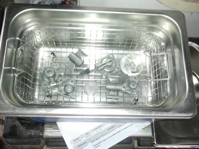

aujourd'hui, j'ai reçu un petit colis bien sympa
remontage moteur 2.3l V6 ford 1982 - Page 3 Photo0213-523c737
alors essai petite pièces
remontage moteur 2.3l V6 ford 1982 - Page 3 Photo0214-523c73e
puis grande ça va en 15 min le boulot est convenable

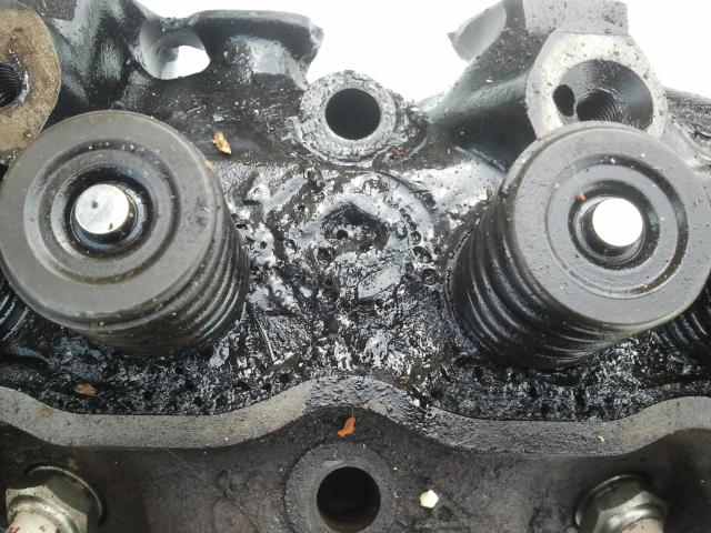

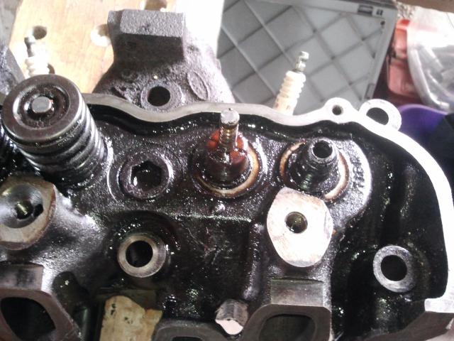

Message par yohan51 le Jeu 11 Mai - 19:14
on ne peut pas toujours rester dans le propre alors on repart dans le crade

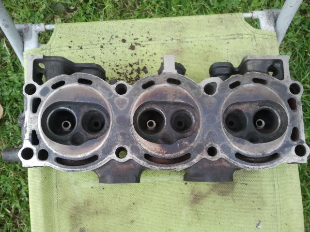

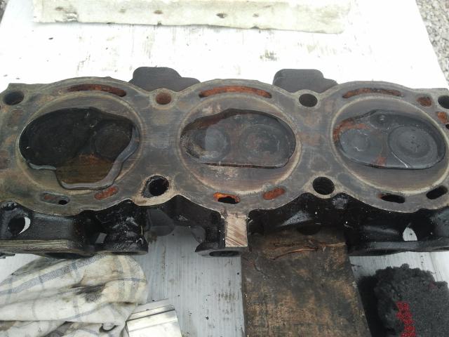

les culasses
remontage moteur 2.3l V6 ford 1982 - Page 3 Photo0209-523c76f

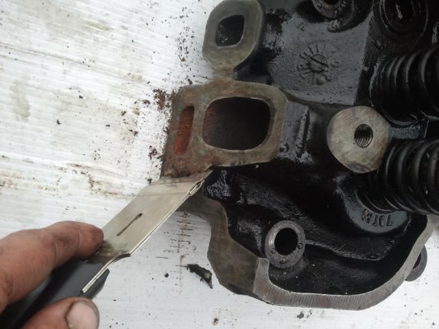

bon j'en ferai qu'une et encore. Voila dans l'état ou elle est, toute gommée
remontage moteur 2.3l V6 ford 1982 - Page 3 Photo0210-523c777
je la retourne pour contrôler l'étanchéité des chambres nikel pas une seule fuite pour celle ci
remontage moteur 2.3l V6 ford 1982 - Page 3 Photo0211-523c781
je retire le plus gros de la gomme et je passe le cuter sur les plan de joint
remontage moteur 2.3l V6 ford 1982 - Page 3 Photo0215-523c7ad

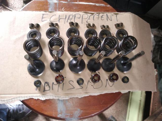

Message par yohan51 le Jeu 11 Mai - 19:35

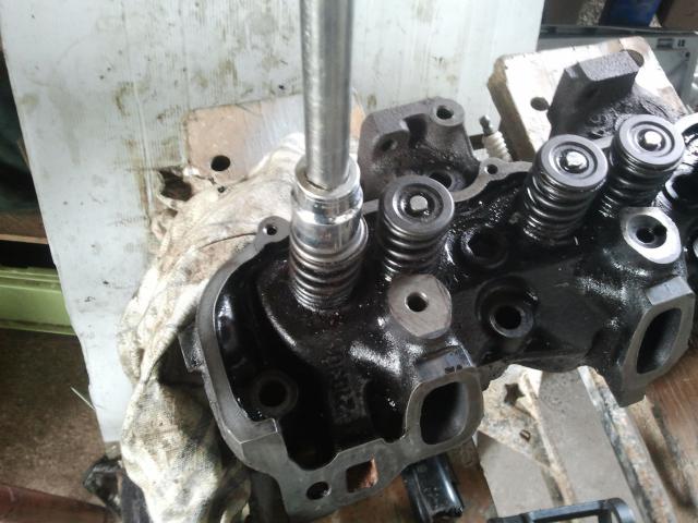

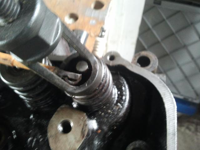

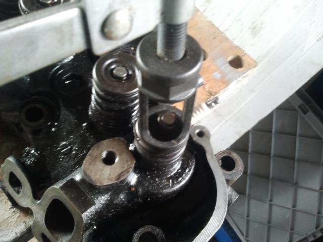

on peut enfin passer au démontage
d'abord, on clack les ressort pour décollé ce petit monde
remontage moteur 2.3l V6 ford 1982 - Page 3 Photo0220-523c7db
et on peut maintenant sortir le lève soupape
remontage moteur 2.3l V6 ford 1982 - Page 3 Photo0217-523c7ea
avec un tournevis aimanté on retire les demi lune
remontage moteur 2.3l V6 ford 1982 - Page 3 Photo0218-523c7f4
ou un aimant
remontage moteur 2.3l V6 ford 1982 - Page 3 Photo0225-523c7f8

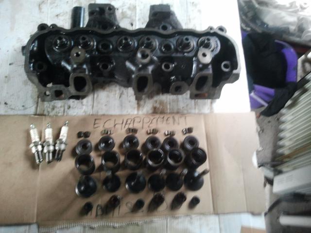

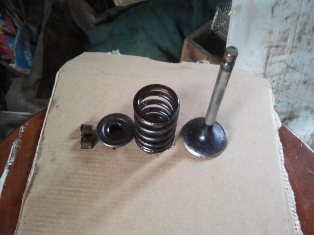

voila la première démontée
remontage moteur 2.3l V6 ford 1982 - Page 3 Photo0221-523c7fb

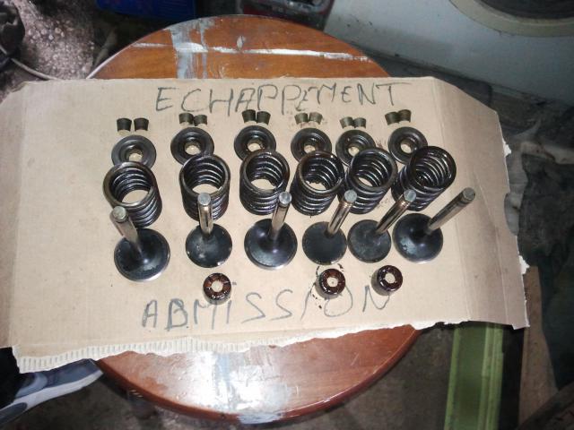

et la... bizarre un joint de queue de soupape sur la soupape admission et un "chapeau" sur l'échappement
remontage moteur 2.3l V6 ford 1982 - Page 3 Photo0222-523c802
le tout déposé
remontage moteur 2.3l V6 ford 1982 - Page 3 Photo0226-523c818
joint de queue de soupape déposé
remontage moteur 2.3l V6 ford 1982 - Page 3 Photo0231-523c82f

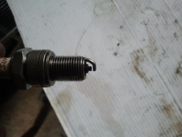

je dépose les bougies qui sont pas trop mal
remontage moteur 2.3l V6 ford 1982 - Page 3 Photo0230-523c83b
et voila enfin la bête démontée
remontage moteur 2.3l V6 ford 1982 - Page 3 Photo0232-523c841

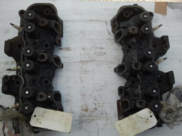

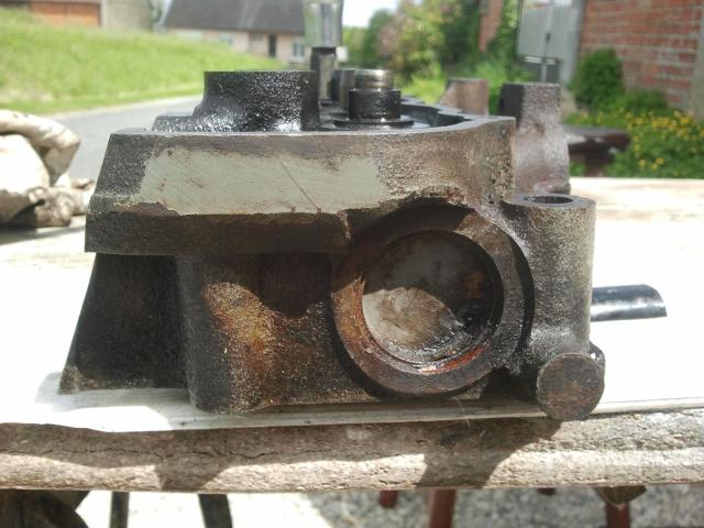

Message par yohan51 le Sam 13 Mai - 22:51
Bonjour tout le monde,

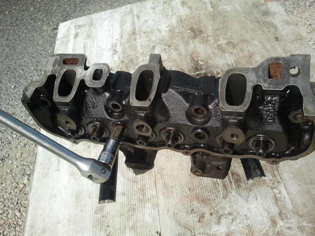

Je n'ai pas fait grand chose ces jours ci. Je vous montre quand même deux trois photos
alors j'ai voulu essayer de desserrer les deux vis BTR mais rien n'y a fait... impossible, si quelqu'un a une idée pour maintenir la culasse je suis preneur...
remontage moteur 2.3l V6 ford 1982 - Page 3 Photo0234-524042f

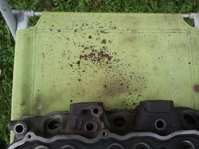

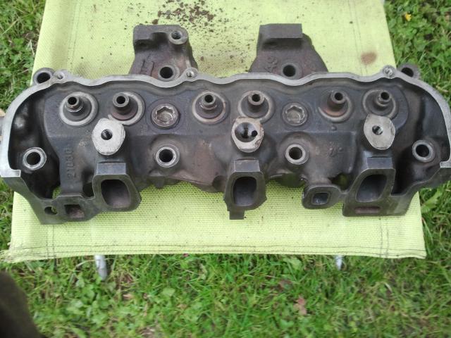

en nettoyant, je vois que la culasse a été peinte aussi en gris, ça va faire beaucoup
remontage moteur 2.3l V6 ford 1982 - Page 3 Photo0235-5240437

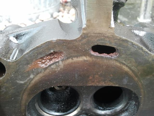

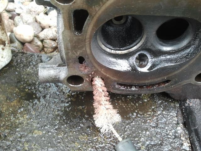

en la retournant, les canalisation de refroidissement sont dans un triste état
remontage moteur 2.3l V6 ford 1982 - Page 3 Photo0237-524044f
alors tringlage pour en retirer un maximum
remontage moteur 2.3l V6 ford 1982 - Page 3 Photo0236-5240441
voila ce qu'il reste même après avoir était soufflé
remontage moteur 2.3l V6 ford 1982 - Page 3 Photo0238-5240457
bref la voila nettoyé en attendant de pouvoir retirer ces satannées vis

Message par Dalton le Sam 13 Mai - 23:20
Manquerait pas des morceaux ?
remontage moteur 2.3l V6 ford 1982 - Page 3 Yohann11
remontage moteur 2.3l V6 ford 1982 - Page 3 Yohann12
Messages : 1162
remontage moteur 2.3l V6 ford 1982 - Page 3 Empty Re: remontage moteur 2.3l V6 ford 1982
Message par yohan51 le Dim 14 Mai - 11:42
Salut Dalton,
Non je ne pense pas, ça doit être un effet d'optique pour la première et l'aspect de la fonte pour la seconde. Mais encore une fois tu me mets le doute je regarderai ça de plus prêt tout à l'heure.

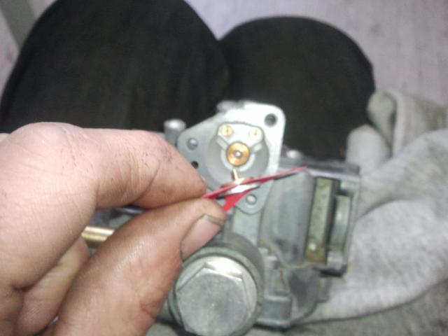

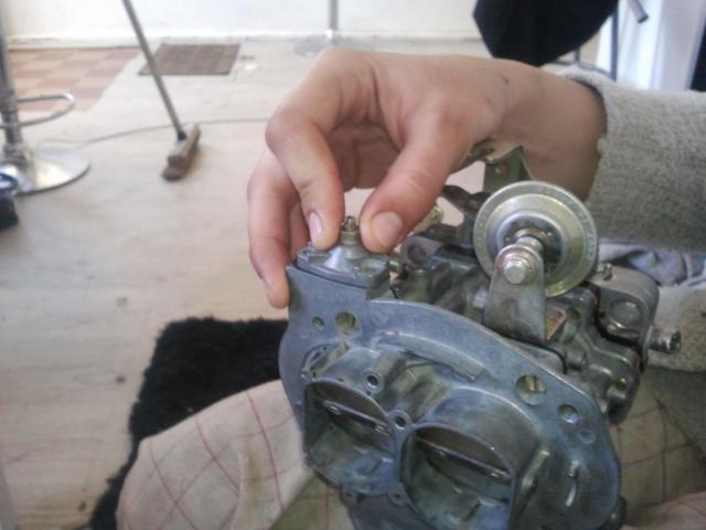

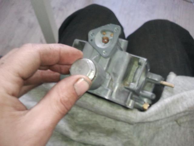

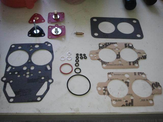

Salut tout le monde,

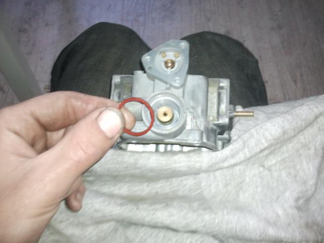

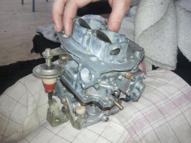

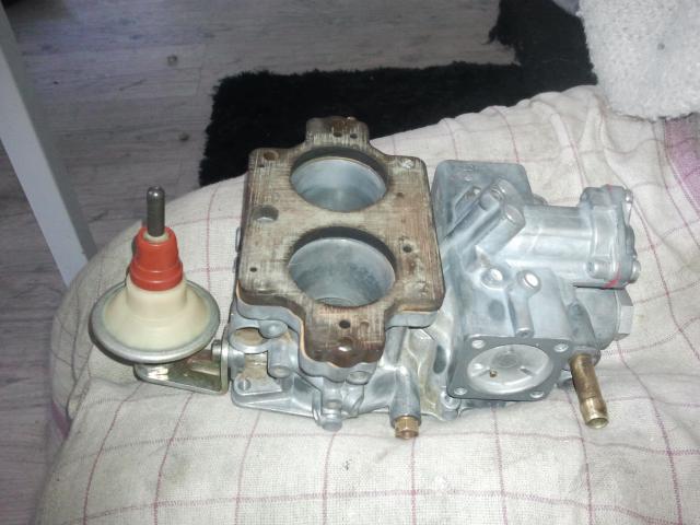

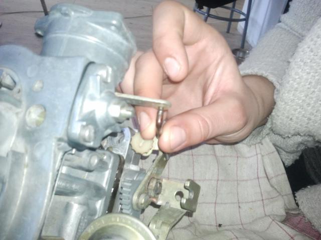

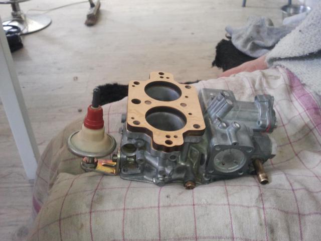

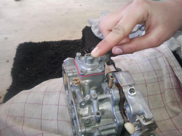

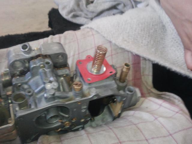

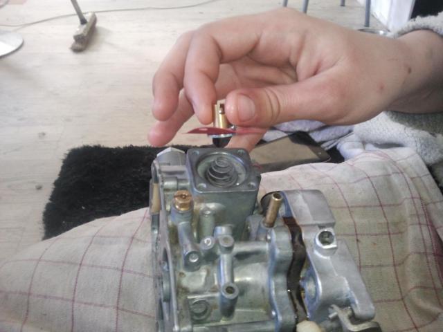

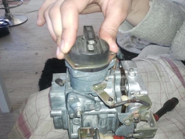

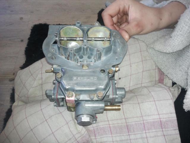

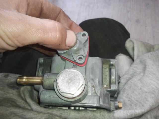

Alors aujourd'hui, j'ai reçu un joli colis
remontage moteur 2.3l V6 ford 1982 - Page 3 Photo0244-5243b9b
ni une ni deux je l'ouvre
remontage moteur 2.3l V6 ford 1982 - Page 3 Photo0246-5243ba3

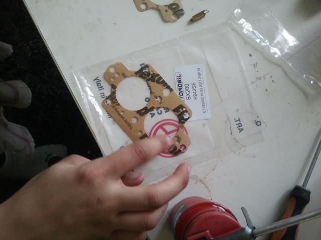

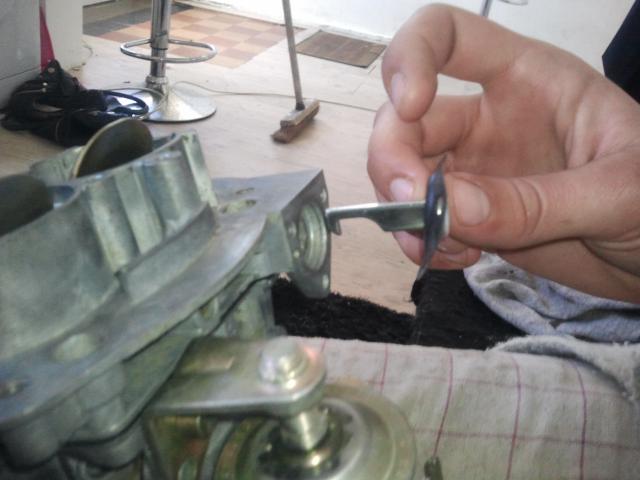

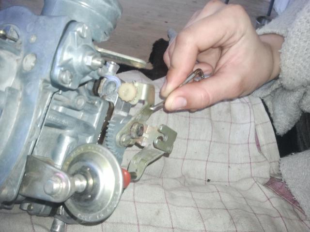

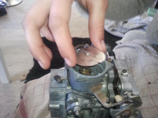

et comme j'avais pas envi de travailler et que j'avais ma femme sous la main, c'est elle qui vous montrera à quel point c'est facile de remonter un carbu!
alors on commence par le joint feutre du filtre que l'on enduit d'huile fine
remontage moteur 2.3l V6 ford 1982 - Page 3 Photo0247-5243bbc
on pose le filtre et son bouchon

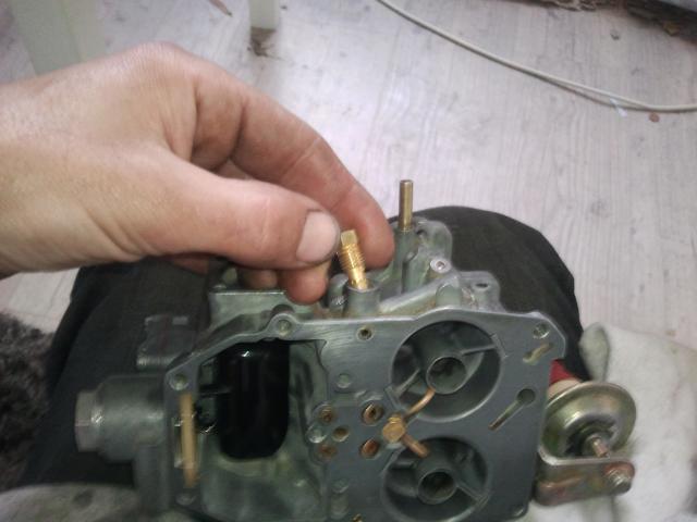

remontage moteur 2.3l V6 ford 1982 - Page 3 Photo0248-5243bc6

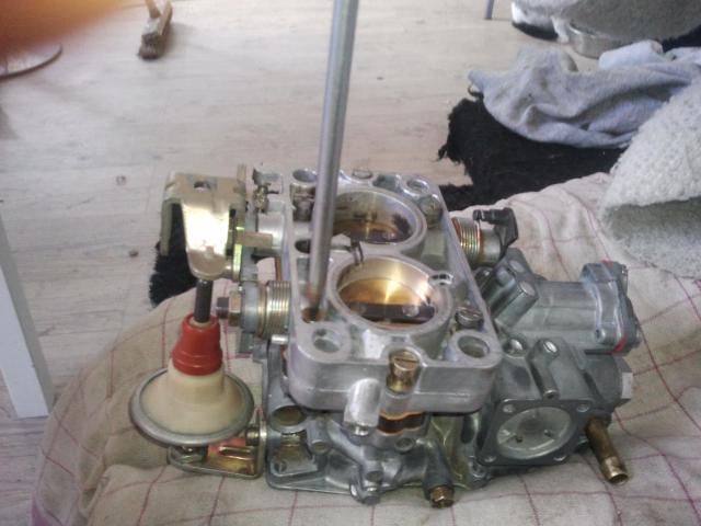

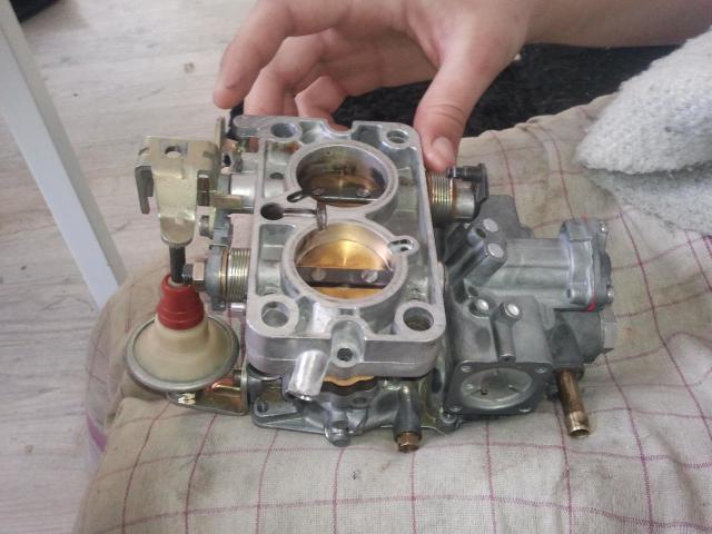

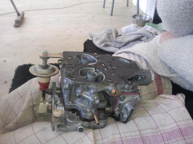

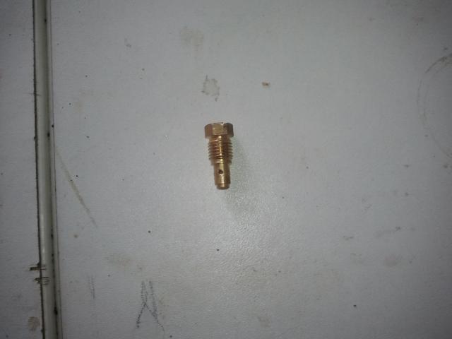

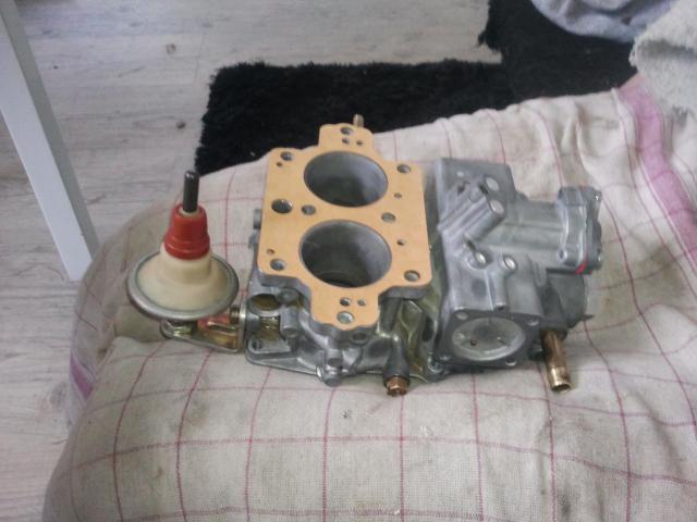

on continu avec la membrane à dépression de ralenti sans oublier de monter les deux gicleur secondaire de ralenti
remontage moteur 2.3l V6 ford 1982 - Page 3 Photo0249-5243be2
et son couvercle
remontage moteur 2.3l V6 ford 1982 - Page 3 Photo0251-5243c08
on vis ensuite les deux gicleur de ralenti principale
remontage moteur 2.3l V6 ford 1982 - Page 3 Photo0254-5243c18
Messages : 98
Date d'inscription : 12/11/2016
Message par yohan51 le Lun 15 Mai - 21:11
puis on badigeonne le joint papier d'huile fine
remontage moteur 2.3l V6 ford 1982 - Page 3 Photo0255-5243c2c
et on le pose
remontage moteur 2.3l V6 ford 1982 - Page 3 Photo0256-5243c3a
on pose la bride isolante
remontage moteur 2.3l V6 ford 1982 - Page 3 Photo0257-5243c4f
puis le second joint huilé
remontage moteur 2.3l V6 ford 1982 - Page 3 Photo0258-5243c5b
on pose enfin le corps de papillon. Vous remarquerez qu'elle avait déjà posé le dash pot, ça la gênée plus qu'autre chose, il vaut mieux le monter après
remontage moteur 2.3l V6 ford 1982 - Page 3 Photo0259-5243c5f
et on la fixe
remontage moteur 2.3l V6 ford 1982 - Page 3 Photo0260-5243c75

maintenant la pompe de reprise
donc ressort puis membrane
remontage moteur 2.3l V6 ford 1982 - Page 3 Photo0261-5243c95
enfin le couvercle
remontage moteur 2.3l V6 ford 1982 - Page 3 Photo0262-5243ca3
le système anti pompage... en anglais "anti stall device" si quelqu'un sait ce que ça veux dire je suis preneur car c'est la seul ou j'ai un trou
remontage moteur 2.3l V6 ford 1982 - Page 3 Photo0263-5243cb9
on passe au joint de dessus de cuve huilé
remontage moteur 2.3l V6 ford 1982 - Page 3 Photo0264-5243d29
et enfin le dessus de cuve, ça devient bon!!!
remontage moteur 2.3l V6 ford 1982 - Page 3 Photo0265-5243d4b
Messages : 98
Message par yohan51 le Lun 15 Mai - 21:23
le voila enfin reconstitué avec ses belles languette jaune et rose
remontage moteur 2.3l V6 ford 1982 - Page 3 Photo0266-5243d51
la dernière membrane à dépression de réglage de fermeture des volet de départ.
remontage moteur 2.3l V6 ford 1982 - Page 3 Photo0267-5243d5d
puis son couvercle, le réglage se fera moteur tournant.
remontage moteur 2.3l V6 ford 1982 - Page 3 Photo0268-5243d8b
on peut enfin monter le starter à l'aide de ses deux vis et clipsé la commande des volets.
on passe à la tige de liaison de volet
remontage moteur 2.3l V6 ford 1982 - Page 3 Photo0269-5243dbe
que l'on clips au mécanisme de starter
remontage moteur 2.3l V6 ford 1982 - Page 3 Photo0270-5243ddc
le séparateur
remontage moteur 2.3l V6 ford 1982 - Page 3 Photo0271-5243dec
et la commande électrique
remontage moteur 2.3l V6 ford 1982 - Page 3 Photo0272-5243e01
Si quelqu'un sait comment fonctionne cette chose, je suis preneur, car même alimenté, le ressort hélicoïdale ne bouge pas... En fait, c'est tout le starter qui m'est incompréhensible... Il y a quelque chose qui ne va pas mais quoi???
