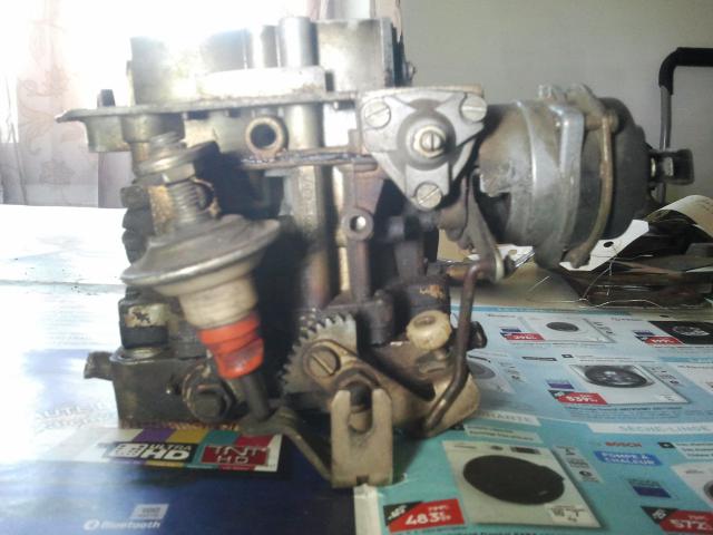

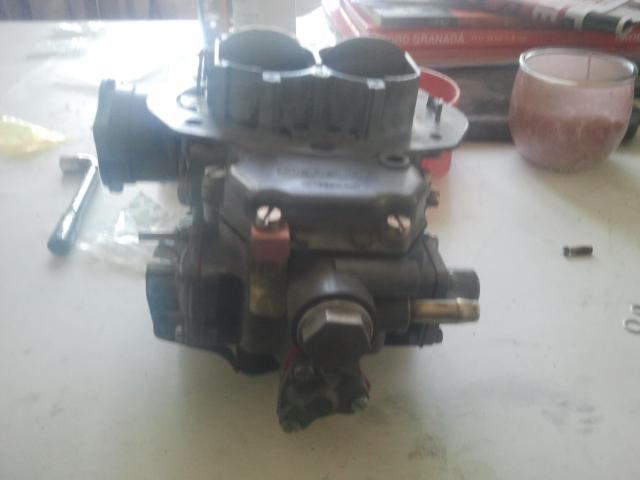

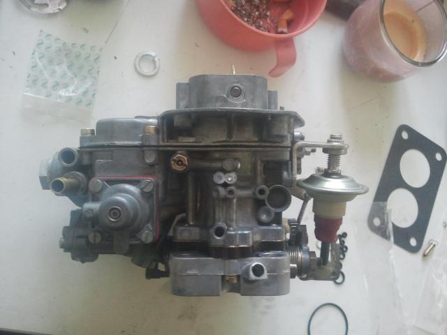

et voila, elle a réussi! je n'ai que contrôlé les serrages tout le reste elle la fait toute seule.

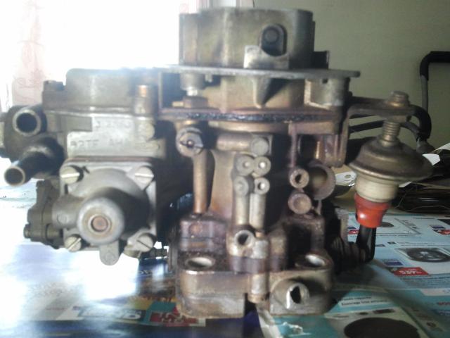

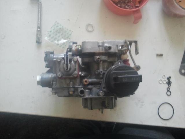

Et pour le plaisir une série d'avant après

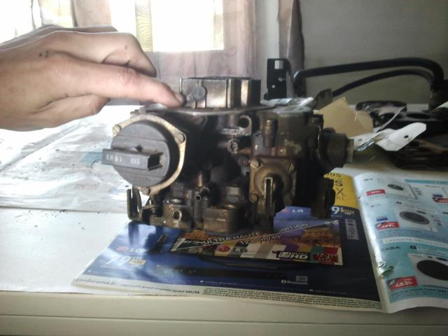

côté arrivée essence avant
remontage moteur 2.3l V6 ford 1982 - Page 4 Photo0010-5243e42
après
remontage moteur 2.3l V6 ford 1982 - Page 4 Photo0275-5243e30

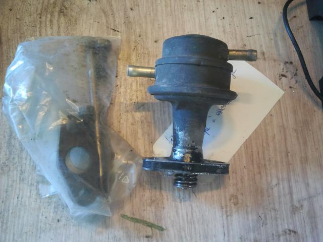

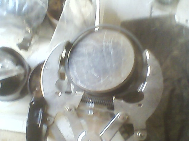

côté commande d'accélérateur avant
remontage moteur 2.3l V6 ford 1982 - Page 4 Photo0011-5243e4e
après
remontage moteur 2.3l V6 ford 1982 - Page 4 Photo0277-5243e59

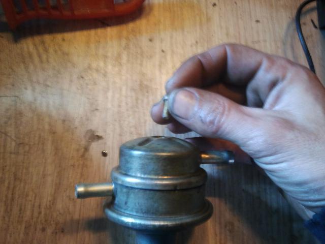

côté starter avant
remontage moteur 2.3l V6 ford 1982 - Page 4 Photo0023-5243e65
après
remontage moteur 2.3l V6 ford 1982 - Page 4 Photo0273-5243e67

C'est pas un système à bilame comme sur certaines cox?
Moteur froid, un système à cran maintient l'accélérateur légèrement ouvert. Lorsque tu mets le contact, le bilame est alimenté et chauffe doucement. En chauffant, il se détend et ouvre graduellement le volet de starter tout en permettant au papillon des gaz de reprendre sa position normale...

Non François, ce n'est pas un système bilames. c'est un ressort spirale alors est ce que la chaleur ou bien l'électromagnétisme joue un rôle? je ne sais pas.

j'ai ( presque) le mm système sur mon v-4  mais moi ça fonctionne avec le liquide de refroidissement tiens regarde et c'est aussi un "espéce" de ressort enrouler sur lui mm et qui se détends avec la chaleur tiens regarde : remontage moteur 2.3l V6 ford 1982 - Page 4 Sam_4311  remontage moteur 2.3l V6 ford 1982 - Page 4 Sam_4312 et ça se regle !!!

sauf erreur ,tu dois avoir un système résistif pour la commande du starter.Dans ce cas tu peut mesurer une résistance aux bornes de la commande.normalement la RTA te l'indique. Comment va ton oeuil ?

Sur la cox aussi, c'est un ressort spirale plat, constitué de 2 matières dont le coef de dilatation est différent Wink Sur la 4cv "affaires" que j'ai eue, le starter fonctionnait de la même façon mais il n'était pas électrique...

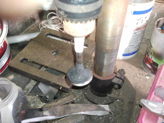

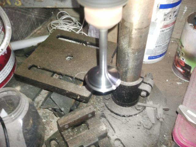

ces jours-ci, j'ai commencé par m'occuper de finir de nettoyer les pièces de la culasse et de la contrôler...
donc je commence par les soupapes, je les nettoie sur la perceuse à colonne.
remontage moteur 2.3l V6 ford 1982 - Page 4 Photo0278-524bcfc
une fois toilée... bon le résultat n'est pas génial, mais peut être ai je eu peur de prendre une toile avec un plus gros grain, dites moi lequel vous prenez pour le faire, moi c'est une toile émerille 220 je crois

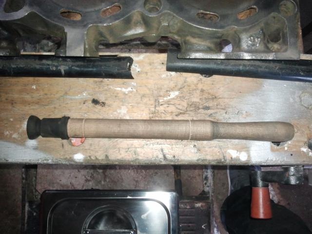

elles auront le droit à un petit rodage un peu plus tard avec un produit collection, l'Hermetic Rodex...
remontage moteur 2.3l V6 ford 1982 - Page 4 Photo0280-524bd31
et la ventouse qui n'est pas génial...

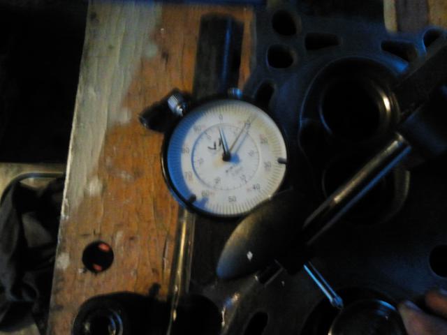

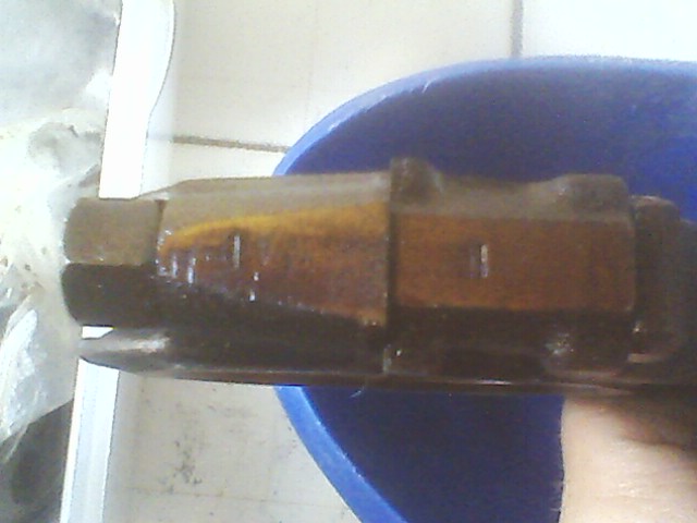

Mais avant ça, je contrôle le jeux des soupape par rapport au guide(c'est usiné dans la masse il n'y a pas de pièces rapportée) et la... Malheur! 0.11mm incroyable la côte max est de .... 0.063mm c'est mort y'a un jeux énorme... Va falloir discuter avec le proprio mais je redoute ça réponse...
remontage moteur 2.3l V6 ford 1982 - Page 4 Photo0286-524bd80

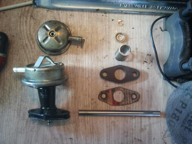

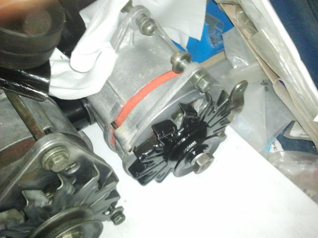

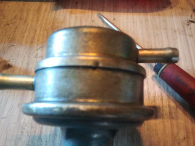

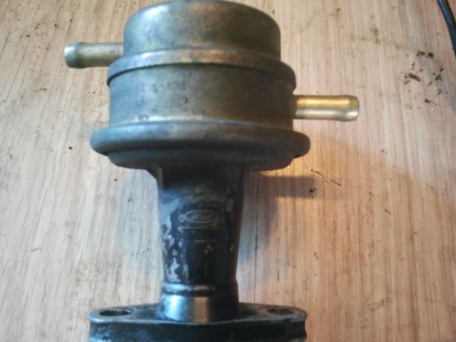

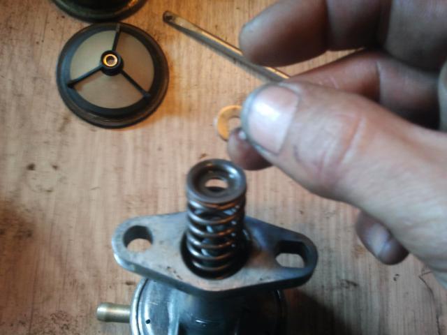

Du coup, hier j'ai mis de côté la culasse et je me suis attaqué à la pompe essence.
Voila la bête,
remontage moteur 2.3l V6 ford 1982 - Page 4 Photo0294-5250225
je dégraisse le tout
remontage moteur 2.3l V6 ford 1982 - Page 4 Photo0295-5250235
un petit coup de brosse métallique et la peinture se barre toute seul...
remontage moteur 2.3l V6 ford 1982 - Page 4 Photo0297-5250245

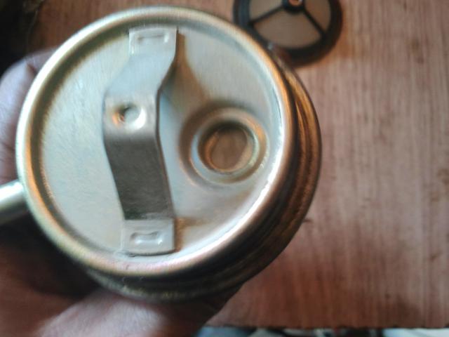

je pensais repérer le sens du capuchon, mais ils l'ont fait au montage
remontage moteur 2.3l V6 ford 1982 - Page 4 Photo0298-525027a

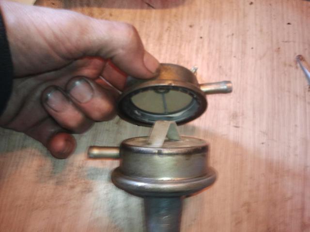

alors on peut démonter. On dévisse la vis tête fendu du capuchon
remontage moteur 2.3l V6 ford 1982 - Page 4 Photo0299-525028c
on dépose le capuchon
remontage moteur 2.3l V6 ford 1982 - Page 4 Photo0300-5250296

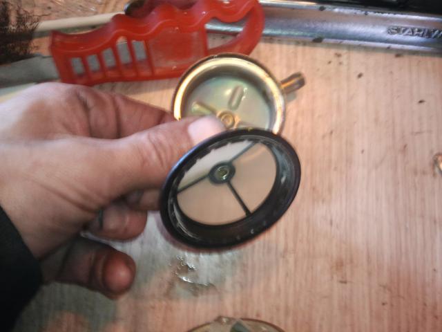

dépose du filtre resté à l'intérieur du capuchon
remontage moteur 2.3l V6 ford 1982 - Page 4 Photo0301-52502a3
Et donc, surprise! il n'y a pas de membrane démontable ou autre pour la remettre en état! Je comprend mieux pourquoi je ne trouvais pas de kit réfection...
on ne voit que le clapet anti retour
remontage moteur 2.3l V6 ford 1982 - Page 4 Photo0302-52502ad
Messages : 98
Date d'inscription : 12/11/2016
remontage moteur 2.3l V6 ford 1982 - Page 4 Empty Re: remontage moteur 2.3l V6 ford 1982

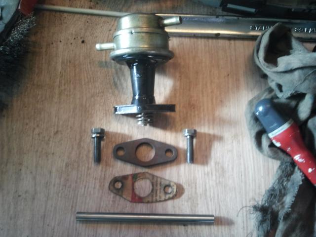

Message par yohan51 le Mar 23 Mai - 12:24

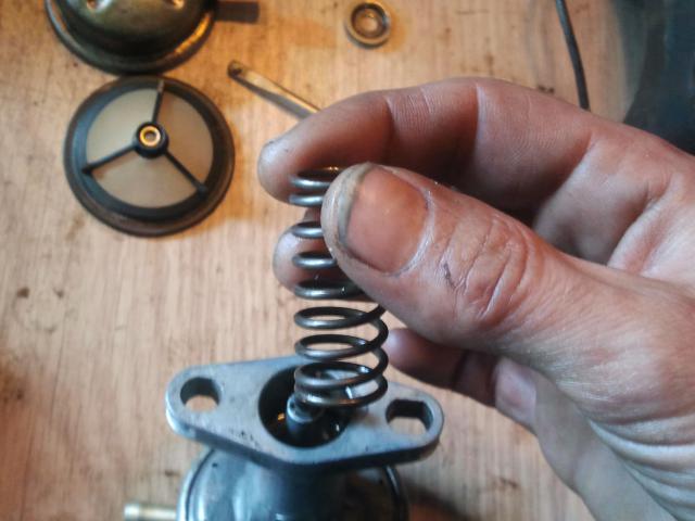

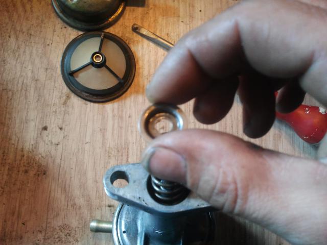

on attaque le ressort pour un bon nettoyage, on commence par le clips... c'est un peu chaud de le faire en prenant une foto, alors il faut juste appuyer sur la coupelle pour "bander" le ressort et laisser échapper le clips
remontage moteur 2.3l V6 ford 1982 - Page 4 Photo0303-52502ba
on peut retirer la coupelle
remontage moteur 2.3l V6 ford 1982 - Page 4 Photo0304-52502d4
et enfin le ressort
remontage moteur 2.3l V6 ford 1982 - Page 4 Photo0305-52502dd

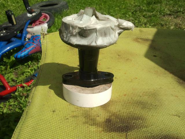

on cache, ensuite, les partie à ne pas peindre et on repeint le corps de pompe
remontage moteur 2.3l V6 ford 1982 - Page 4 Photo0308-52502f7
j'en ai profité pour repeindre quelques pièces qui en avait besoin comme la poulie de l'alternateur qui est beaucoup mieux comme ça.
remontage moteur 2.3l V6 ford 1982 - Page 4 Photo0293-52501d8

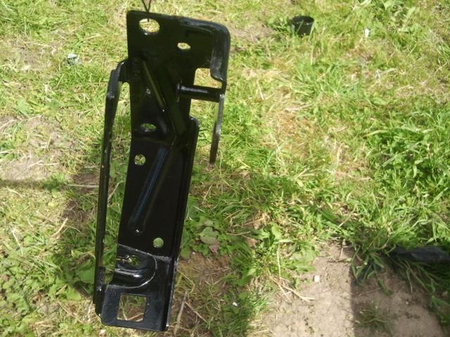

et le support de commande d'accélérateur du carbu
remontage moteur 2.3l V6 ford 1982 - Page 4 Photo0307-5250332

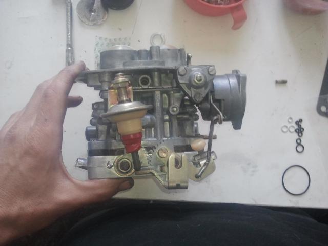

voila enfin le tout nettoyé et prêt à reprendre ça place.
remontage moteur 2.3l V6 ford 1982 - Page 4 Photo0310-525030a
et enfin remonté
remontage moteur 2.3l V6 ford 1982 - Page 4 Photo0311-5250319
encore une fois pardon pour la qualité des images...

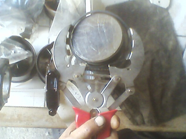

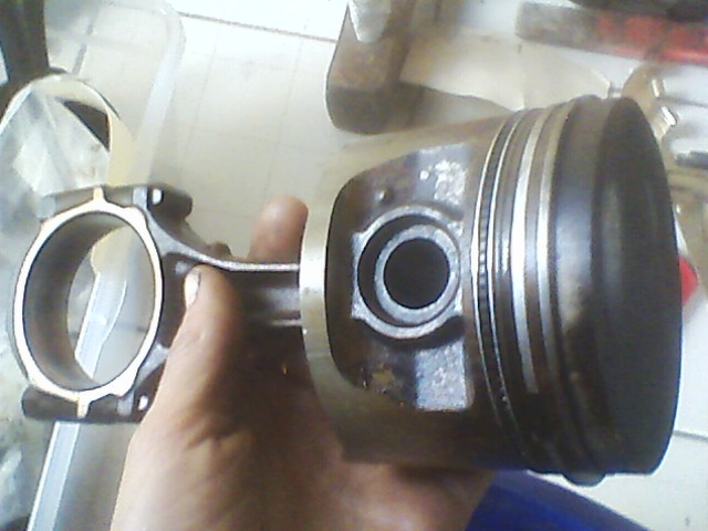

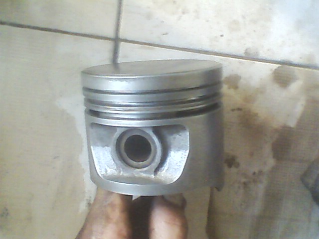

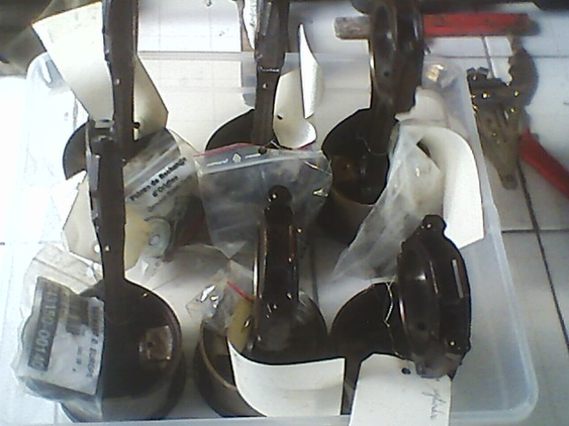

je revient de la Madine et comme ça fait longtemps que je n'ai pas avancé, je post un truc pas très intéressant: les pistons
remontage moteur 2.3l V6 ford 1982 - Page 4 Img0083a-527496c

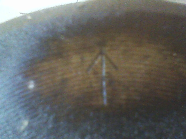

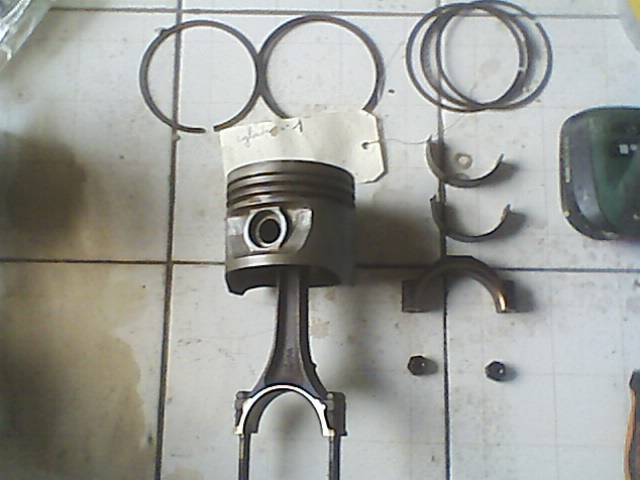

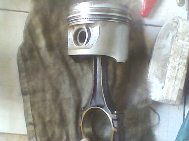

enfin LE piston
remontage moteur 2.3l V6 ford 1982 - Page 4 Img0084a-5274976
je voulais me la jouer Gazoline en les démontant entièrement et en les pesant mais j'ai le souvenir d'un barbu voulant rouler sur ses pistons alors je vais me la jouer soft. Les chapeaux sont appairés aux bielles
remontage moteur 2.3l V6 ford 1982 - Page 4 Img0085a-5274988
et les têtes de pistons sont orientées flèches direction distribution
remontage moteur 2.3l V6 ford 1982 - Page 4 Img0087a-52749a1
et on commence par un bon dégraissage
remontage moteur 2.3l V6 ford 1982 - Page 4 Img0088a-52749a9
et je dépose les segments
remontage moteur 2.3l V6 ford 1982 - Page 4 Img0089a-52749b8
remontage moteur 2.3l V6 ford 1982 - Page 4 Img0090a-52749be
facile pour les deux premiers, mais chiant pour le racleur. Si quelqu'un a une technique je suis preneur (bon c'est pas impossible non plus, mais la pince ne sert à rien}
voila le tout démonté
remontage moteur 2.3l V6 ford 1982 - Page 4 Img0091a-52749c0
et pour finir, je ponce au 600 à l'essence.
remontage moteur 2.3l V6 ford 1982 - Page 4 Img0092a-52749d5
bon ce n'est pas parfait alors je vais surement passer un coup au bac ultrason. je n'ai pas (encore} de vieux segment pour nettoyer les rainures alors je cherche des idées pour finir le nettoyage.
