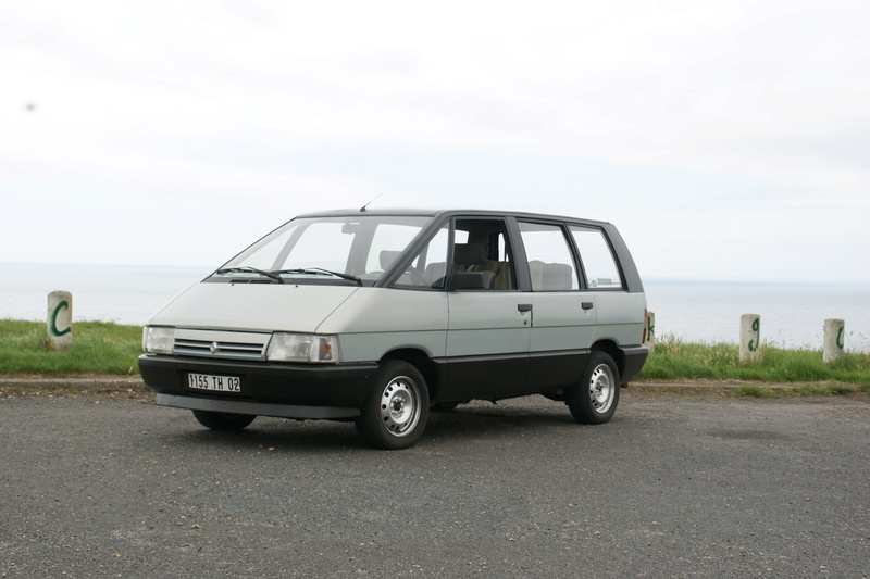

Bonsoir.
Mémère Espace du haut de ses 29 piges avait tendance à avoir la goutte au nez, une des durites au départ de la pompe à eau, alimentant le réchauffage du carbu s'était mise à fuir.
J'avais bien titillé le collier, c'est dans un endroit impossible, ça sentait le gros démontage.
Il a fallu aller au CT; ce jour là, il faisait très chaud et pour faire exprès, c'est la durite voisine qui s'est mise à faire des siennes, aussi impossible à atteindre Mad
Au CT, le gars a été très compréhensif, il n'a pas essayé de tester la pollution de peur que le moulin expire et on verra ça après réparation.
Plein d'eau refait, on refait les 25 bornes jusqu'au bercail.

Pourtant elle avait une bonne gueule
La plomberie au secours de mon ancienne Dsc04610

4CVdd a écrit:Moi j'ai de la chance, mon Espace est tout neuf.
Enfin je veux dire .... je l'ai acheté neuf ... en Décembre 93 .... et il n'a que 295 000 km
Bon, je reconnais, il a grand besoin d'un coup de jeune Smile
Finalement, le mien a craché sa pompe à eau Crying or Very sad
Avec tout ce qu'il y aurait à faire dessus pour qu'il passe le CT et vu que j'ai mis la priorité sur les travaux de la maison, je m'en sépare.
Quelqu'un vient le chercher demain.
Dur dur après toutes ses années passées ensemble No
