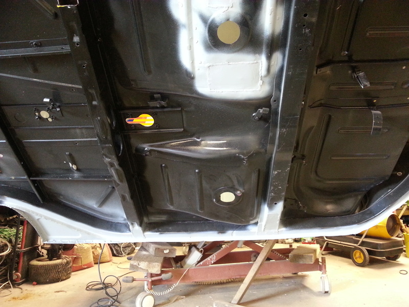

réparation des planchers, il n'y avait que des trous mais j'ai préféré changer des grands bouts

Re: DAUPHINE aerostable
Sebo,
oui vaut mieux tailler large pour éviter la récidive.
On voit que la conception de la dauphine est la même
que la 4CV ( et pour cause!) de part la similitude des
points faibles.
Même causes...même remèdes.
points faibles.

début de remplacement du bas de caisse
pied de porte
evidement l'adaptable veut bien dire ce que ca veut dire c'est adaptable!
il y a de la vie la dessous!
hop tout neuf!
decoupage des bas de caisse
il n'y a plus qu'a attendre que le traitement agisse pour que je puisse remplacer les tôles de fermeture du longeron
pied de porte
hop tout neuf!
SEBO- Messages : 24
Age : 45
Localisation : rennes
ca devient bon!
