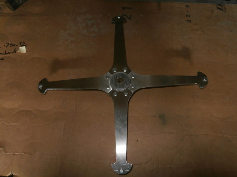

Bonjour,depuis longtemps une idée me taraude,il y a quelque mois j ai decidé de franchir le pas.Un chassis de Mathis type M de 1932,que j ai retreci en largeur,pour pouvoir le rabaisser,modifié en longueur pour avoir le bon empattement,les puristes vont hurler,mais comme je n ai pas les moyens et surement ne les aurais jamais,de m offrir une de ces voitures qui me font rever,tant pis je la construit.L essieu av est celui de la Mathis,j ai monté dessus des moyeux de simca 8,pour avoir le freinage hydraulique et les tambours alu.Le pont arriere simca 8,ainsi que la boite,le tout entierement refait.Moteur rush refait,culasse rabotée pour augmenter le taux de compression,boitier de direction conduite a droite de Mathis.Je vais essayer de mettre des photos du depart a ce jourconstruction cyclecar P9030012
construction cyclecar P9130010
construction cyclecar P1230010
construction cyclecar P2010011
construction cyclecar P2010010
construction cyclecar P5060010
construction cyclecar P5120010
construction cyclecar P5290011
construction cyclecar P5290010

Message par Mathis3911 le Dim 2 Juil - 10:20
Bonjour,merci a tous pour vos encouragements,ça fait plaisir,pour repondre a des questions posées,c est vrai avec du recul que les durites bleu ça peche un peux,mais c est le choix que j avais fait quand je les aient commander,je les remplaceraient surement.Pour les papiers,j ai la carte grise a mon nom,la voiture sera un modele unique,la carte grise est unique elle aussi.Mathis  type P  SPORT  1er mise en circulation 1932, 2 places, 6cv,carrosserie torpedo cabriolet.Je ne peux pas vous expliquer ici le pourquoi,ne m en voulais pas.Ma profession me prend beaucoup de temps en été,en ce moment je leve un peux le pied,je m y remettrai a fond en septembre.Ces derniers temps il m a fallu faire des outils,j ai une bordeuse moulureuse d etabli,trop encombrante pour finir les bords de caisse sur la voiture,donc j en ai fait une a main que je fait fonctionner avec une clef,le resultat est pas mal,il s est posé le probleme des louvres,pour le capot et les bas de caisse,j ai fait une presse pour les emboutirs,je suis content du resultat.je vous met une photo.J ai refait la structure du volant (volant souple) en inox car il été hs,un copain retraité va me refaire le boisconstruction cyclecar P7020010
construction cyclecar P7020011
construction cyclecar P7020014
construction cyclecar P7020012
construction cyclecar P7020013
