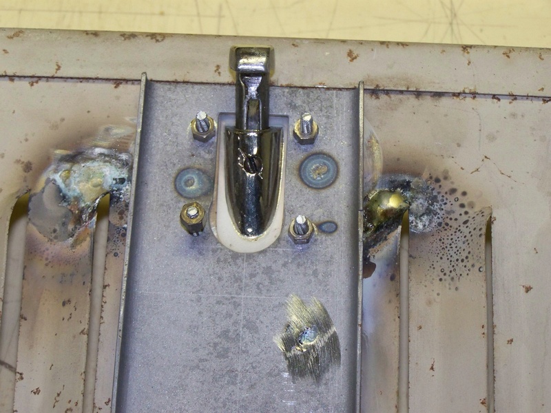

L'entrebailleur, spécifique aux Talbot de cette époque, était absent lors de l'achat. Il a été retrouvé plusieurs années plus tard par l'ancien propriétaire.
Il manquait quelques pièces, dont la vis-frein.
Heureusement, le filetage concentrique droite-gauche était en bon état. Il s'agit d'une pièce qu'il aurait été impossible de refaire à l'identique.
Concernant la vitre, elle a été taillée en verre Sécurit ; le triplex n'existe pas en 5 mn, je n'ai pas eu d'autre choix que d'opter pour le Sécurit.
Il en a été de même pour les vitres latérales.

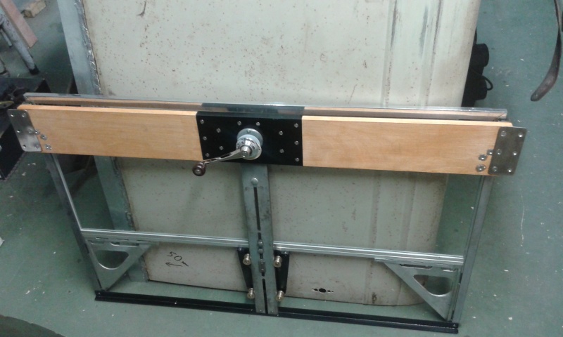

Petit rappel sur la restauration des mécanismes de vitres de portières.
Chacun m'a demandé une semaine de travail.
J'avais toutes les pièces mais démontées, un vrai puzzle ...
L'ajustement a été très compliqué.
L’entraînement par chaîne et pignon, qui permet de monter puis descendre la vitre en tournant dans le même sens, n'est pas un système courant. Il m'a fallu monter l'ensemble pour bien en comprendre le fonctionnement.
Le mécanisme est central. Difficile, avec le poids de la vitre, d'avoir un équerrage latéral correct.
Montée et descente est aléatoire, nécessitant de guider la vitre à la main, en particulier à la montée.
Ce système a d'ailleurs été abandonné dès 1929, pour un mécanisme plus commun par la suite.Restauration d'une avant guerre - TALBOT M67 1928 de Damien - Page 2 100_4810

Message par damien 72 le Lun 19 Fév - 11:04
Bonjour, pendant que la caisse est chez le carrossier, nous nous attaquons à la réfection du capot portefeuille.
Il était déformé, manquait de rigidité et il avait également un problème d'ajustage (manque de longueur à gauche, surplus de longueur à droite)... Pas simple (100 heures de travail rien que pour l'ajustage et la rigidification).
Il a donc été nécessaire de fabriquer 8 tôles de renfort sur les bas volets et 4 sur la partie haute.
Pour les bas volets, les renforts ont été soudés par points.
Pour la partie haute, bombée, une soudure à l'étain était la seule solution pour ne pas déformer la courbure et avoir une homogénéité d'adhésion de la pièce rapportée.
Cela m'a également permis de corriger les longueurs sur la partie haute, en comblant à l'étain les différences de niveau des tôles assemblées (500gr d'étain ont ainsi été consommés, avant planage).
A son tour, le capot est également parti à la peinture.Restauration d'une avant guerre - TALBOT M67 1928 de Damien - Page 2 100_6313
