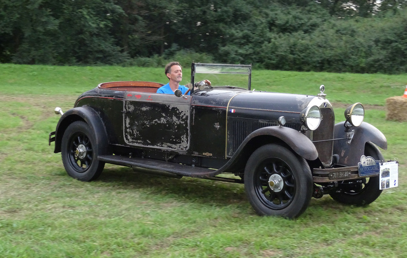

We restored in Poland similar Talbot, i was looking more times photos from yours restoration as a hints.
Can you given me yours private e-mail for future contact?
My e-mail is maciekpeda@fotoiris.pl

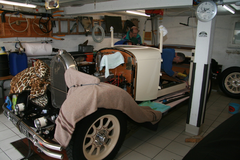

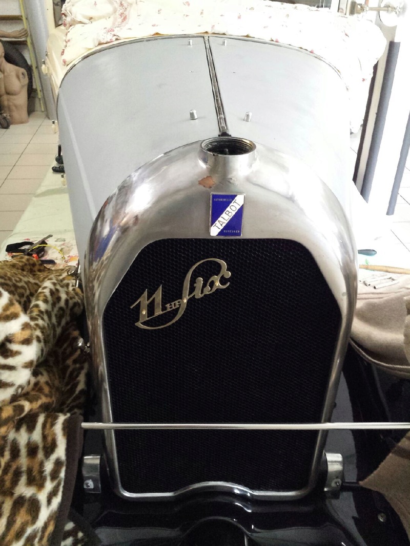

Si l'assemblage du capot s'est fait relativement facilement, sa remise en place sur la voiture était plus délicat.
Les premières photos montre le capot avant peinture, qui s'ajustait parfaitement. Les autres photos la mise en place définitive.
Il fallait que l'ajustement soit parfait mais aussi et surtout ne rien rien endommager sur la voiture, en particulier la tôle d'auvent et les ailes avant.
Pour cela, 4 paires de bras ont été nécessaires ainsi qu'une très grande concentration et coordination, pour ne pas faire d'impairs.
Nous y avons passé un après midi entier et redémonté 5 fois le capot avant d'avoir le bon calage.
Résultat impeccable.

Message par damien 72 le Ven 23 Mar - 13:43
Et voilà le résultat.
C'est Waouhhh.
