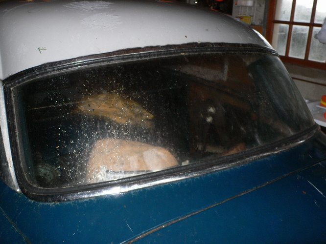

On passe à la lunette.
Restauration d'une SIMCA Aronde Grand Large de 1955 surnommée L'Arlésienne ... - Page 6 P1130826
Même procédé qu'a l'avant. Mais la lunette à de la corde dans le joint. C'est pour remplir les décalages de coupe du verre.
Restauration d'une SIMCA Aronde Grand Large de 1955 surnommée L'Arlésienne ... - Page 6 P1130910

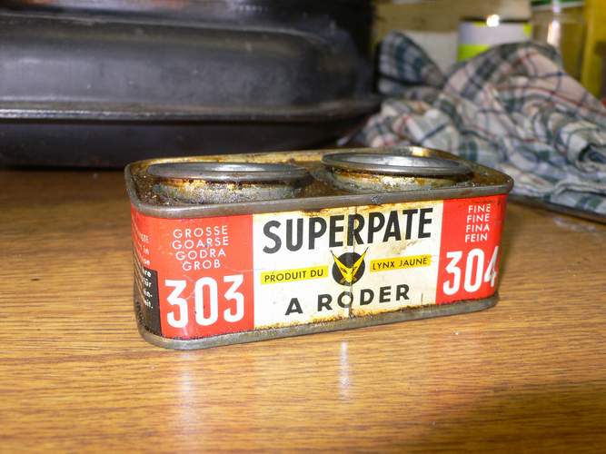

Allé, on passe aux soupapes. Voici avec quoi je vais les roder. Une vielle boite à mon père.
Restauration d'une SIMCA Aronde Grand Large de 1955 surnommée L'Arlésienne ... - Page 6 09051612
Comme mes sièges ne sont en bon état, je vais faire un gros rodage avec la meilleur (échappement et admission) de mes vieilles soupapes avec la grosse patte à roder. Puis je finirai avec la patte à roder fine avec les soupapes neuves en les appairant.
Restauration d'une SIMCA Aronde Grand Large de 1955 surnommée L'Arlésienne ... - Page 6 09051613
Je me sis planté en marquant mes soupapes Embarassed Mais le principales c'est que je m'y retrouve Cool
