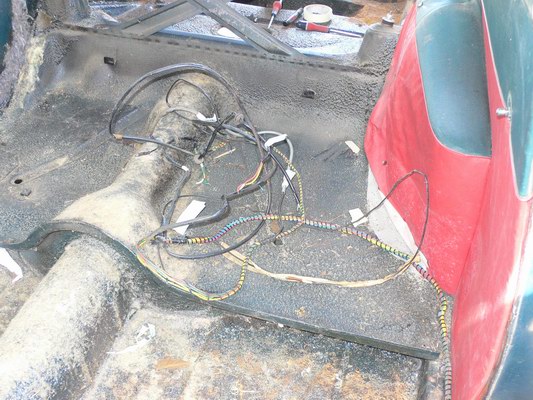

Démontages des panneaux arrière.
Restauration d'une SIMCA Aronde Grand Large de 1955 surnommée L'Arlésienne ... - Page 3 P2260113
Si j’ai des retouches à faire refaire, j’ai l’adresse de celui qui a posé les housses …

Nous voici arrivé au mois de  Mai 2008 Wink Je profite d'une semaine de congé pour me consacrer à la GL55. Aller, c'est parti ...
1° journée.
Voici une première photo de l'abri de jardin dont je parlais précédemment. Il n'est pas encore plein, mais cela devrait se remplir sérieusement pour la fin de semaine.
