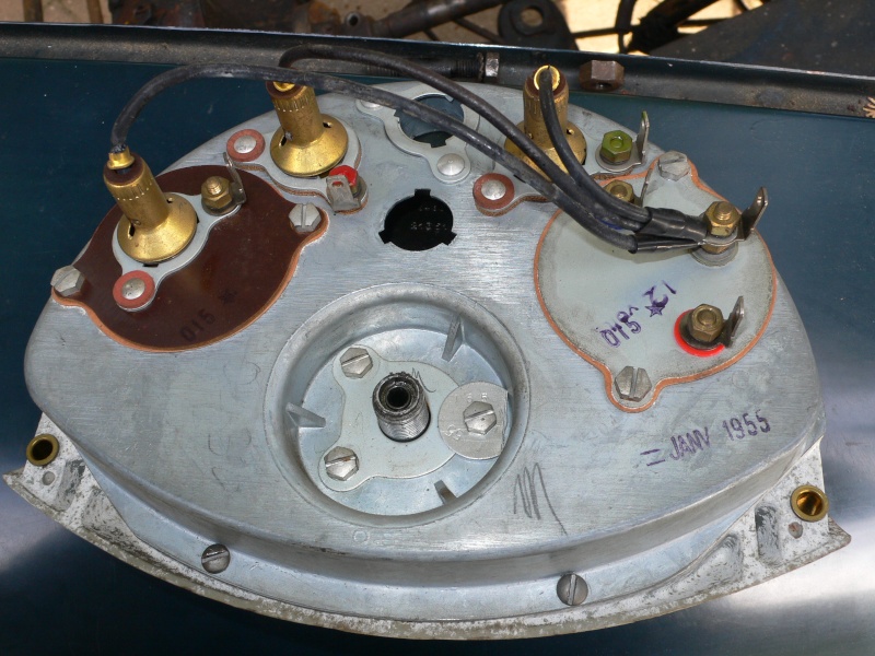

Re: Restauration d'une SIMCA Aronde Grand Large de 1955 surnommée L'Arlésienne ...
Le compteur qui me confirme toujours qu'elle est bien de 1955

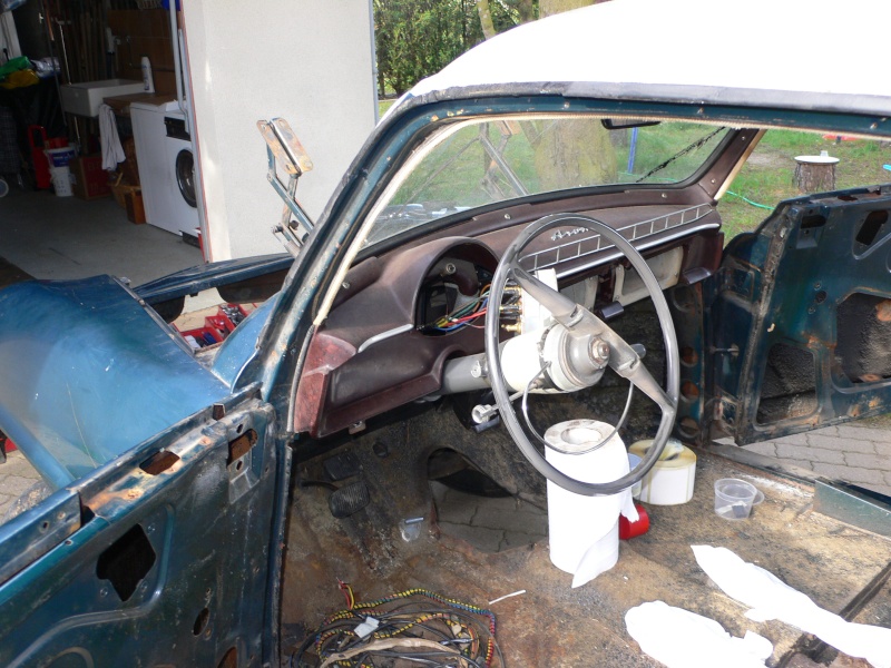

Allé, à la colonne de direction.
Sans le volant.
Sans le volant.
C'est bon, il ne reste plus rien. Seul le faisceau électrique est resté. Car ne coulant pas refaire le ciel de toit, j'ai coupé le fil qui va au plafonnier. Je remettrai une cosse plus tard.

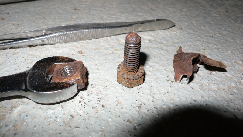

Lui aussi cela a été une galère. L'écrou tournait dans son support. Obligé de faire une cale et de tenir l'ensemble avec une grosse clé à griffe.

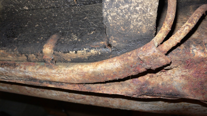

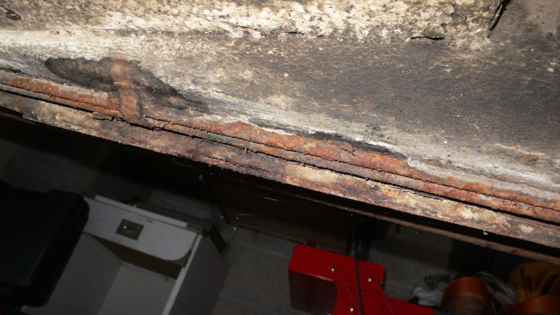

Cet endroit n'est vraiment pas beau. Pour ceux qui ne connaissent pas, c'est une goulotte qui tient tout le faisceau de frein et le tuyau carburant. Comme il se trouve pile dans l'axe de la roue avant, toute la merde demande qu'a y aller. Comme iul n'y a pas de trous d'évacuation, cela macère tranquillement ... d'ailleurs en démontant le tuyau carburant, il s’est cassé tout seul en deux :?

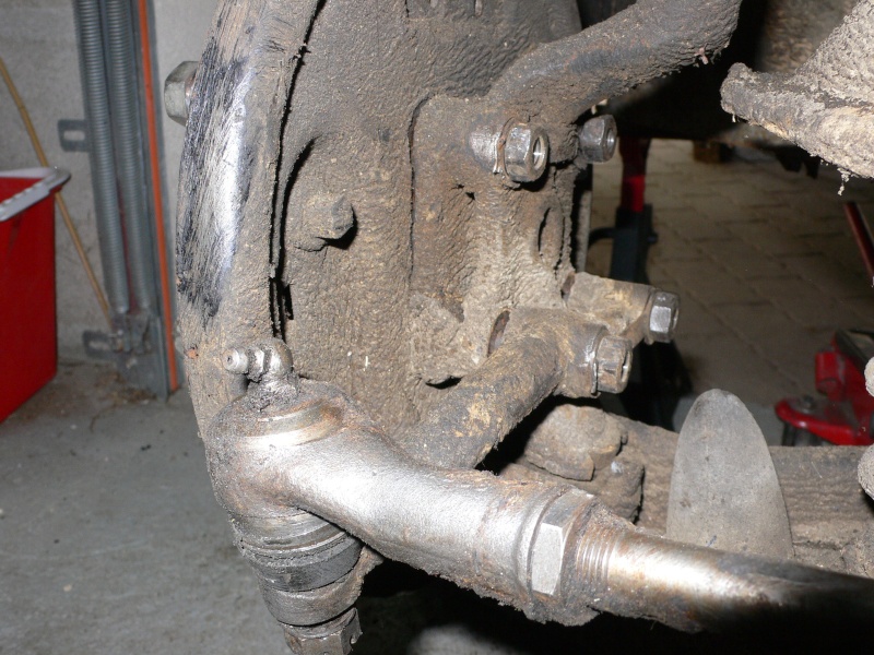

Sur les trois, il y en a un qui ne voulait rien savoir.
Perception de la clé qui va bien. C'est fantastique comme clé. Cela fait plusieurs fois qu'elle me sauve la mise
