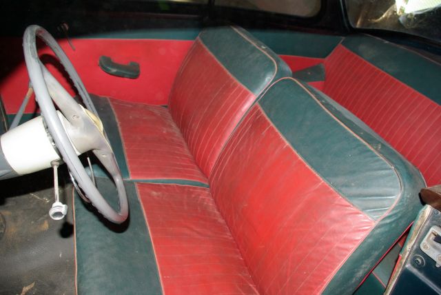

Message par willy78 le Ven 5 Jan - 6:41
Une question me taraude ... J'ai des avis contraire  Rolling Eyes Quel est le votre ?
Mon intérieur est sous housse d'origine. Donc le tissus doit être nickel en dessous. Même si elles claquent vraiment en couleur (à la limite de faire mal aux yeux) , je trouve qu'elles vont bien avec l'époque. Je pensai les garder  Rolling Eyes  Alors ?!? ...
Restauration d'une SIMCA Aronde Grand Large de 1955 surnommée L'Arlésienne ... - Page 39 31.3
Restauration d'une SIMCA Aronde Grand Large de 1955 surnommée L'Arlésienne ... - Page 39 Empty Re: Restauration d'une SIMCA Aronde Grand Large de 1955 surnommée L'Arlésienne ...
Message par willy78 le Ven 5 Jan - 7:05
Vous vous rappelez de cette photo:
Restauration d'une SIMCA Aronde Grand Large de 1955 surnommée L'Arlésienne ... - Page 39 P2260114
Des infos trouvées par un ami Wink Il donne aussi son avis  Cool
Les housses commercialisées dans les années 50/début 60 ont été proposées voire fabriquées par pas mal de selliers à cette époque. L'acheteur avait deux pistes: Acheter des housses proposées "prêtes à poser" par des maisons spécialisées (p.ex. Dupuit) ou alors s'adresser à un sellier pour se faire faire un jeu de housses selon sa propre spécification (à cette époque il y avait encore PLEIN de selliers en activité partout - il suffit de consulter, par exemple, l'"Annuaire Général Automobile". Et tout cela n'est ABSOLUMENT PAS un cas de monter seulement des housses vendues par Simca même. La plupart des housses venaient de fournisseurs tiers (comme d'autres accessoires vendues par les grossistes/détaillants de pièces auto)
En tout cas, si les housses sont encore présentables (une certaine patine pas trop avancée donnerait un charme particulier) avec ce schéma de couleurs je ne vois pas d'inconvénient de les réutiliser.
P.S: Letouvet à Rouen n'était pas un artisan-sellier sinon un FABRICANT de housses:
[/i]Restauration d'une SIMCA Aronde Grand Large de 1955 surnommée L'Arlésienne ... - Page 39 26368819el

Message par gerard54 le Ven 5 Jan - 10:19
As-tu vu les garnitures originales? Je suppose
que non car trop compliqué pour aller y jeter un oeil.
Ma curiosité naturelle me dit d'aller les voir quand
même et faire mon choix définitif après.
C'est ça que je ferai si j'étais dans ta position mais
je ne le suis pas.
Les panneaux de portes ont été également recouvert?
C'est vrai également que les housses sont en excellent
état et un bon shampoing leurs redonnerait tout leur éclat.
Message par Dalton le Ven 5 Jan - 13:29
A garder impérativement .
Messages : 1101
Message par willy78 le Lun 8 Jan - 6:15
Je pense comme vous, je vais surement les garder Wink
