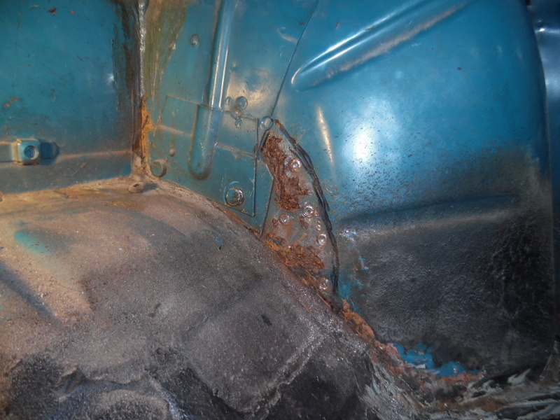

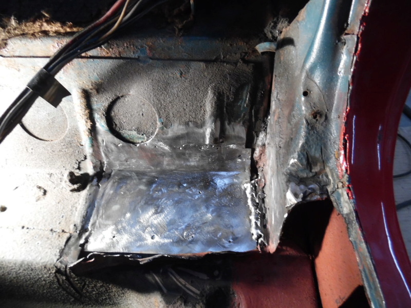

Message par carman le Jeu 28 Déc - 20:20
Reprise des travaux aujourd'hui
je me suis attaqué au support de cric arriere gauche et du bas de caisse interieur gauche
remise a niveau fiat 500 L de 1971 Sam_1510
remise a niveau fiat 500 L de 1971 Sam_1511
decoupe des elements concernés
remise a niveau fiat 500 L de 1971 Sam_1644
remise a niveau fiat 500 L de 1971 Sam_1645
traitement antirouille avant de refermer tout ca
pose d'une plaque de renfort de 1,5mm au niveau du support de cric
ensuite la tole de fermeture au dessus de tout,rabattre le bord du plancher
pose du bas de caisse,je nettoierai les soudures demain Sleep
remise a niveau fiat 500 L de 1971 Sam_1646
remise a niveau fiat 500 L de 1971 Sam_1649
remise a niveau fiat 500 L de 1971 Sam_1647
remise a niveau fiat 500 L de 1971 Sam_1648
remise a niveau fiat 500 L de 1971 Sam_1650
