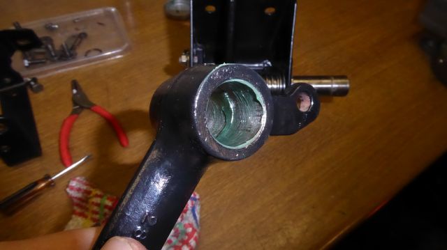

On passe à la tringle. On part de la pédale et comme d'habitude on graisse.
On graisse aussi l'intérieure de la pédale (si avec ça ça rouille :? ).

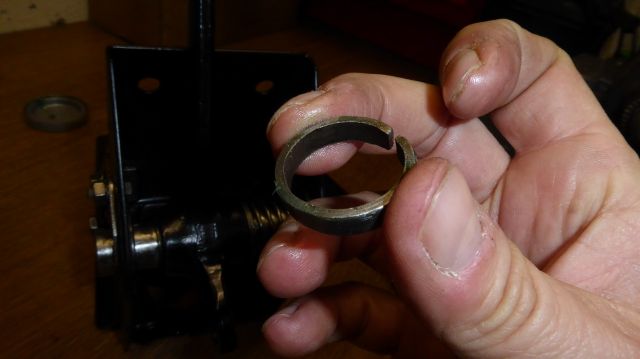

Graissage de la 1° rondelle sur les 2 fasses et mise en place.
De l'autre côté c'est l'attache de ressort de rappel qui fait rondelle, butée, guide, ... C'est vous qui choisissez Mais graissez aussi :mrgreen:

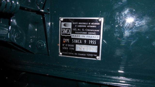

Début décembre 2016. On reprend le feuilleton Pose de sa plaque d'identification. Agrandissement des trous au poinçon pour que le guide du rivet rentre facilement. Mise en place d'un 1° rivet. On tapote pour le faire tenir, mais sans le mettre à fond pour ne pas brider la plaque
Puis mise en place de tous les rivets.

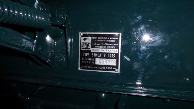

Re: (La suite) Restauration d'une SIMCA Aronde Grand Large de 1955 surnommée L'Arlésienne ...
Puis on passe à la 2°. Et voilà, elle sait maintenant comment elle s'appelle et elle sait aussi quoi manger

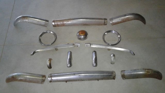

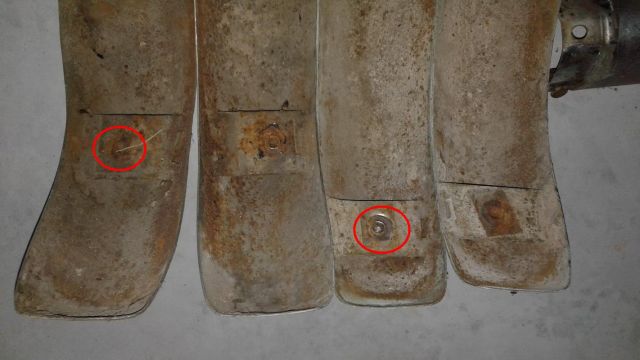

Mais je garde un œil sur elle ! Et je ne l'oublie pas pour autant. Donc en novembre 2017 (que le temps passe vite ) je cherche et je rassemble toutes les pièces de PC. Je n'avais jamais regardé s'il m'en manquait 1 bout Mais par chance j'arrive à tout retrouver, moustache et entourage de phares Et ils ne sont pas si pourrit que ça
Mais celui qui l'avait démonté, a cassé les vis dans les inserts

Par chance ils ne sont pas trop pourris. Juste quelques bosses et de la rouille mais pas profonde
