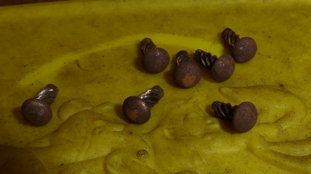

J'ouvre la petite boite, tout le petit monde est là comme je les avais laissé il y a maintenant 8 ans. Je voulais que ce soit les 1° pièces de montées. Mais les événements on fait que ce ne seront pas elles. Mais se seront quand même les 1° pièces que JE monterai Wink
(La suite) Restauration d'une SIMCA Aronde Grand Large de 1955 surnommée L'Arlésienne ... - Page 4 19.25
Mais ils sont rouillés jusqu'à l'os Shocked Je me dis que cela ferai tache de la monter quand même, et je met dans ma poche mon empressement Rolling Eyes
(La suite) Restauration d'une SIMCA Aronde Grand Large de 1955 surnommée L'Arlésienne ... - Page 4 19.26
Messages : 2665
(La suite) Restauration d'une SIMCA Aronde Grand Large de 1955 surnommée L'Arlésienne ... - Page 4 Empty Re: (La suite) Restauration d'une SIMCA Aronde Grand Large de 1955 surnommée L'Arlésienne ...
Message par willy78 le Lun 15 Jan - 6:39
Je les ramène donc à Poissy, là où j'ai tout mes outils. Ils n'ont pas dérouillé pendant le trajet ... Crying or Very sad Mais l'inverse aurait été étonnant Laughing

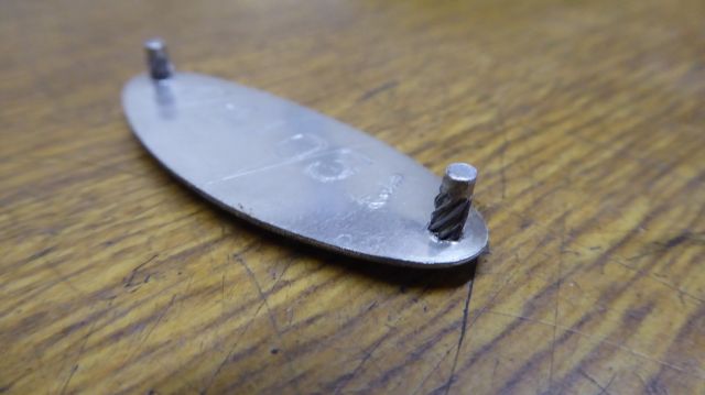

Je recherche dans mon barda et (je savais bien qu'il me disait qq'chose ces rivets ! Mais était-ce la même taille ... Rolling Eyes ) et là, je trouve des rivets équivalents qui se trouvaient sur des petites plaques à la grande époque. Là je peux remercier les anciens qui eux savaient tout garder contrairement à maintenant Evil or Very Mad
(La suite) Restauration d'une SIMCA Aronde Grand Large de 1955 surnommée L'Arlésienne ... - Page 4 19.28
Messages : 2665
Par chance j'en trouve 9(cela me fera un de rab au cas où ...  Rolling Eyes  Je vais quand même regarder les plaques.
(La suite) Restauration d'une SIMCA Aronde Grand Large de 1955 surnommée L'Arlésienne ... - Page 4 19.29
Elles sont bien protégées. Et la elles brillent encore de mille feux. Je me rappelle que je les avaient bichonnées. Nettoyées et polishées, rien a bougé Cool

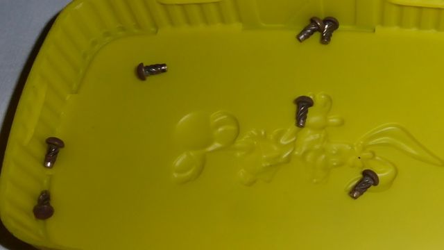

Elles sont là toutes pinpantes. J'ai vraiment hâte de les reposer, mais avant il faut préparer les rivets et surtout retourner dans le Quatrin Wink
(La suite) Restauration d'une SIMCA Aronde Grand Large de 1955 surnommée L'Arlésienne ... - Page 4 19.31
Voilà les nouveaux rivets.

Mêmes s'ils paraissent beaux, ils vont rerouiller au moindre tour en Normandie. Cela ferait désordre. Pour que cela fasse beau, on va les polisher.
(La suite) Restauration d'une SIMCA Aronde Grand Large de 1955 surnommée L'Arlésienne ... - Page 4 19.33
Ils sont tellement petits que je suis obligé de prendre une pince étau pour les tenir.

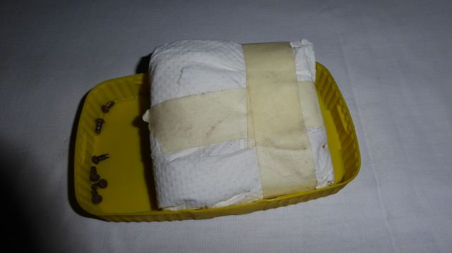

Il faut protéger les rivets. Pour être sure que cela va bien partout, je les met dans ma main et ...
(La suite) Restauration d'une SIMCA Aronde Grand Large de 1955 surnommée L'Arlésienne ... - Page 4 19.43
... je les asperge de Rustol.
(La suite) Restauration d'une SIMCA Aronde Grand Large de 1955 surnommée L'Arlésienne ... - Page 4 19.44
Messages : 2665
Message par willy78 le Lun 15 Jan - 6:43
Et je les fait tourner dans le creux de ma main.
(La suite) Restauration d'une SIMCA Aronde Grand Large de 1955 surnommée L'Arlésienne ... - Page 4 19.45
Dès qu'on est sure qu'il y en a bien partout, je les remets à sécher dans la boite du petit lapin. Ses oreilles permettent de bien séparer chaque rivets pour pas qu'ils se touchent et faire un défaut d'aspect.
(La suite) Restauration d'une SIMCA Aronde Grand Large de 1955 surnommée L'Arlésienne ... - Page 4 19.46
