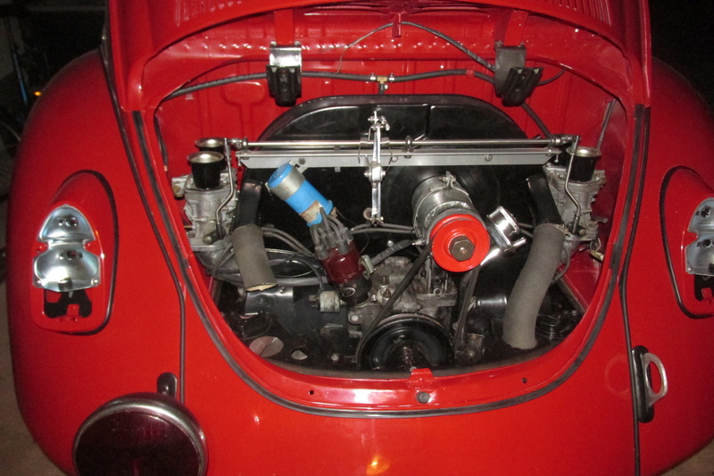

Ayant vendu la Cox de 69 just deux jours apres avoir peint celle la, je me suis offert les quelques pieces qu'il me manquait, a savoir suspension reglable et moins encombrante que les gros ressorts originaux, et le kit de frein a disque, avec un gros maitre cylindre etc, j'ai passe le week end dessus et le devant est tout boulonne maintenant

Des gros freins pour un custom "rally" ; tu vas booster le moteur aussi ?

Question moteur j'ai un petit 1776 avec deux carbus de 40, plus pour le look.
J'ai aussi ameliore le freinage arriere en adaptant des freins de type 3 (variant), plus gros que ceux d'origines, j'ai meme remplace les cylindre de roues par des plus gros, tout comme le maitre cylindre.

bauju74 a écrit:Suspect Tu pourras dire qu'elle est "passée sur le billard"... Razz
Razz Razz Razz Razz
Ca va donner avec toutes ces modifs, malheureusement complètement interdites chez nous Crying or Very sad
