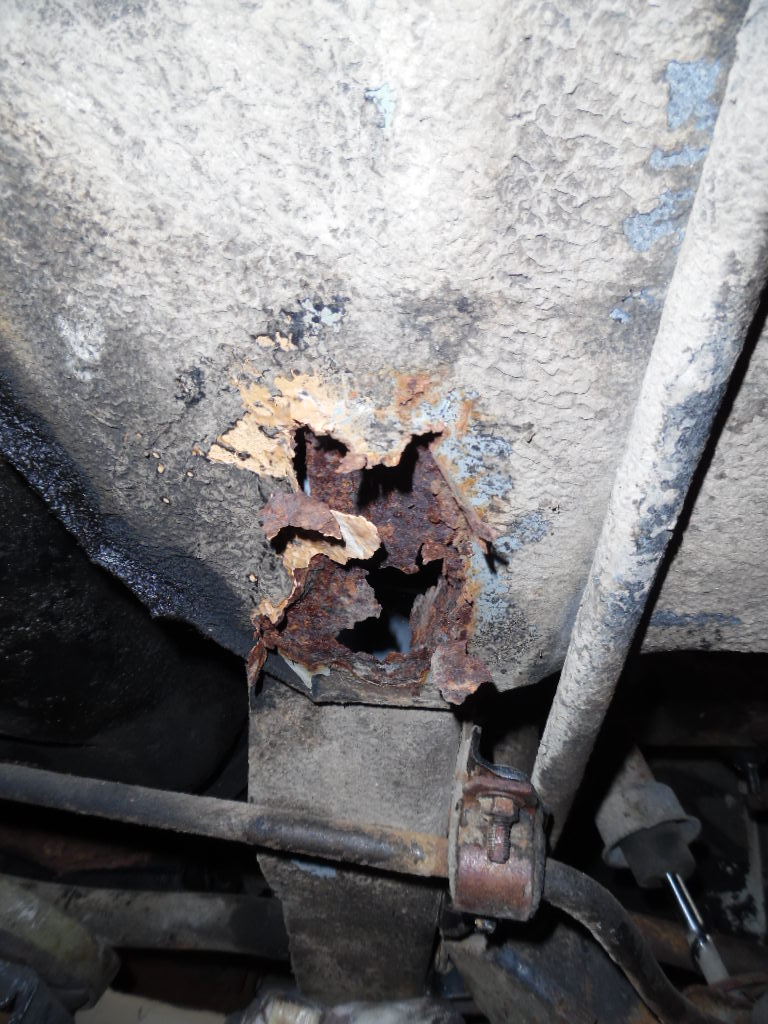

les segments n'étant pas arrivés pour continuer le moteur j'ai terminé la 4L avec le remontage des freins avants et des rotules ainsi qu'une petite réparation au plancher,un classique naissance du longeron au niveau du tablier avant,ici a gauche donc decoupe de la tole de plancher abimée et sous celle ci une petite partie du dessous de longeron
des news de l'atelier - Page 3 Sam_2425
des news de l'atelier - Page 3 Sam_2426
des news de l'atelier - Page 3 Sam_2427

protection antirouille et une couche de bitume en cartouche et elle est partie
