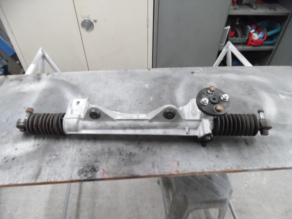

Message par carman le Mar 18 Déc - 20:15
Bonsoir,
évolution du chantier: les freins arrières sont remontés sur la voiture
j'ai retiré le moteur,le proprio en a trouvé un bon ( a voir) que l'on va installer dans l'auto avant de refaire celui la.Il y a du travail de nettoyage,le mélange eau/huile est partout!!
la crémaillère est morte,j'en ai reconditionné une ,en fait j'en ai fait une bonne avec deux!!
en parallèle Nathan continue le remontage du moteur 800-05,on commence a voir le bout!

Message par Dalton le Mar 18 Déc - 20:45
Tu sembles être bien équipé cheers

Message par carman le Mar 18 Déc - 20:56
merci
il faut un minimum d'équipement pour faire un travail correct
