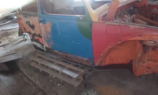

Je vais vous faire partager la restauration de notre 1302 de 1972.
Achetée il y a plus de 16 ans, repeinte à l’arrache dans la cour d'un HLM (dans des coloris discutables... J'avoue, j'étais jeune), il était grand temps de lui faire subir une petite cure de jouvence.
Ma bonne vieille cox 15osyt
L'idée générale de cette restauration n'est pas de faire un show car ni de la custumiser et encore moins de pousser le moteur à 500CV.
Je ne suis pas un intégriste du boulon d'origine non plus mais ce que nous souhaitons c'est un 1302 en bon état, fiable, saine et dans une couleur d'époque (nous ne sommes pas encore complètement certain de garder le orange d'origine mais pourquoi pas).
Tout sera fait "maison" et je ne ferai pas appel à des professionnels sauf pour acheter des pièces. Peinture, mécanique, trains roulants, carrosserie, sellerie... tout sera fait par Anne ou moi.
Voilà pour l'esprit de la restauration.
Le démontage de la coque fut assez simple, ayant déjà restauré une 4L et une 2CV je ne fus pas surpris.
