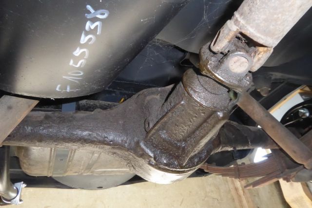

Je profite qu'elle est encore haute sur patte pour faire la vidange du pont et vu l'état je n'ose pas pensé que cela a été fait dans cet environnement ... Ce qui me met un doute sur le BV ... Sad
(La suite) SIMCA Aronde Intendante de AM 61 de Corrèze. - Page 6 01.14
Je reprends les vieilles habitudes que je pensais fini pour le moment. Donc perception du couteau à mastic et grattage.
(La suite) SIMCA Aronde Intendante de AM 61 de Corrèze. - Page 6 01.15

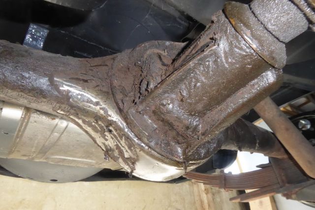

Allé, encore une p'tite pelletée ...
(La suite) SIMCA Aronde Intendante de AM 61 de Corrèze. - Page 6 01.17
Je commence à y voir plus clair.
(La suite) SIMCA Aronde Intendante de AM 61 de Corrèze. - Page 6 01.18

Dévissage à la clé de 12 de la vis de vidange.
(La suite) SIMCA Aronde Intendante de AM 61 de Corrèze. - Page 6 01.19
L'huile sans être clair, n'est pas non plus catastrophique ... Puis le mieux c'est quand ça coule tout cours ... Sad
(La suite) SIMCA Aronde Intendante de AM 61 de Corrèze. - Page 6 01.20

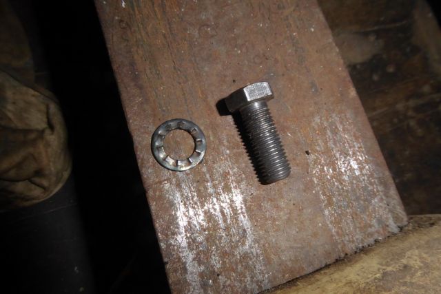

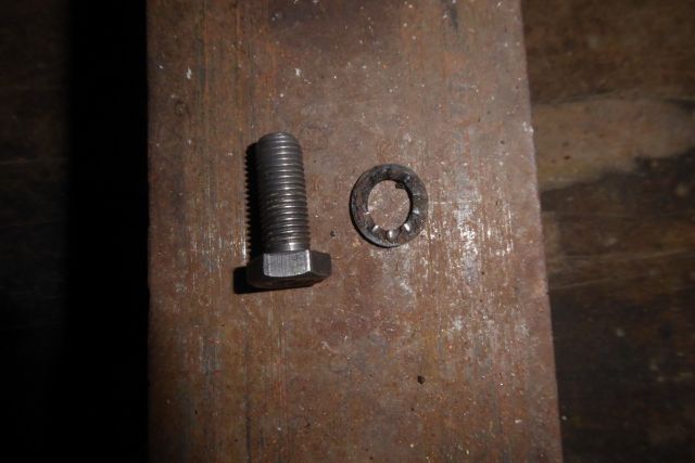

Bon la rondelle frein a une forme ovoïdale !
(La suite) SIMCA Aronde Intendante de AM 61 de Corrèze. - Page 6 01.23
J'aurai pu vous faire le coup: Après nettoyage, mise en forme, redressage des dents, ... Mais non ! Tout simplement j'en avait une d'avance prise dans le 78 Smile J'ai eu le nez creux sur ce coup là. Et c'est là que je me dit qu'il faut que je me fasse rapidement une caisse à clou digne de ce nom !
(La suite) SIMCA Aronde Intendante de AM 61 de Corrèze. - Page 6 01.22

Nettoyage, histoire que cela reste propre un tout petit peu ... Mais tant que cela fuit, c'est qu'il y a de l'huile.
(La suite) SIMCA Aronde Intendante de AM 61 de Corrèze. - Page 6 01.34

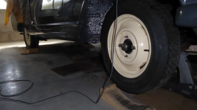

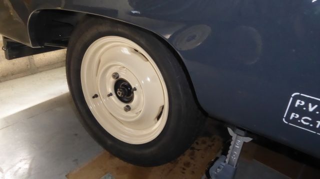

Maintenant que la pédale est dure et avec une course comme je les aime, je peux remonter les roues, enlever les chandelles mais il faut laisser les cales de roues. Et oui, il ne faut pas oublier que les écrous de 1/2 arbre de roue ne sont pas serrés/goupillés.
Ça fait du bien de la voir avec ses roues.
(La suite) SIMCA Aronde Intendante de AM 61 de Corrèze. - Page 6 01.38
Je mets les cales, à l'arrière en butée dans le sens du serrage de la roue.
(La suite) SIMCA Aronde Intendante de AM 61 de Corrèze. - Page 6 01.39

Message par willy78 le Sam 1 Sep - 8:24
Et à l'inverse pour l'autre côté.
(La suite) SIMCA Aronde Intendante de AM 61 de Corrèze. - Page 6 01.40
Bon, ça sent bon pour la GL Smile
(La suite) SIMCA Aronde Intendante de AM 61 de Corrèze. - Page 6 01.41

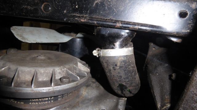

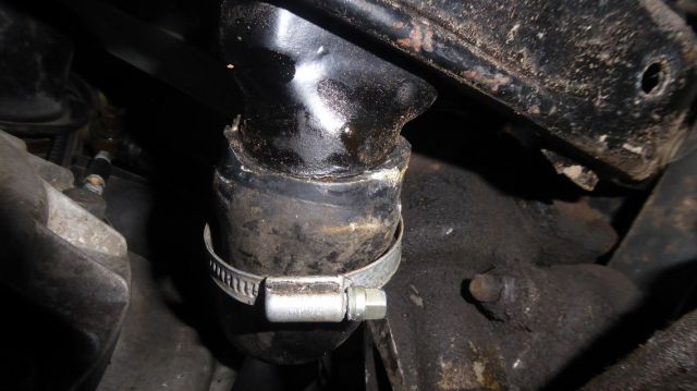

Comme elle est posée sur ces roues, que j'aimerai ma faire un petit tour dans les vignes ( Cool ), il y a avant des petits (ce que je pensai ...) à faire. Je commence donc par la durit sortie radia qui, rappelez-vous, était mal positionnée.
(La suite) SIMCA Aronde Intendante de AM 61 de Corrèze. - Page 6 02.3
Là on voit bien que le collier était vraiment limite. J'essaie de la remettre en place, mais elle ne bouge pas Shocked
(La suite) SIMCA Aronde Intendante de AM 61 de Corrèze. - Page 6 02.4
Messages : 2665
(La suite) SIMCA Aronde Intendante de AM 61 de Corrèze. - Page 6 Empty Re: (La suite) SIMCA Aronde Intendante de AM 61 de Corrèze.
Message par willy78 le Dim 2 Sep - 10:03

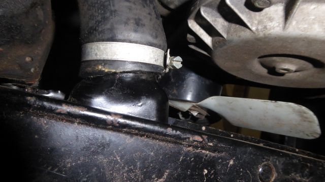

Elle est bridée du haut. Je desserre en haut et j'arrive à faire qq'chose d'a peu près potable ... Mais on voit bien qu'elle a été coupée. Mais dans le mauvais sens Evil or Very Mad Elle sera à changer ou tout du moins il faut en avoir 1 pas loin !
(La suite) SIMCA Aronde Intendante de AM 61 de Corrèze. - Page 6 02.6
Maintenant que tout est paré (ce que je crois dure comme fer à ce moment là !), avec mon père on redémarre la moteur. En effet, son réglage est à peaufiner. Je ne sais pas si vous avez fait attention dans les films que j'ai fait (https://www.youtube.com/watch?v=idUYpGZLirs&feature=youtu.be) les acyclismes du ralenti font 1 "Claonc" de temps en temps ... Sad
Je savais que celui qui me l'a remonté avait cassé le carter en alu devant où il y a tous les repères de calage d'allumage. On a pensé, avec mon père, qu'on était mal calé avec beaucoup trop d'avance. Mon père reprend tout à "0" fait les calcul de différence de l'angle prenant le diamètre de la poulie pour avoir une côte en "mm" et recaler tout ça.
On refait un réglage des culbu, recale l'allumeur et vroum, c'est reparti mais mal ... Il règle à l'oreille (il est bon Smile ) et retombe pile sr les réglage d'avant qui sont d’après la RTA le RUSH Super (puisque le RUSH service il n'en parle pas ... Sad ).
Mais on a toujours ce bruit qui disparaît à accélération :? A ce moment là on se pose tout plein de question sur le montage proprement dit du moteur ! Et là je ne vais pas tout démonter, je n'en suis pas capable à cause du manque de matériel et du manque de temps ... Sad
Et en cherchant regardant, touchant, il a peut-être trouvé ...!!!

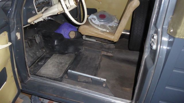

Bon dans l'habitacle il y a un peu de boulot. J'arrête la mécanique (je vais me mettre au tricot, peut-être plus simple ...). Et ce qui s'en rapproche le plus c'est le garnissage. Les sièges malgré qu'il soient refait, la partie support et glissière est à reprendre (Difficulté de glissement et de verrouillage des sièges). Les sièges sont démonté. Il faut avouer que ceux-là sont facile à retirer Smile
(La suite) SIMCA Aronde Intendante de AM 61 de Corrèze. - Page 6 02.8

Je passe aux glissières mobiles.
(La suite) SIMCA Aronde Intendante de AM 61 de Corrèze. - Page 6 03.65
C'est pas le même côté (j'avais pas la photo Embarassed ), mais le résultat est le même ...
(La suite) SIMCA Aronde Intendante de AM 61 de Corrèze. - Page 6 03.66

J'ai aussi le levier de verrouillage (même sur l'Intendante, pour ceux qui connaisse, tout est à fond vers l'arrière !) qui se bloque. Il n'a pas du servir beaucoup et toute la crasse à du se mettre dedans.
(La suite) SIMCA Aronde Intendante de AM 61 de Corrèze. - Page 6 03.67
1 coup de WD40 ...
(La suite) SIMCA Aronde Intendante de AM 61 de Corrèze. - Page 6 03.69
