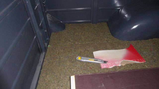

C'est pas mal, même si le rayon est un peu petit !
(La suite) SIMCA Aronde Intendante de AM 61 de Corrèze. - Page 8 06.39
Après avec fait les renforts de benne et la partie "droite" je découpe l'arrondi.
(La suite) SIMCA Aronde Intendante de AM 61 de Corrèze. - Page 8 06.40

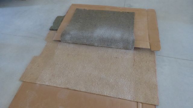

Je ressort tout. Je coupe une bande mais qui sera dans l'autre sens pour le vinyle de tapis de coffre. Il n'est malheureusement pas assez large ! Donc j'aurai au moins un coupe. Mais je choisi de la mettre le plus loin possible de l'ouverture pour que les marchandises n'accroche pas dans celui-ci.
Je le colle à la colle néoprène en bombe où il faut mettre sur les 2 surface et coller de suite. Il faut être le plus droit possible au départ sinon ... Sad
(La suite) SIMCA Aronde Intendante de AM 61 de Corrèze. - Page 8 06.59

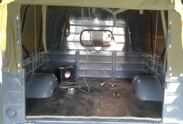

Voilà, ça c'est fait ! Cela évitera de se bousillé les genoux quand je rentrerai dans la benne pour aller chercher les cartons du fond  Laughing
(La suite) SIMCA Aronde Intendante de AM 61 de Corrèze. - Page 8 08.23
C'est fini pour les grandes vacances. Même s'il m'en reste moins à faire qu'à mon arrivé, le Challenge de la voir rouler n'est pas atteint ... Je reste sur un goût amer et de frustration Sad Tout ça à cause d'un boulot mal fait à un moment ... Donc nettoyage de la zone.
(La suite) SIMCA Aronde Intendante de AM 61 de Corrèze. - Page 8 08.24
