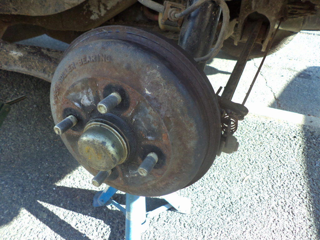

Alors voilà, la roue gauche qu'a tout chié.
Je démonte la roue, ben sûr.
Je prends une foultitude de photos, because j'ai aucune doc, (et j'en trouve aucune pour cet engin pas vraiment courant en France)
Yo les vieux gars! Une petite nouvelle! Dsc01011
Je vire le chapeau au milieu et je tombe sur une espèce d'écrou que je me dis que nididjou, va encore falloir un outil spécial que j'ai pas, jamais vu ça! C'est pas du torx, c'est rien de ce qu'on connait! Où que je va trouver une clé comme ça?
Yo les vieux gars! Une petite nouvelle! Dsc01012
Et pis non, j'enlève la clavette qu'est devant et c'est juste un cache en tôle au dessus de l'écrou qui doit être serré à mort.
Yo les vieux gars! Une petite nouvelle! Dsc01013
Ben ouais, mais, déjà j'avais été surpris en démontant la roue qu'elle était vraiment pas serrée fort (les filetages étaient graissés, ça c'est bien et rare, mais franchement, après deux ans dehors, je pensais forcer un peu, les vis sont venues trop facilement), et ben là, pareil! Même pire, j'ai pas eu besoin de clé, j'ai enlevé l'écrou à la main! Normal, selon vous? Je crois pas! C'est quand même l'écrou qui tient le roulement! Je sais même pas sa taille, je l'ai viré avec deux doigts! Ensuite, j'ai retiré le roulement et le tambour.
Yo les vieux gars! Une petite nouvelle! Dsc01016
Yo les vieux gars! Une petite nouvelle! Dsc01015
Yo les vieux gars! Une petite nouvelle! Dsc01014
Beurk! Tout baignait dans le liquide de frein. Ce qui est bizarre, on peut le voir sur une photo au dessus, c'est qu'un cache poussière du cylindre de roue est mal mis. Mais ça doit pas faire fuir le brin, ça!
Yo les vieux gars! Une petite nouvelle! Dsc01017

J'ai pas eu le temps de tout lire mais concernant le roulement c'est normal qu'il ne soit pas sérré à bloc. Ne vas pas faire de connerie à le serrer au couple. C'est conique et c'est comme ça. Tu plaques et tu déserres d'un quart, tu mets le couvercle et tu bloques avec la goupille.

Yo. Merci du conseil. Je vais faire attention.

Des news; Je suis allé ce matin porter mes mâchoires à faire regarnir. Le gars m'a dit, je sais pas si ça pourra être fait dans la semaine, passeque il faut allumer un four qui met des heures à chauffer, et l'allumer pour 4 petites mâchoires comme ça.....
Bon, ok.
Et on en a profité pour chercher encore pendant une plombe les cylindres de roue. Que dalle, nibe, que tchi, walou! Zobi!
J'ai laissé mes mâchoires sur place, peux pas faire mieux.
