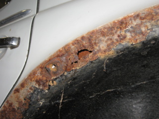

La jupe d'aile avant gauche
Restauration d'une Renault 4CV 1960 2610
Tu vois Dalton belle de loin mais loin d'être belle!
Elle avait eu quand même une protection au goudron...ça se faisait beaucoup à l'époque de la sidérurgie car
le produit ne coutait pas cher.

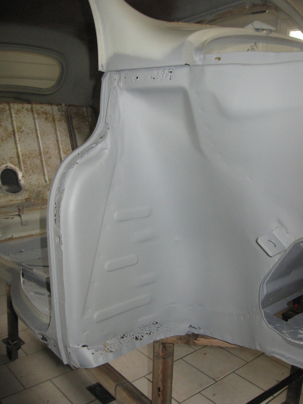

Message par gerard54 le Ven 14 Déc - 21:06
Bonsoir à tous,
ce soir vous verrez le résultat de la rouille suite au sablage de la caisse.
J'ai trouvé à quelques km de chez moi une personne qui travaillait en prestation pour ex: EDF;

Jupe d'aile ARD
Restauration d'une Renault 4CV 1960 3710
ARG
Restauration d'une Renault 4CV 1960 3810
ARG
Restauration d'une Renault 4CV 1960 3910
Jupe d'aile AVG, on peut voir qu'il n'y a plus de triangle inférieur de plancher.
Restauration d'une Renault 4CV 1960 3411
Jupe AV
Restauration d'une Renault 4CV 1960 3510
Recto de l'aile AVG; on remarque qu'elle a déjà fait l'objet d'une réparation antérieure.
Restauration d'une Renault 4CV 1960 3610
Le compartiment moteur lui est en très bon état.
Restauration d'une Renault 4CV 1960 3113
La jupe AVD.
Restauration d'une Renault 4CV 1960 3212
Haut de la jupe AVG.
Restauration d'une Renault 4CV 1960 3312

Bonsoir à tous,
allez maintenant fini la "rigolade" on entre dans le vif du sujet à savoir
la découpe de tout ce qui est corrodé....c'est parti
feuillure de maintien de l'aile arrière droite.
Restauration d'une Renault 4CV 1960 4610
Bas de caisse et montant de porte avant; pour le triangle inférieur inutile il est absent Very Happy
Restauration d'une Renault 4CV 1960 4710
intérieur d'aile avant droite.
Restauration d'une Renault 4CV 1960 4810
Dépose de l'ouïe pour accéder au longeron.
Restauration d'une Renault 4CV 1960 4310
Côté droit haut.
Restauration d'une Renault 4CV 1960 4410
Côté droit bas.
Restauration d'une Renault 4CV 1960 4510
Longeron gauche.
Restauration d'une Renault 4CV 1960 4010
Montant avant porte avg.
Restauration d'une Renault 4CV 1960 4110
Longeron avant gauche.
Restauration d'une Renault 4CV 1960 4210
Jupe de coffre avant, elle est belle la dentelle!
Restauration d'une Renault 4CV 1960 5310
Bas d'aile avant gauche.
Restauration d'une Renault 4CV 1960 4910
Ancienne pièce de réparation d'aile avant.
Restauration d'une Renault 4CV 1960 5010
Une foi ces pièces fondues il ne devrait rester que peu de métal!
