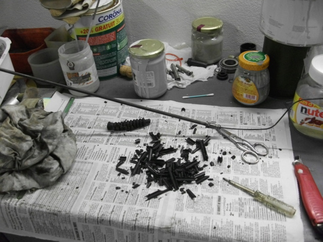

J'ai ôté tous le revêtement des câbles de frein à main; en effet il était complètement pourri.
La gaine et le câble étant en bon état, je décide de les restaurer.
