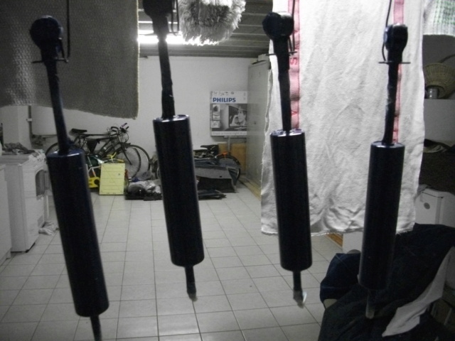

Restauration d'une Renault 4CV 1960 - Page 4 21911
Un bon coup de lessive et voilà les soufflets sont propres.
Restauration d'une Renault 4CV 1960 - Page 4 22011
Un léger ponçage et un coup de bombe bleue comme à l'origine; ça ne se voit pas
car la photo a un contre jour.

Restauration d'une Renault 4CV 1960 - Page 4 Dscf0615
L'ensemble des pièces a peindre.
Restauration d'une Renault 4CV 1960 - Page 4 Dscf0612
Voilà c'est fait, par un beau soleil ça facilite la tâche. C'est sur l'étendoir de madame est mort lol!

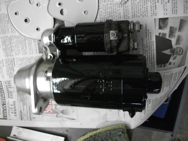

Le démarreur après un démontage et nettoyage subira aussi une petite beauté..
Restauration d'une Renault 4CV 1960 - Page 4 24310
