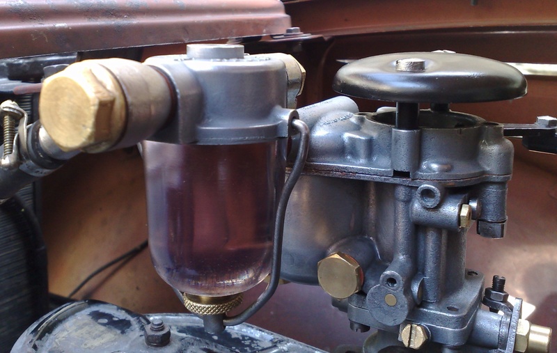

Le mois dernier, pose d'un filtre à essence en amont du carburateur, afin de mieux surveiller les saletés qui se balladent encore, l'entrée du carbu n'étant protégée que par un simple tamis, et malgré la "restomisation" du réservoir lors de la remise en route, compliquée par sa compartimentation, que j'avais essayée de contourner, au décapage comme à la pose de la résine, en le faisant tourner quelques heures, attaché sur ma bétonnière!
Je ne vous raconte pas la galère pour faire passer du dernier compartiment à la sortie les derniers morceaux de gravier utilisés!
Bref, comme on peut le voir sur les photos après quelques centaines de km, avec les petits grains qui se balladent en bas, bien m'en a pris, ça évitera le bouchage régulier du gicleur de ralenti!

La tête d'allumeur, qui est encore en Bakélite, n'avait pas belle allure, à son âge... Après un sérieux nettoyage et un bon lustrage, la voilà qui reprend des couleurs, à part une ou deux griffes elle est restée en parfait état. On n'en dira pas autant du doigt intérieur, dont la lame de contact a bien souffert!
Heureusement, j'ai des pièces de rechange, neuves d'époque, et même la tête, difficile à trouver dans cette version aujourd'hui... mais je tiens à conserver le plus possible de pièces en état! (cette voiture ayant déjà près de 80 ans, elle peut encore durer quelques décennies, avec la remise en condition que je lui fais!)

Bon... nettoyage fini, ça présente déjà beaucoup mieux... sauf que je ne pensais pas qu'il y avait autant de pièces, déjà, dans ces anciens allumeurs!
Le condensateur doit être en piteux état, tout comme le doigt d'allumage... Je les remplacerai par du neuf... d'époque!
Curieusement, les vis platinées sont en parfait état... je les garde!
J'attaque le remontage... vérification des jeux, tout est OK!
On lubrifie à l'huile fine les petits axes et l'axe principal (équipé d'une bague en bronze), et on remonte les petites cames avec les masselottes et leurs ressorts de rappel, l'axe de came commandant l'ouverture des vis platinées, qui s'emboîte sur l'axe principal et commande aussi, selon la vitesse de rotation, l'ouverture ou la fermeture des masselottes qui gèrent l'avance... tout ça en essayant de ne pas se tromper!
On réinstalle l'ensemble dans le corps de l'allumeur, et on remonte la platine, et la vis de contact avec sa série de rondelles isolantes et sa languette de protection ... puis on repose les vis platinées, dont on règle l'écartement, et on n'oublie pas de remettre le feutre, bien nettoyé, au centre de l'axe, avec sa petite goutte d'huile pour lubrifier le haut du coussinet en bronze, on en rajoute une dans la petite trappe à clapet à l'arrière de l'allumeur, pour le bas du coussinet! (le petit carré noir qu'on voit en haut à droite de la 2° photo ci-dessous)
Et à partir de là, ça devient sympa, il ne reste plus qu'à poser le nouveau doigt, un nouveau condensateur, remettre le capot en Bakélite que j'ai astiqué, puis l'embase de fixation, avec la bride qui recevra le câble d'avance réglable du tableau de bord.
Il commence à avoir de la gueule, mon allumeur de rechange...
Maintenant que je me suis entraîné dessus, je vais pouvoir l'essayer...
...Miracle, après un bon calage de l'allumage selon les préconisations constructeur, ça marche parfaitement!
Je profite alors d'avoir enlevé l'allumeur d'origine pour lui donner le même traitement (plus facile, car il est en nettement meilleur état que celui de rechange), et... une sérieuse remise à neuf plus tard, je le réinstalle à sa place sur la voiture, avec des rupteurs et un doigt d'allumage neuf, et après un calage selon les normes, ma 202 fonctionne parfaitement avec lui aussi (j'aime bien l'idée qu'elle conserve pratiquement toutes les pièces qui lui ont été installées lors de sa fabrication!
Bilan, je n'ai plus de "petits ratés" au ralenti, ça ronronne tout doux, et comme les masselottes qui gèrent l'avance selon la vitesse de rotation (en plus du réglage manuel au tableau de bord) sont libérées de leur gangue de crasse, j'ai maintenant des reprises de folie! ...enfin... pour une voiture de bientôt 80 printemps, faut pas rêver quand-même!
Et en prime, j'ai en réserve un allumeur identique, remis à neuf et calé, prêt à l'emploi! Je suis un Gazolinien H E U R E U X !
